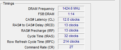

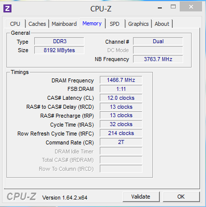

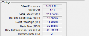

Nizzen Skrevet 21. juni 2013 Skrevet 21. juni 2013 (endret) Haswell liker høye hastigheter på minnet Noen tastetrykk, og 2800mhz på minnet. EDIT! Haswell tar av på minnet Ble visst litt over 2800mhz. 1.65v på minnet og boota rett inn i windows. Dette var ikkje sjans i verden på 3770k og z77 hos meg. Kjekke programmer for de som har haswell. Betaversjoner som ikkje er offisielle. cpu-z_1.64.3.zip oppdatert fra 1.64.2 til 1.64.3 HWMonitor_1.22.1.zip aida64extreme_build_2446_haswellbench.zip Endret 22. juni 2013 av Nizzen 1

B-QL Skrevet 22. juni 2013 Skrevet 22. juni 2013 (endret) Haswell liker høye hastigheter på minnet Noen tastetrykk, og 2800mhz på minnet. Haswell tar av på minnet Ble visst litt over 2800mhz. 1.65v på minnet og boota rett inn i windows. Dette var ikkje sjans i verden på 3770k og z77 hos meg. Hvilken ram bruker du for dette? Endret 22. juni 2013 av B-QL
Nizzen Skrevet 22. juni 2013 Skrevet 22. juni 2013 Hvilken ram bruker du for dette? G.skill 2666 cl10
