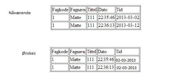

Jeg har lagt ved bilde av hvordan den ser ut nå og hvordan jeg ønsker.
