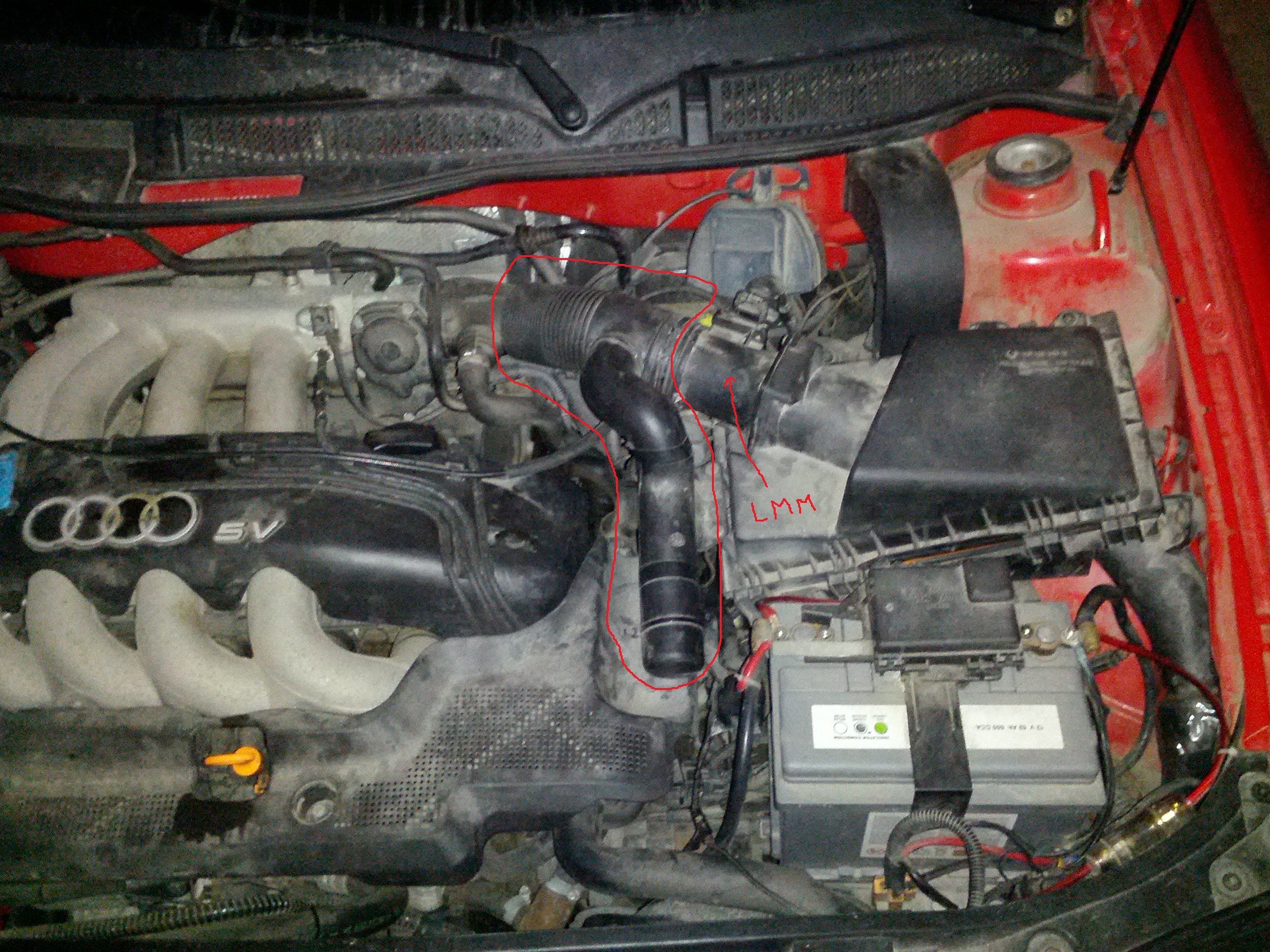

LiamH Skrevet 24. mars 2013 Skrevet 24. mars 2013 Kan du ta bilde av motorrommet og legge ut, spesielt rundt der du har skrudd. Det blir ren gjetting å sitte i blinde bak en PC og "feilsøke" på andres biler.

baguett Skrevet 24. mars 2013 Forfatter Skrevet 24. mars 2013 (endret) Låser seg idet motoren skrur seg av, blir umulig å styre. Men skjer kun når jeg clutcher. Virker som at servostyringen slutter å virke. http://i.imgur.com/iR9y6Wg.jpg Der er det plastrøret jeg snakka om som var mye større enn det andre som kommer fra grillen. Endret 24. mars 2013 av baguett

LiamH Skrevet 25. mars 2013 Skrevet 25. mars 2013 (endret) Sprekken har null å si. Den er før luftmassemåleren. Grunnen til at rattet blir tregt er fordi motoren kveles og servopumpen slutter å dra rundt. Det som betyr noe er om du finner noen sprekker/huller i slangen/koblingene som går FRA Luftmassemåleren (LMM) til innsuget, samt at alle kontakter er rene og ordentlig satt i. Se bildet. Endret 25. mars 2013 av LiamH
baguett Skrevet 25. mars 2013 Forfatter Skrevet 25. mars 2013 (endret) Sjekket LMM kontakten flere ganger, den sitter skikkelig å ser grei ut. Men den utstikker du har tegnet rundt, hva gjør det for noe? Ser at det er to ledninger koblet til en bryter som lukkes når panseret er nede der. Men takk for hjelpa så langt! Endret 25. mars 2013 av baguett
LiamH Skrevet 25. mars 2013 Skrevet 25. mars 2013 (endret) Jeg husker helt ærlig ikke hva den var til. Er en stund siden jeg sto under panseret til en slik bil. Problemet ditt er uansett, etter all sannsynlighet, kommet av at du har prøvd å skifte luftfilter. Det skal store tilfeldigheter til for at dette skal skje på grunn av noe annet. Likevel, så kan det være en liten odds for dette, men slik du beskriver problemet, så kan det tenkes at det er dårlig kontakt noen plasser eller at du har satt på en kontakt på feil plass. Har du sjekket at det ikke er to identiske kontakter på noen av de komponentene du har koblet fra? Går bilen på tomgang i det hele tatt? Endret 25. mars 2013 av LiamH
