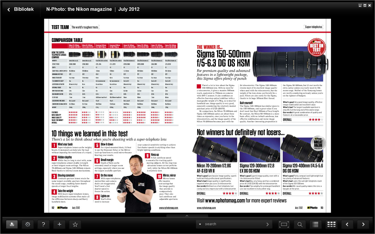

flageborg Skrevet 18. mars 2013 Skrevet 18. mars 2013 (endret) En fersk test her....vil kanskje hjelpe deg å ta et valg?! Endret 18. mars 2013 av flageborg
TGB Skrevet 18. mars 2013 Skrevet 18. mars 2013 (endret) En fersk test her....vil kanskje hjelpe deg å ta et valg?! Hvilken donald duck-test er dette? Herlig å sammenligne produkter som ikke er er ment til samme bruk Blir som å sammenligne vogntog; buss og personbil... personbil og vogntog er ikke bra å frakte 40+ personer i; stort minus! Endret 18. mars 2013 av TGB 4
flageborg Skrevet 18. mars 2013 Skrevet 18. mars 2013 Herlig å sammenligne produkter som ikke er er ment til samme bruk Ser ut som de er kategorisert "Super-telephotos"...

tomsi42 Skrevet 18. mars 2013 Skrevet 18. mars 2013 Ser ut som de er kategorisert "Super-telephotos"... Kan ikke si at det borger noe mer for kvaliteten av testen. Dette er et typisk eksempel på det jeg mener om tester i engelske blader; de blander hummer og kanari. Prøv å se om du finner enkeltester av noen av samme objektivene i andre nummer av samme blad, og se hva de sier da. 1
