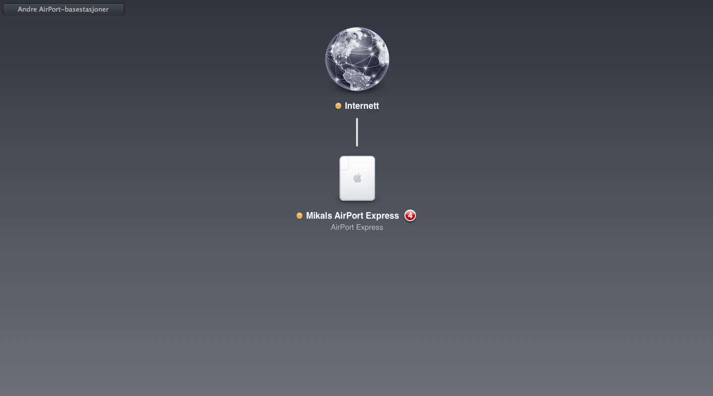

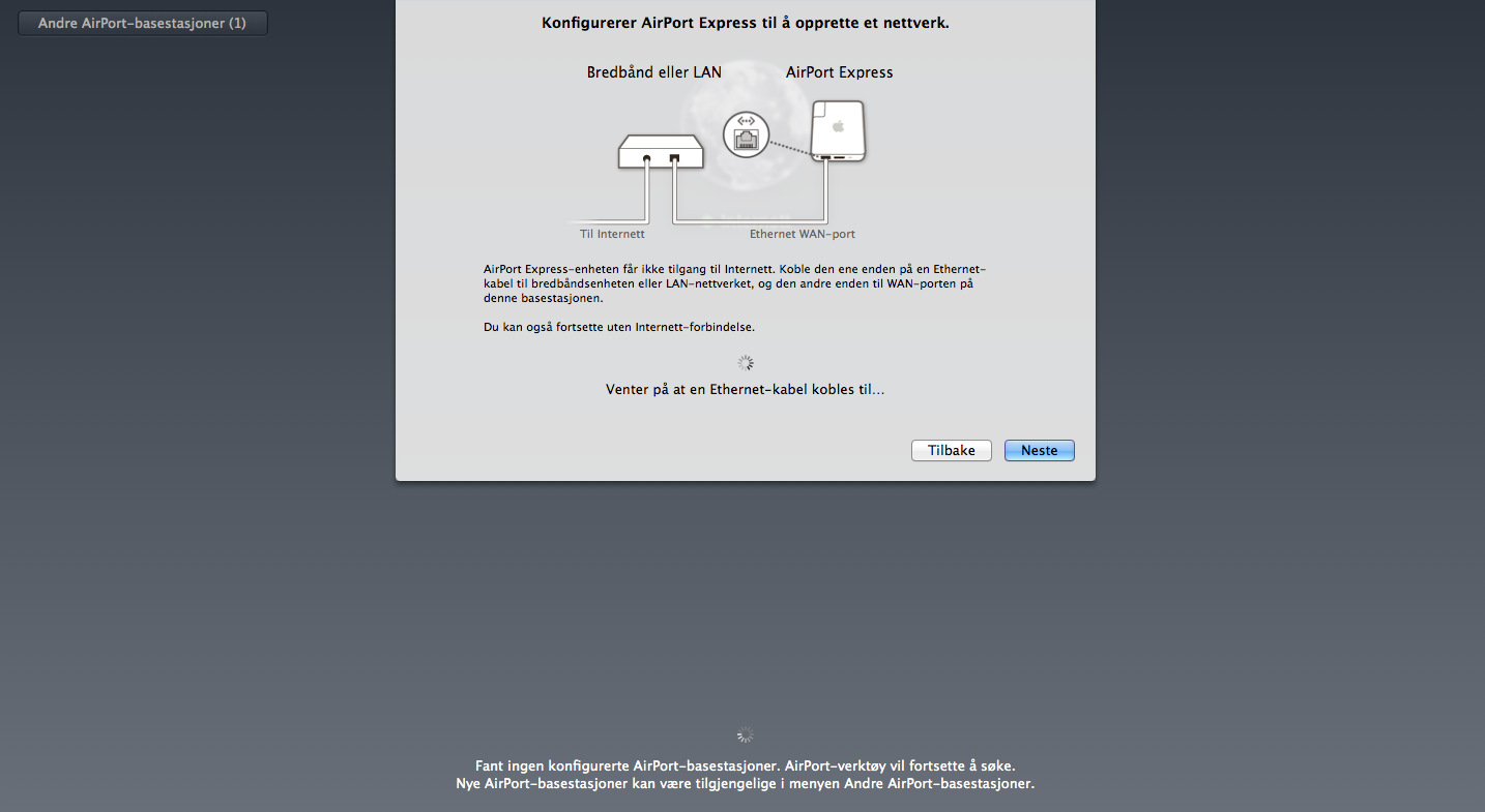

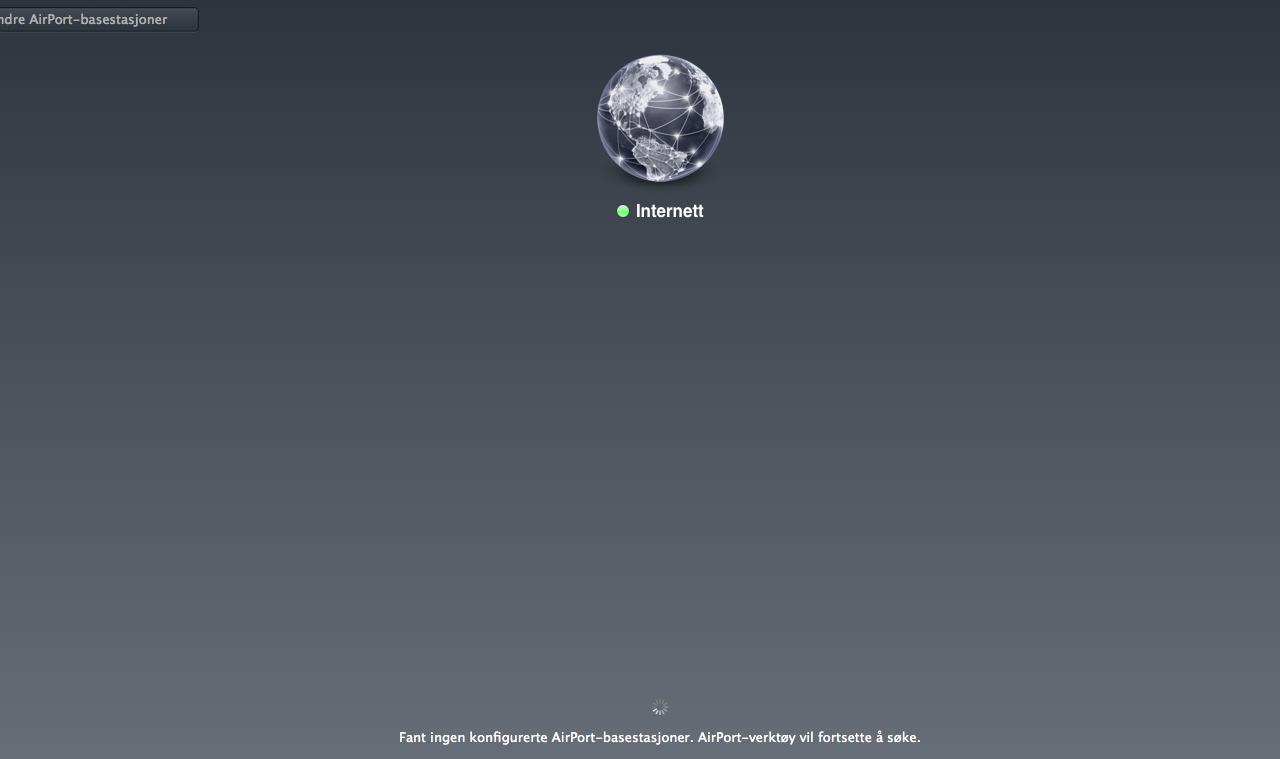

Borger___ Skrevet 17. mars 2013 Forfatter Skrevet 17. mars 2013 Hele grunnen til at jeg ønsker å bruke kabel er at jeg ikke får kontakt uten kabel, og har hørt at med kabel får man kontakt med en gang. Her er greia: Den (AEn) blinker fortsatt gult etter jeg restartet den ved å holde inne knappen noen sekunder. Det jeg gjorde da var å bare trykke "neste" for å fortsette "uten internett forbindelse" (se vedlagte bilder), kom ingen vei med dette. Det jeg fant ut da var at det hadde blitt opprettet et eget nettverk under konfigurasjonen, dette nettverket (mittnavns_wifi_nettverk) er uten internettsforbindelse, så jeg byttet tilbake til standar nettverket som jeg bruker ellers, og da fikk jeg naturlig nok nett-forbindelse igjen, men alikevel står den bare å søker og søker.. (se vedlagt skjermbilde, med grønt lys). Forslag til hva det kan være som er galt, evt hva jeg kan gjøre? En enkel steg-for-steg liste kanskje?

Borger___ Skrevet 17. mars 2013 Forfatter Skrevet 17. mars 2013 Jeg kan gjerne hjelpe, men nå forstår jeg ikke helt problemstillingen. Du trenger riktig kabel og adapter for å få kontakt med boksen, men på posten din over har du jo kontakt med utstyret? Hei og takk for svar Bildene vedlagt over tok jeg sist gang jeg prøvde. Så vidt jeg husker så fikk jeg ikke nettforbindelse når jeg valgte det nettverket AE enheten kastet ut, så jeg switchet over til mitt vanlige nettverk, men da ble den bare stående å søke og søke ("fant ingen konfigurerte base stasjoner"). Er det meningen man skal være "på nett" når man velger det "ny opprettede" nettverket? Det funket ialfall ikke (som du ser av bildene). Det var derfor jeg tenkte at en kabel ville funke bedre.. Er du med?

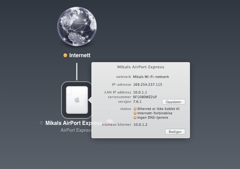

rillto Skrevet 21. mars 2013 Skrevet 21. mars 2013 Du har jo ikke nettforbindelse på ae ruteren din så du må fikse den først. De gule prikkene i første bilde betyr at det ikke er kontakt med nettet. Siden du ser disse bildene er macen i kontakt med ae boksen. Velg rediger og still den tilbake til fabrikk innstillinger så retter den alt av seg selv. Da må du bare lage navn og ny kode så er det oppe å går.
