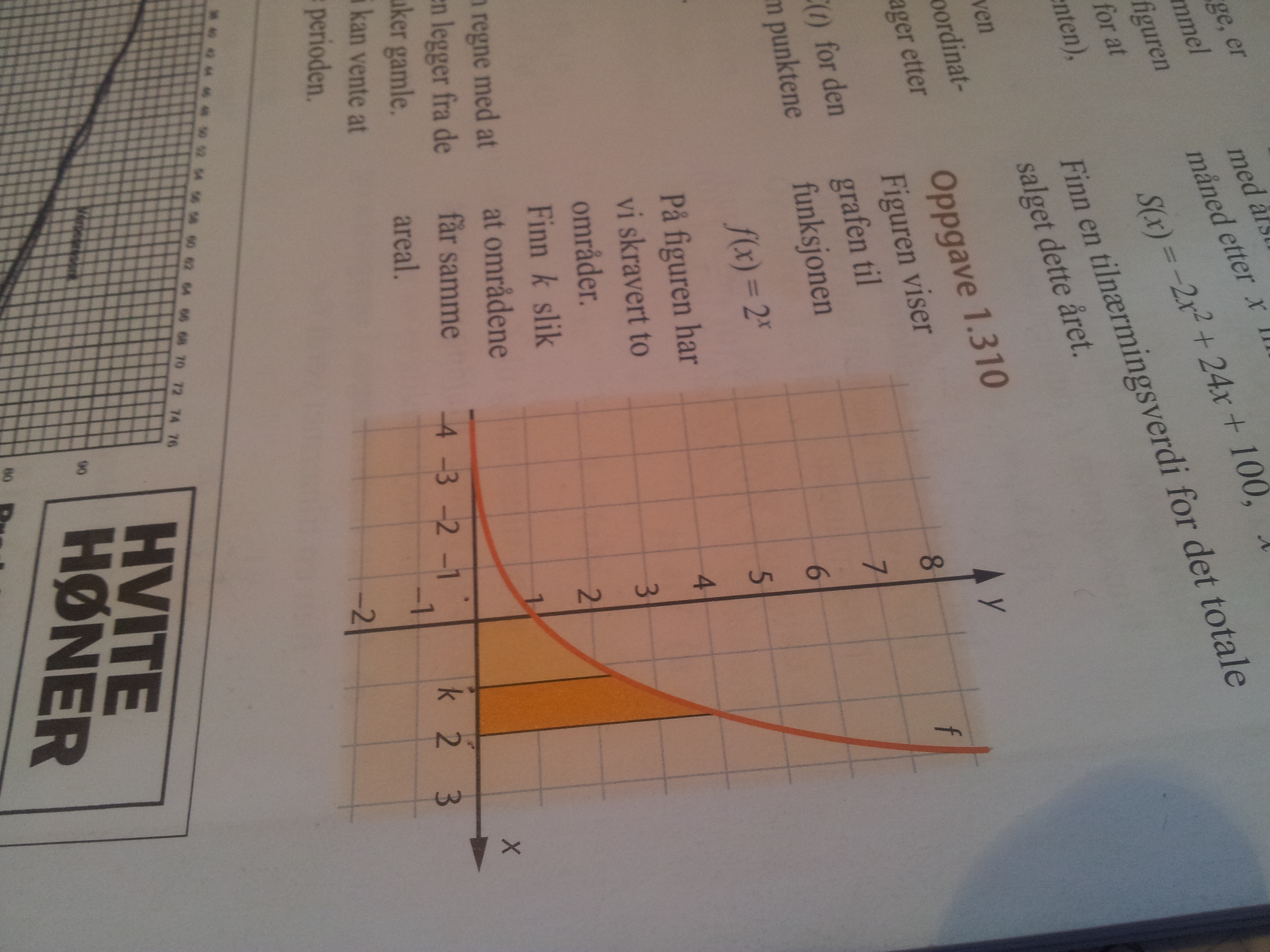

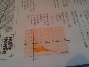

Mys1 Skrevet 14. september 2011 Skrevet 14. september 2011 (endret) Men jeg får fortsatt ikke riktig! Regner ut det første stykket du satt opp, det er jo ikke kjempevanskelig, så delte jeg den på 2(1/2 A var det jo), også satt jeg den lik det bestemte integralet med k og 0 som ytterpunkter. Fikk feil for det! Edit: Du som er så god, regn ut fort og sjekk hva du får. Fasiten i oppgaven er: k=1,32 Endret 14. september 2011 av Mys1
