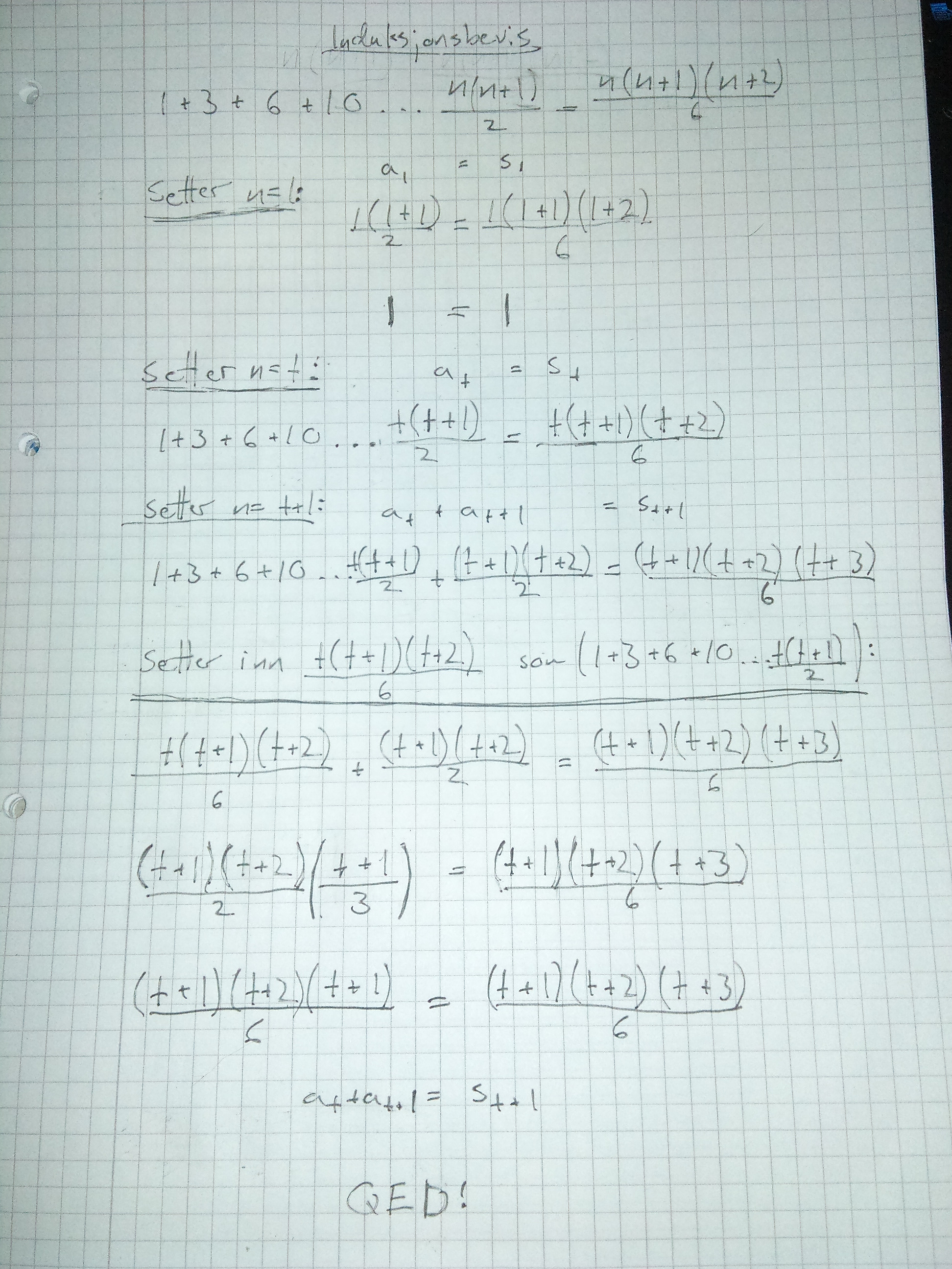

Habitats Skrevet 16. mai 2011 Skrevet 16. mai 2011 (endret) Har sett PatrikJMT sine videoer før, om induksjon. Forstod det greit, og gjorde som han gjorde på en prøve vi hadde. Da fikk jeg bare et stort spørsmålstegn av læreren (som for øvrig også er sensor i R2). Så tenkte det var best å bruke måten han lærte oss, som er den dere ser på forrige side. Så ja, vet sannelig ikke. Laster beviset fra prøven på måten PatrikJMT gjør det: Endret 16. mai 2011 av Habitats
