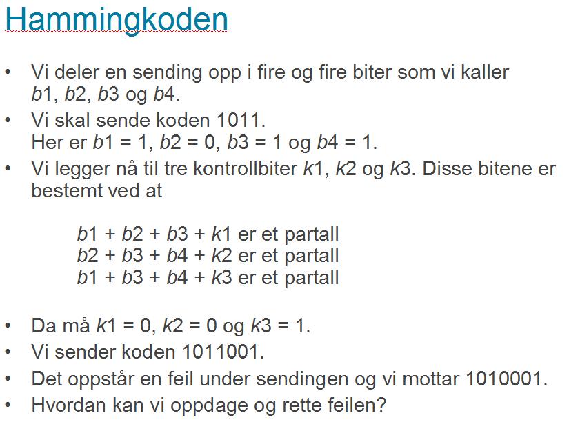

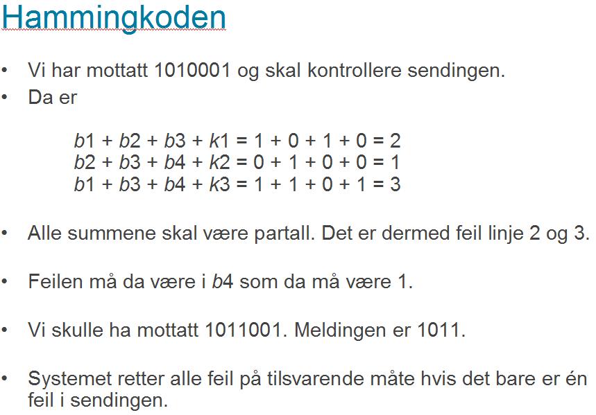

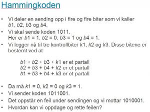

aspic Skrevet 6. april 2008 Skrevet 6. april 2008 Eg fann noko litt lettare forståelig, ei lysbildeframvising frå: "matematikkurset 2007", eg tok meg friheten i å klyppe ut dei aktuelle sidene:
