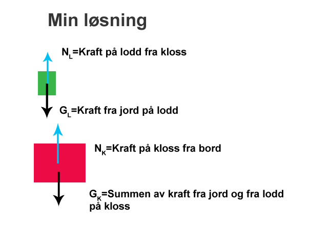

masb Skrevet 31. mai 2010 Skrevet 31. mai 2010 Beklager fysikkspam i matteforumet, men trenger virkelig et svar. "Fysikktentamen" i morgen. Jeg stusser litt på newtons 3. lov og ber dere se om løsningene mine er korrekte. Nl og Gl er like store, motsatte krefter, men er ikke motkrefter fordi de virker på samme legeme. Nk og Gk er like store, motsatte krefter, men er ikke motkrefter fordi de virker på samme legeme. Loddet trekker på jorda med en kraft lik Gl, kaller denne Gl*. Gl og Gl* er kraft og motkraft fordi de virker på hvert sitt legeme, er motsatt rettet og er like store. Akkurat det samme kan sies om Gk og Gk*. Klossen trekker på jorda med en kraft som tilsvarer Gk (summen av jorddraget og loddets tyngde(stemmer dette?). Gk og Gk* er kraft og motkraft. De virker på hvert sitt legeme, er like store og motsatt rettet. Har ikke tegnet på disse kreftene på tegningene, men jeg ber om at tekstsvaret sees over. - masb

Nebuchadnezzar Skrevet 31. mai 2010 Skrevet 31. mai 2010 (endret) Beklager fysikkspam i matteforumet, men trenger virkelig et svar. "Fysikktentamen" i morgen. -Masse tekst- - masb Her har jeg en "Riktig" tegning. Kreftene er tegnet inn, og lengden på dem er også riktig. Fysikklæreren mente at det å tegne krefter var veldig viktig, og vi fikk en grundig oppskrift. Fjernkrefter er alltid blå. Tyngdekraften, magnetisme osv. Kontaktkrefter er alltid røde. Alt som rører ved hverandre. Man skal gjøre tydelig hvor kreftene virker og retning. Grå krefter er bare motkrefter. Husk på lengden av kreftene og, veldig viktig. Endret 31. mai 2010 av Nebuchadnezzar

masb Skrevet 31. mai 2010 Skrevet 31. mai 2010 Beklager fysikkspam i matteforumet, men trenger virkelig et svar. "Fysikktentamen" i morgen. -Masse tekst- - masb Her har jeg en "Riktig" tegning. Kreftene er tegnet inn, og lengden på dem er også riktig. Fysikklæreren mente at det å tegne krefter var veldig viktig, og vi fikk en grundig oppskrift. Fjernkrefter er alltid blå. Tyngdekraften, magnetisme osv. Kontaktkrefter er alltid røde. Alt som rører ved hverandre. Man skal gjøre tydelig hvor kreftene virker og retning. Grå krefter er bare motkrefter. Husk på lengden av kreftene og, veldig viktig. Takk for fint svar. Var det jeg skrev om kraft og motkraft riktig?
Nebuchadnezzar Skrevet 31. mai 2010 Skrevet 31. mai 2010 Nå antar vi at klossene står i ro. Nl og Gl er like store, motsatte krefter, men er ikke motkrefter fordi de virker på samme legeme. Riktig Nk og Gk er like store, motsatte krefter, men er ikke motkrefter fordi de virker på samme legeme. Denne er feil, tenk litt over det så. Loddet trekker på jorda med en kraft lik Gl, kaller denne Gl*. Gl og Gl* er kraft og motkraft fordi de virker på hvert sitt legeme, er motsatt rettet og er like store. Feil, tyngdekrefter har ikke noen motkrefter Akkurat det samme kan sies om Gk og Gk*. Klossen trekker på jorda med en kraft som tilsvarer Gk (summen av jorddraget og loddets tyngde(stemmer dette?). Gk og Gk* er kraft og motkraft. De virker på hvert sitt legeme, er like store og motsatt rettet. Samme feilen som over. Ta en titt på tegningen min der ser du at NL er større enn GL, og at det kun er NL og NK som har motkrefter.
masb Skrevet 31. mai 2010 Skrevet 31. mai 2010 Er du sikker på at tyngdekrefter ikke har motkrefter? I boka mi står det: "Krefter opptrer alltid parvis... Hvis jorda drar i william, så er motkraften at William drar i jorda".
Nebuchadnezzar Skrevet 31. mai 2010 Skrevet 31. mai 2010 Åpenbart har du riktig på det punktet, er veldig trøtt så. ^^ Burde sjekket det i fy boken min. Sorry.
operg Skrevet 31. mai 2010 Skrevet 31. mai 2010 Mye av poenget med Newtons tredje lov er at alle krefter har motkrefter.
madsc90 Skrevet 31. mai 2010 Skrevet 31. mai 2010 (endret) Regelen for motkraft er veldig enkel: Du bare bytter ordene og retningen i den samme setningen. Eksempler Kraft: Bordet dytter (holder) boka oppover. Motkraft: Boka dytter bordet nedover. Kraft: Jorda drar Truls nedover. Motkraft: Truls drar jorda oppover. Kraft: Ole dytter per. Motkraft Per dytter Ole. Kraft: Jordas magnetfelt drar kompassnåla mot nord. Motkraft: Kompassnålas magnetfelt drar nord mot kompasset. Endret 31. mai 2010 av madsc90
