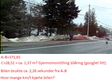

GSP<3 Skrevet 16. januar 2010 Skrevet 16. januar 2010 Håper noen kan hjelpe meg med denne matteoppgaven (som jeg lagte). Kan det stemme at det er 17,86 meter mellom A og B?
