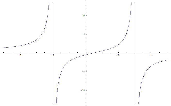

K.. Skrevet 23. september 2009 Skrevet 23. september 2009 (endret) Har en rasjonal ulikhet jeg ikke velt het hvordan jeg løser: Noen som har et løsningsforslag? Flytt over, utvid brøkene, trekk sammen og sett på fortegnslinje. Legger ved et plott av funksjonen så du kan se at det stemmer. Red: Fiksa uryddig parantesbruk i løsningsmengden. Endret 23. september 2009 av Knut Erik
