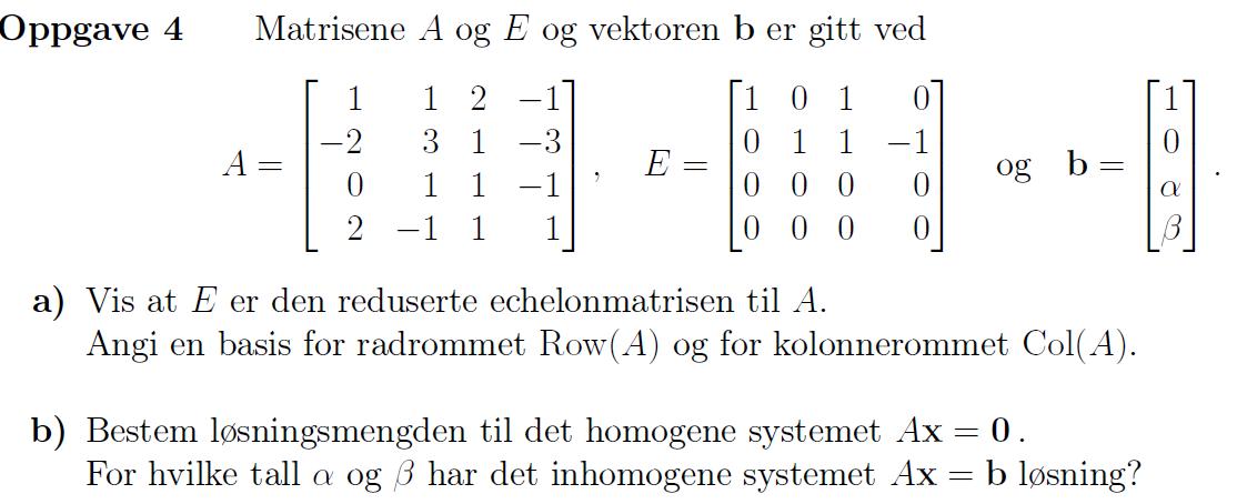

Turbosauen Skrevet 6. august 2009 Skrevet 6. august 2009 Hmhm, matriser og div, lineær algebra ftw! =D Det er på B eg stussar litt. Det går lett å finne løysingsmengda til det homogene systemet, men når eg skal finne løysingsmengda til det inhomogene systemet slit eg litt. Eg innbiller meg at eg berre set Ax = b (som eg gjorde ved det homogene systemet), og reduserer til redusert echelon-form. For så å bruke tilbakesubstitusjon. Dette gir dog ikkje eit fullverdig svar ser det ut som, og i værste fall er nok svaret feil. Er det noko spesielt eg skal sjå på her? Eller skal det gå med "standardmåten" ? Nå har jo han over meg forklart det, men allikevel, dersom du ikke har det så er LF her

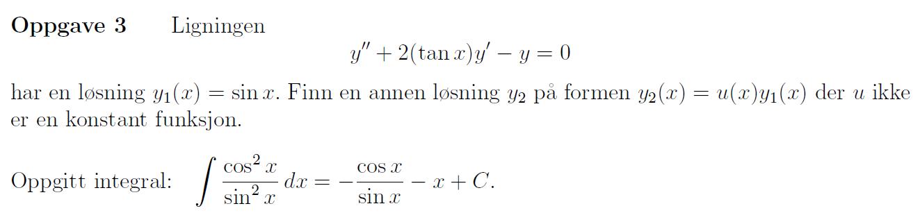

aspic Skrevet 11. august 2009 Skrevet 11. august 2009 Korleis starter eg på denne? Ser i fasit at dei berre set inn noko, men eg klarer berre ikkje å forstå logikken i kva dei har satt inn. Rekninga etter at uttrykket er satt opp er litt enklare.
Imaginary Skrevet 11. august 2009 Skrevet 11. august 2009 . . . Setter dette inn i diff.ligningen: . Litt opprydding: . , og separerer og integrerer: , som gir , og dermed (bruker oppgitt integral) . , altså én mulig funksjon er .
Turbosauen Skrevet 11. august 2009 Skrevet 11. august 2009 Poenget er vel at når du vet y1, så kan du sette inn y2 = u y1 (og deriverte av y2) for y. Da blir alle u-ledd strøket mot hverandre, og du har bare u' og u'' igjen i likninga. Altså har man senket ordenen på likninga med én. Det finnes vel faktisk en direkteformel gjør det ikke?
Imaginary Skrevet 11. august 2009 Skrevet 11. august 2009 Ja, men tenkte det var greit å gjøre det fullstendig. .
aspic Skrevet 11. august 2009 Skrevet 11. august 2009 Ahh, så det var berre å dobbeltderivere med hensyn på u. Den burde eg strengt tatt ha sett. =/
aspic Skrevet 11. august 2009 Skrevet 11. august 2009 Yeah Daniel.. I morgon klokko 13.00 er det rett på flaska!
