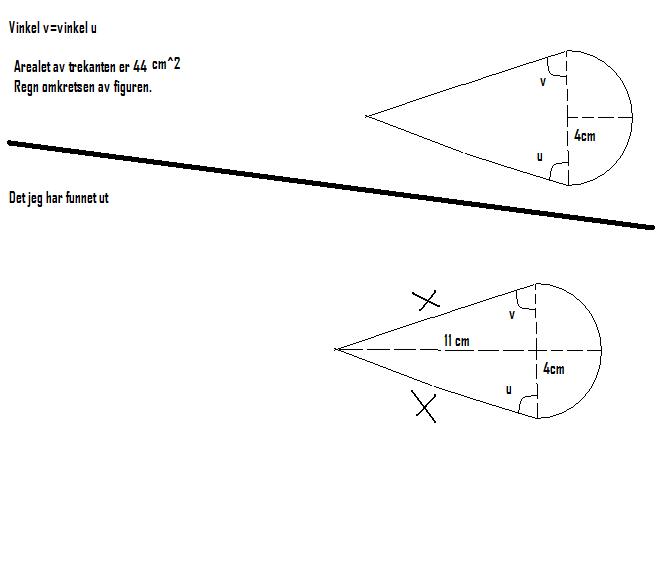

Mongobjørn Skrevet 10. mai 2009 Skrevet 10. mai 2009 (endret) Denne oppgaven fant jeg på en tidligere eksamen, problemet mitt er at jeg vet ikke åssen jeg skal regne omkretsen av trekanten. Endret 10. mai 2009 av sebomstian
St€rk Skrevet 10. mai 2009 Skrevet 10. mai 2009 (endret) Denne oppgaven fant jeg på en tidligere eksamen, problemet mitt er at jeg vet ikke åssen jeg skal regne omkretsen av trekanten. Har du ikke fått noen opplysninger om vinklene på trekanten. 30 eller 60 grader? Og hvilken linje er 4 cm? Endret 10. mai 2009 av €rk
Mongobjørn Skrevet 10. mai 2009 Skrevet 10. mai 2009 (endret) Nei det eneste vi får greie på er at de er like store. Endret 10. mai 2009 av sebomstian
St€rk Skrevet 10. mai 2009 Skrevet 10. mai 2009 (endret) Glem det. Bare bruk pytagoras setning. 4^2 + 7^2 = x^2 Endret 10. mai 2009 av €rk

St€rk Skrevet 10. mai 2009 Skrevet 10. mai 2009 (endret) Denne oppgaven fant jeg på en tidligere eksamen, problemet mitt er at jeg vet ikke åssen jeg skal regne omkretsen av trekanten. 8 * 3,14 / 2 = 12,5 4^2 + 7^2 = x^2 16 + 49 = 65 = 8,07 Gang det med 2, og + med 12,5, og du har svaret. 8,07*2= 16,14+ 12,5 = 28,64 Endret 10. mai 2009 av €rk
Mongobjørn Skrevet 10. mai 2009 Skrevet 10. mai 2009 (endret) Glem det. Bare bruk pytagoras setning. 4^2 + 7^2 = x^2 trekanten er jo ikke rettvinklet? radien i sirkelen er 4 cm. hvor får du 7 fra? 11-4? det linjestykket som er 11 cm går fra tregantspissen til diameteren på sirkelen Endret 10. mai 2009 av sebomstian

Torbjørn T. Skrevet 10. mai 2009 Skrevet 10. mai 2009 sebomstian: Trekanten kan delast i to like, rettvinkla trekantar. €rk trudde tydelegvis at 11cm var inkludert radiusen i sirkelen. RainbowLady:
Mongobjørn Skrevet 10. mai 2009 Skrevet 10. mai 2009 (endret) Går du på vidregående? For jeg går i 10-ende og har matteeksamen til onsdag og jeg har aldri vært borti så avanserte brøker. takk €rk og Torbjørn T. Endret 10. mai 2009 av sebomstian

St€rk Skrevet 10. mai 2009 Skrevet 10. mai 2009 Glem det. Bare bruk pytagoras setning. 4^2 + 7^2 = x^2 trekanten er jo ikke rettvinklet? radien i sirkelen er 4 cm. hvor får du 7 fra? 11-4? det linjestykket som er 11 cm går fra tregantspissen til diameteren på sirkelen Okey, da kunne du sagt det når jeg spurte om lengdene. MEN DU SER TEGNINGEN, eneste forskjellen er at det er 11 i stede for 7!!
