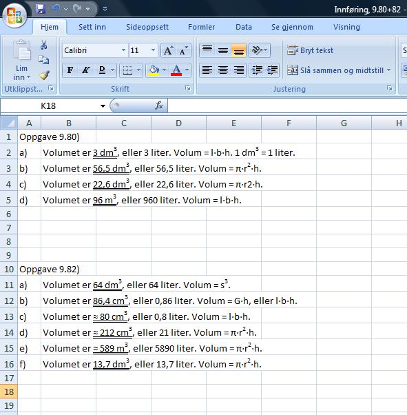

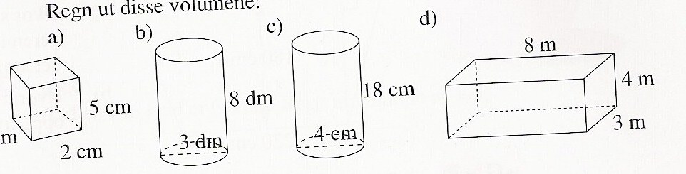

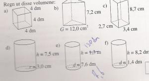

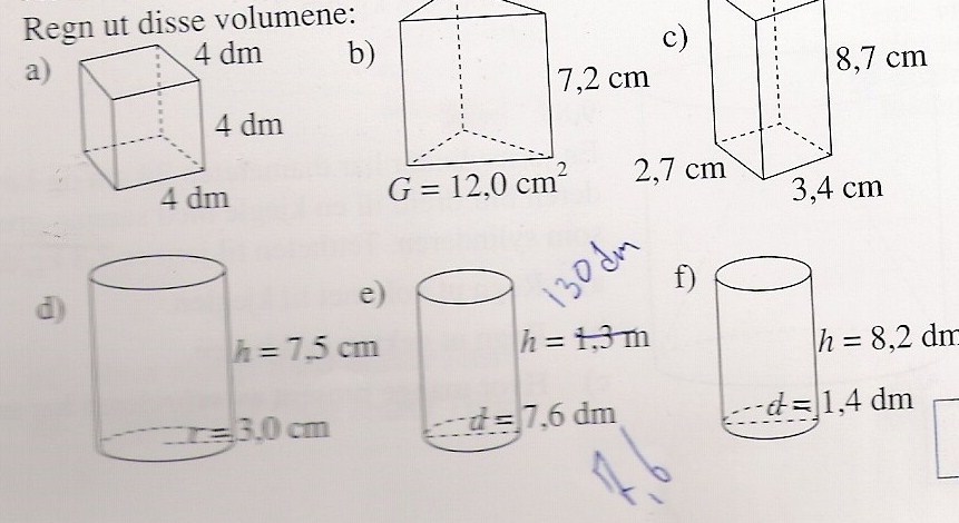

RainbowLady Skrevet 25. april 2009 Skrevet 25. april 2009 (endret) Noen som kunne sett i gjennom dette? Oppgaver: Svar: Endret 25. april 2009 av RainbowLady
