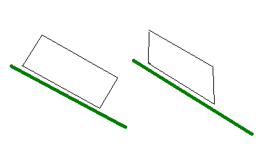

BrokenTomato Skrevet 21. desember 2008 Skrevet 21. desember 2008 (endret) Du har ingenting å klage på her. Det sto svart på hvitt at lengden var parallell med stigningen. Helt greit at lengden er parallell med vinkelen, men hvordan kan du vite at sidene skal stå rett opp og ikke som et rektangel? Står ingenting om sidene, så da er det vel heller ingen selvfølge at det er sånn de står? Endret 21. desember 2008 av -JørgenG-
Awesome X Skrevet 21. desember 2008 Skrevet 21. desember 2008 (endret) Du har ingenting å klage på her. Det sto svart på hvitt at lengden var parallell med stigningen. Helt greit at lengden er parallell med vinkelen, men hvordan kan du vite at sidene skal stå rett opp og ikke som et rektangel? Står ingenting om sidene, så da er det vel heller ingen selvfølge at det er sånn de står? Det gjør faktisk det. I et aksekors er vertikalen bestandig vinkelrett på horrisontalen. I oppgaven står det beskrevet hvordan horrisontalen er relativ til vognen. Ut i fra denne opplysningen kan du da fastslå hva som er vertikal- og dyberettning. Endret 21. desember 2008 av Awesome X
