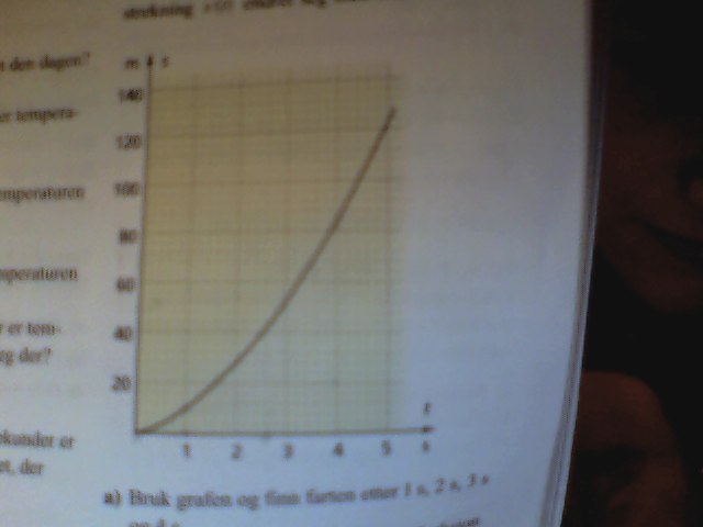

french-kiss Skrevet 10. desember 2008 Del Skrevet 10. desember 2008 Hei, kan noen hjelpe med denne derivasjonsoppgaven? a) Bruk grafen og finn farten etter 1 sekund, 2 s, 3 s og 4 s. Hvordan gjør jeg dette? Takk for svar. Lenke til kommentar https://www.diskusjon.no/topic/1495632-den-enorme-matteassistansetr%C3%A5den/page/176/#findComment-12596158
Jaffe Skrevet 10. desember 2008 Del Skrevet 10. desember 2008 Her skal du vel bare, med beste øyemål, prøve å tegne inn tangenter i hvert av de 4 tidspunktene og estimere stigningstallet deres. Lenke til kommentar https://www.diskusjon.no/topic/1495632-den-enorme-matteassistansetr%C3%A5den/page/176/#findComment-12596271

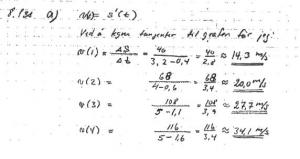

french-kiss Skrevet 10. desember 2008 Del Skrevet 10. desember 2008 Her skal du vel bare, med beste øyemål, prøve å tegne inn tangenter i hvert av de 4 tidspunktene og estimere stigningstallet deres. Jeg har forsøkt å gjøre det, men får ikke riktig svar. Se fasit i vedlegg.. Lenke til kommentar https://www.diskusjon.no/topic/1495632-den-enorme-matteassistansetr%C3%A5den/page/176/#findComment-12596811
.Lagrange. Skrevet 10. desember 2008 Del Skrevet 10. desember 2008 Hei, kan noen hjelpe med denne derivasjonsoppgaven? a) Bruk grafen og finn farten etter 1 sekund, 2 s, 3 s og 4 s. Hvordan gjør jeg dette? Takk for svar. HAH den der husker jeg! Jeg tok 2FY etter jeg hadde tatt 3MX og skjønte ingen ting av den manuelle måten å regne deriverte av kurven Skjønte ingen ting og ble bare fortvilet. Så avhengig blir man av automatikk og formler. Lenke til kommentar https://www.diskusjon.no/topic/1495632-den-enorme-matteassistansetr%C3%A5den/page/176/#findComment-12599596
Xell Skrevet 10. desember 2008 Del Skrevet 10. desember 2008 Det er litt vanskelig å være helt enig med fasiten siden bildet av grafen var veldig fuzzy, men det ser ut til å være nogenlunde riktig. Husk at tid og strekning må leses av tangenten og ikke selve grafen. Det ser ut til at fasiten har valgt nedere t-verdi der tangenten krysser tidsaksen. Da vil deltas være avlest verdi på tangenten ved øvere t-verdi. Men det skal jo ikke så store avviket i tangenten før man ender opp med en feil verdi. Men total skivebom burde du klare å ungå. Lenke til kommentar https://www.diskusjon.no/topic/1495632-den-enorme-matteassistansetr%C3%A5den/page/176/#findComment-12599677
