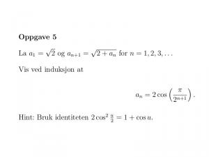

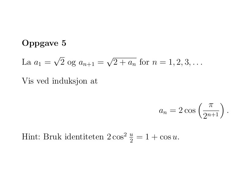

Temaet er induksjon (sukk):
Eg har heldigvis full kontroll på basissteget (er jo i alle fall ei byrjing? :p):
Set inn n = 1, og får sqrt(2) frå begge likningane. Så kjem rotinga:
Set n = k, og sidan det stemmer for n = 1, må det også stemme for n = k + 1
Får at:
ak + 1 = sqrt(2+ak)
ak + 2 = sqrt(2+ak + 1)
Så kjem eg i grunn ikkje noko vidare. Eg skal jo få det på forma: ak + 1, kan eg difor gjere følgjande?
ak + 2 = sqrt(2+ak + 1) => ak + 1 = sqrt(2+ak + 1) + srqt(2) ?
Uansett, så byrjar eg å jobbe litt med den andre:
ak + 1 = 2*cos(pi/[2k+2])
ak + 1 = 2*cos(pi/[2k*22])
Så stoppar det opp der og. Etter basissteget fomlar eg berre rundt i blinde føler eg. I grunn har eg fått fatt på ganske masse av Matte 1 pensumet no, men induksjon blir vanskeleg med mindre eg ser kva som må til "med ein gong". Helst ikkje ta heile utrekninga på strak arm, men heller veiled meg litt alle stadane eg bommar. :p

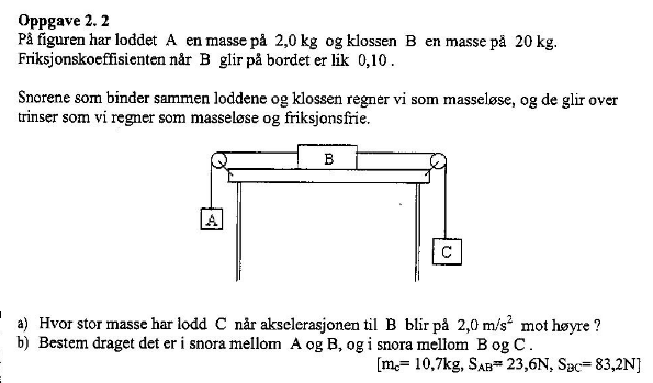

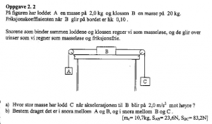

Dette tror jeg må være riktig i a):
G = tyngde, S = snorkraft, F = (summen av alle krefter) og subskript angir hvilket legeme kraften tilhører.
Systemet ved A: F = SA - GA
Systemet ved B: F = SC - µkGB - SA
Systemet ved C: F = GC - SC
3 ligninger og 3 ukjente. Ut fra dette fikk jeg masse av lodd C = 10,3 kg med g = 9,81 m/s2 brukt. Ser at det er et avvik fra fasiten på bildet, så da er jeg ikke sikker.
