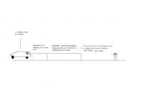

Prøvde meg på en flott og udiskriminerende tegning i Paint. Ikke ta tallene 100 % for gitt grunnet flere forstyrrelser underveis, men prinsippet er korrekt.

Kvifor er det akkurat ein farga person som skal køyre mot hindringa?
Fordi jeg inkluderer alle folkegrupper.

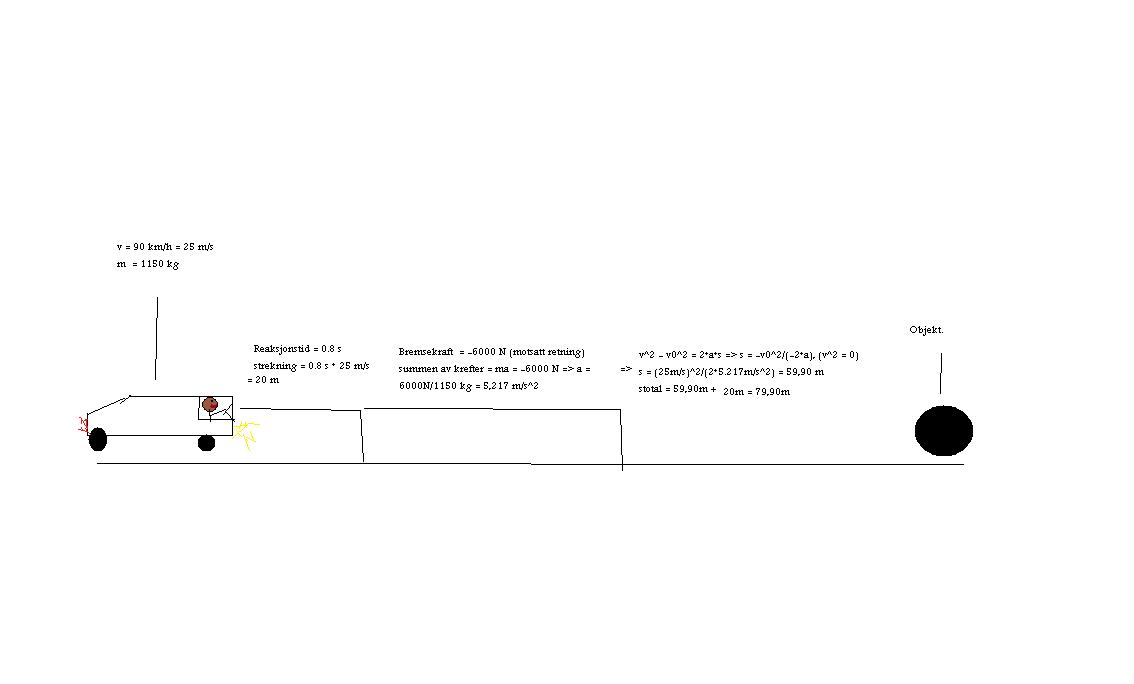

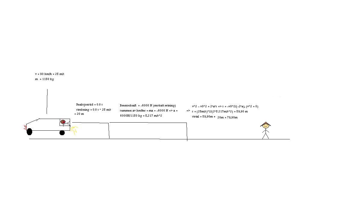

Men her er en oppdatert versjon som jeg håper at ikke diskriminerer noen.

På den tegningen har du glemt å definere positiv retning og oppgi hva som er bremsekraften. Men er bremsekraften friksjonskraften? Og hvorfor er ikke trekk-kraften, tyngden, normalkraften tatt med? (Vil bare vite det)
