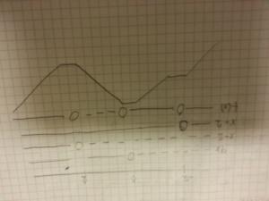

4x = positiv hele veien?
x-2 er positiv til -2, og negativ til 0 og 2?
x+2 er negativ til -2, og positiv resten?
Er det riktig sånn?
Skjønner ikke helt hvordan vi regner ut faktorene i forhold til nullpunktene..
4x er jo større enn alle nullpunktene, ergo er den positiv hele veien?
Mens x-2 er jo negativ overalt over -2? Men positiv til -2?
Vet ikke om dere skjønner helt.
Sett tallene inn i leddene og sjekk selv
4x er positiv når x>0. Eks. med x=2: 4*2 = 8 > 0
x-2 er positiv når x>2

Slik som det der?
f(x), så skal vi regne ut alle fortegnene nedover? Altså, minus, minus, pluss = pluss sånn som jeg har gjort?

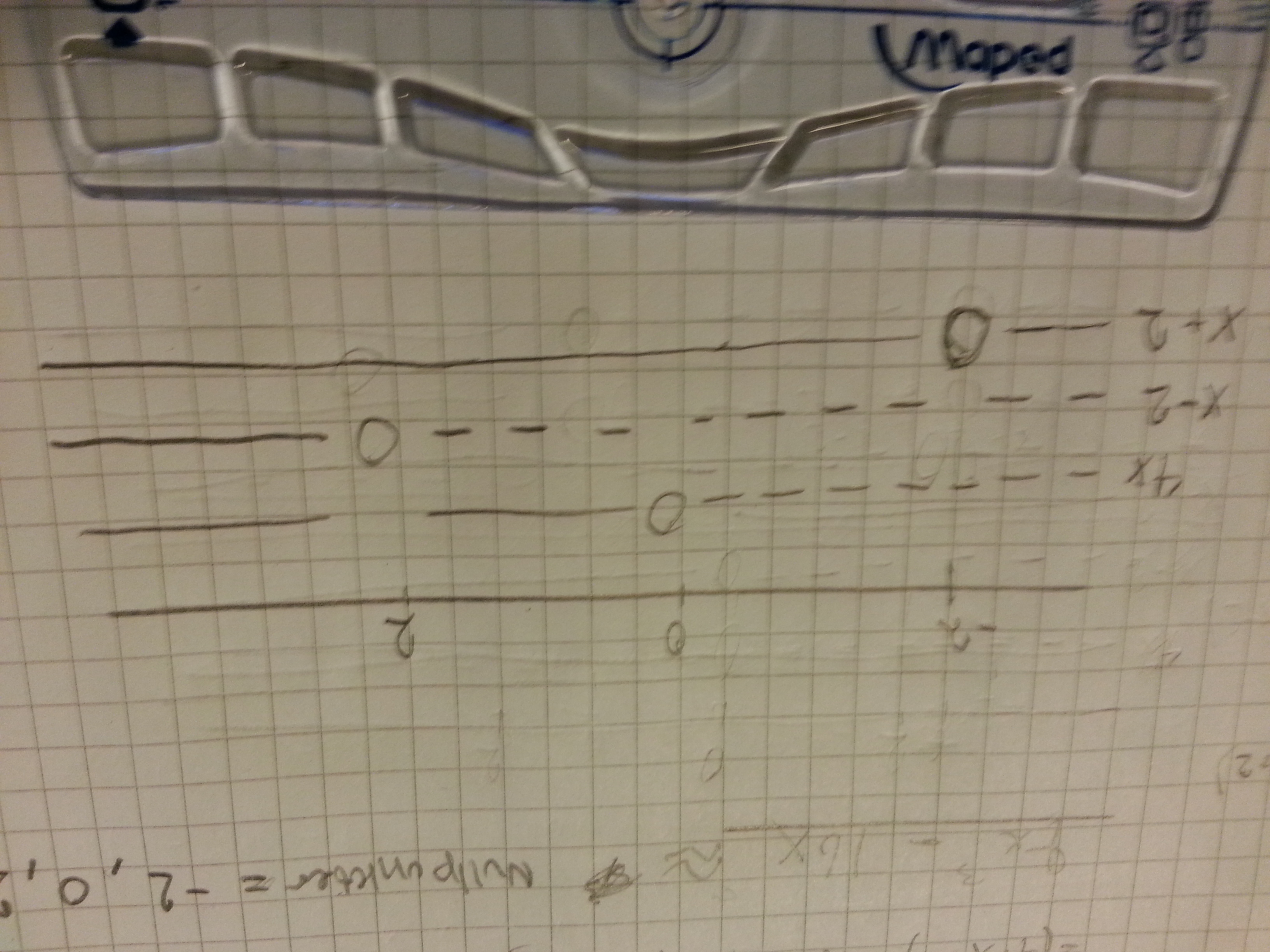

Det er nesten helt korrekt, bare en liten feil i fortegnskjemaet som jeg ikke så helt tydelig. I leddet (x+2) så er den negativt på venstre side av 0, ikke positiv. Det endrer igjen produktet
Sånn som dette? Takk for hjelpa forresten!
