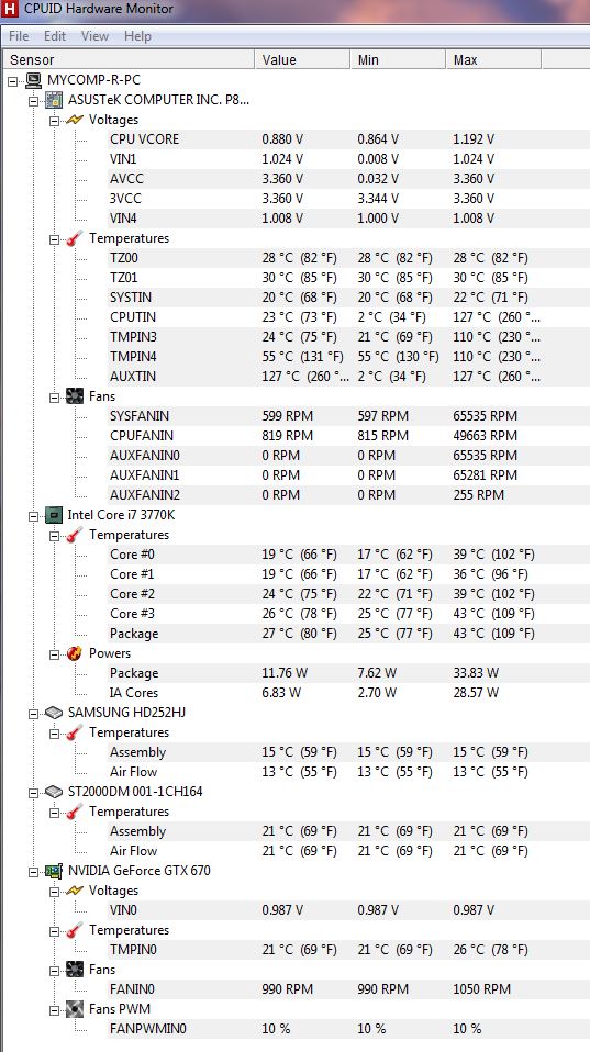

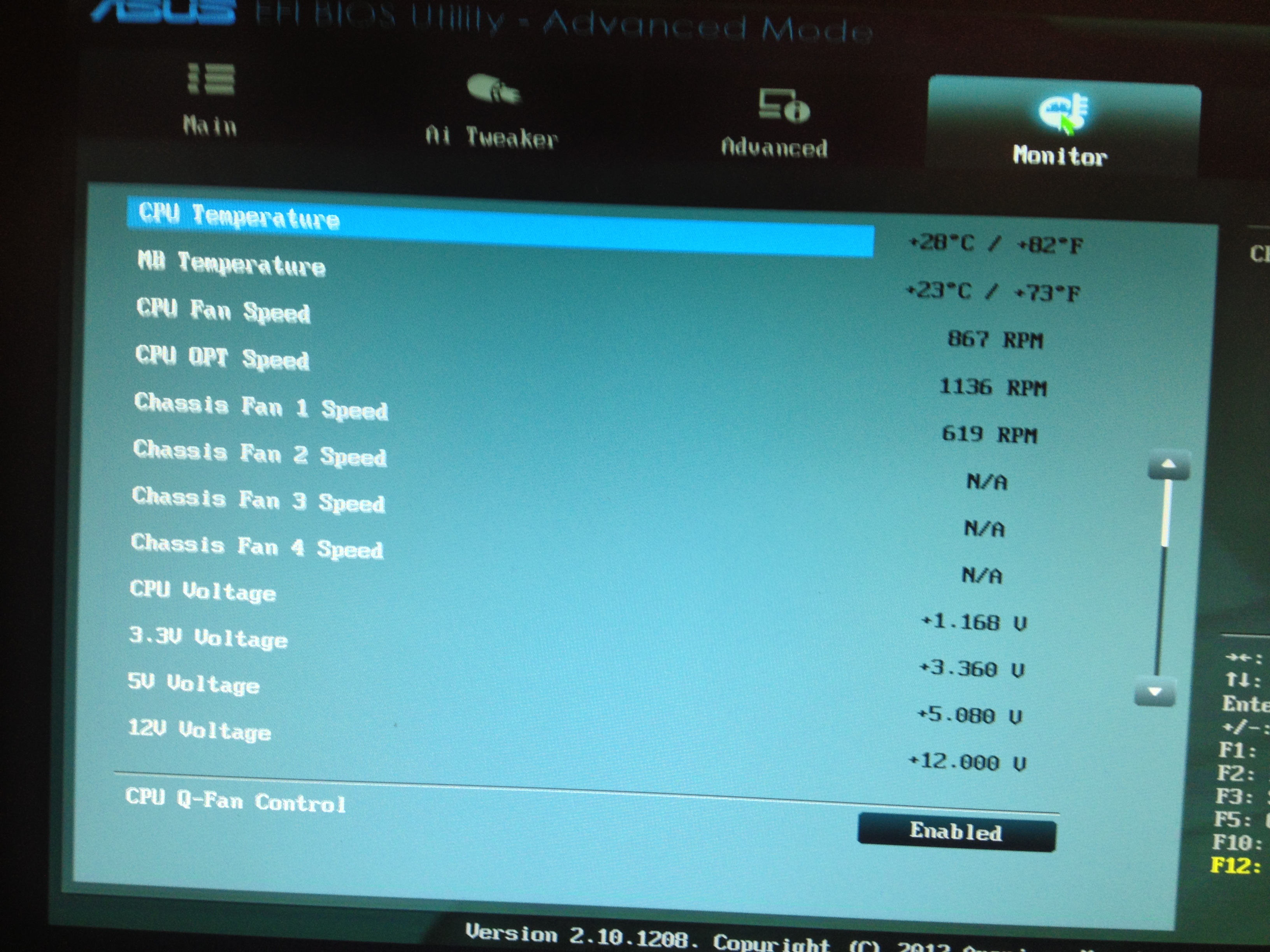

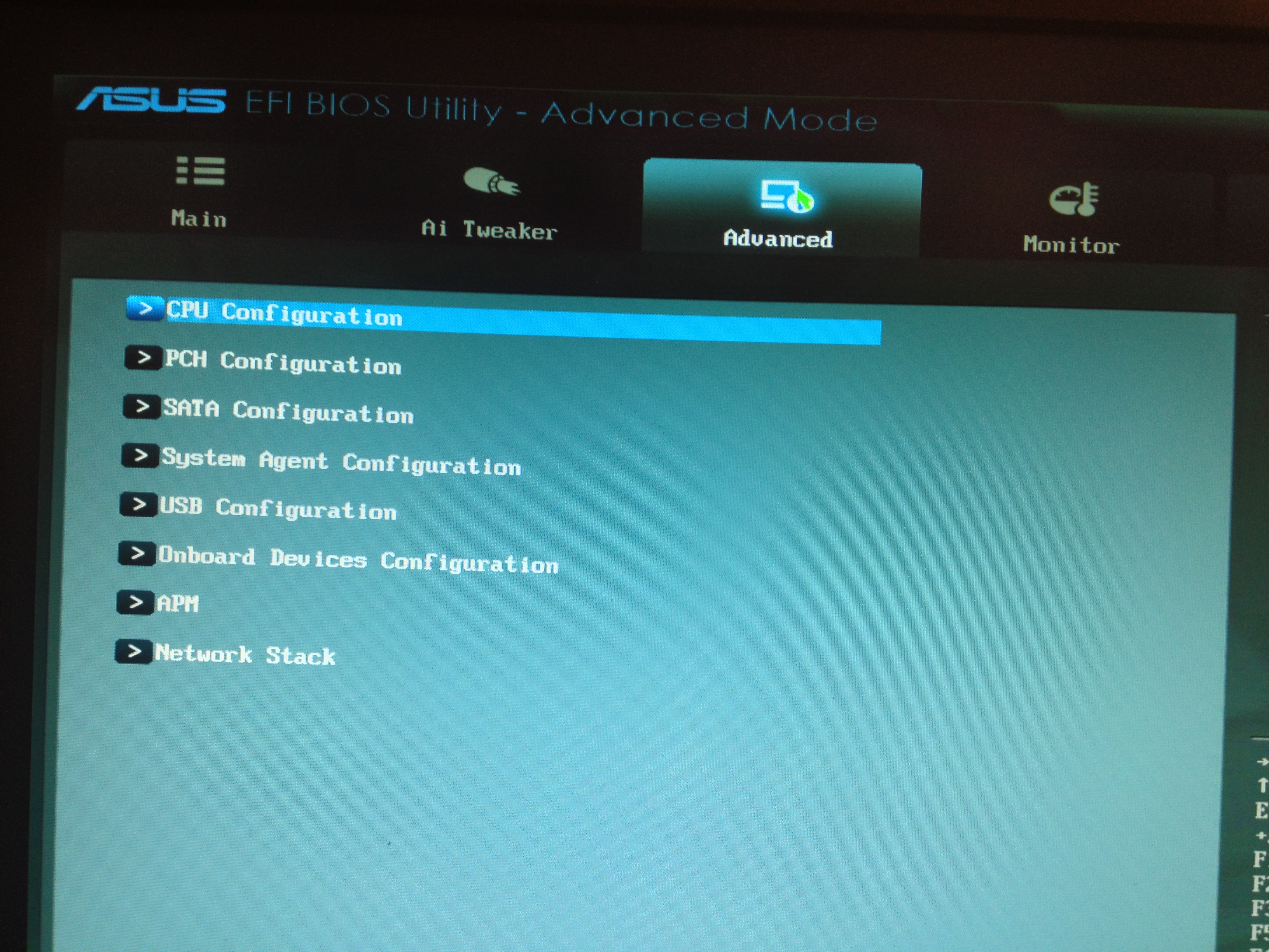

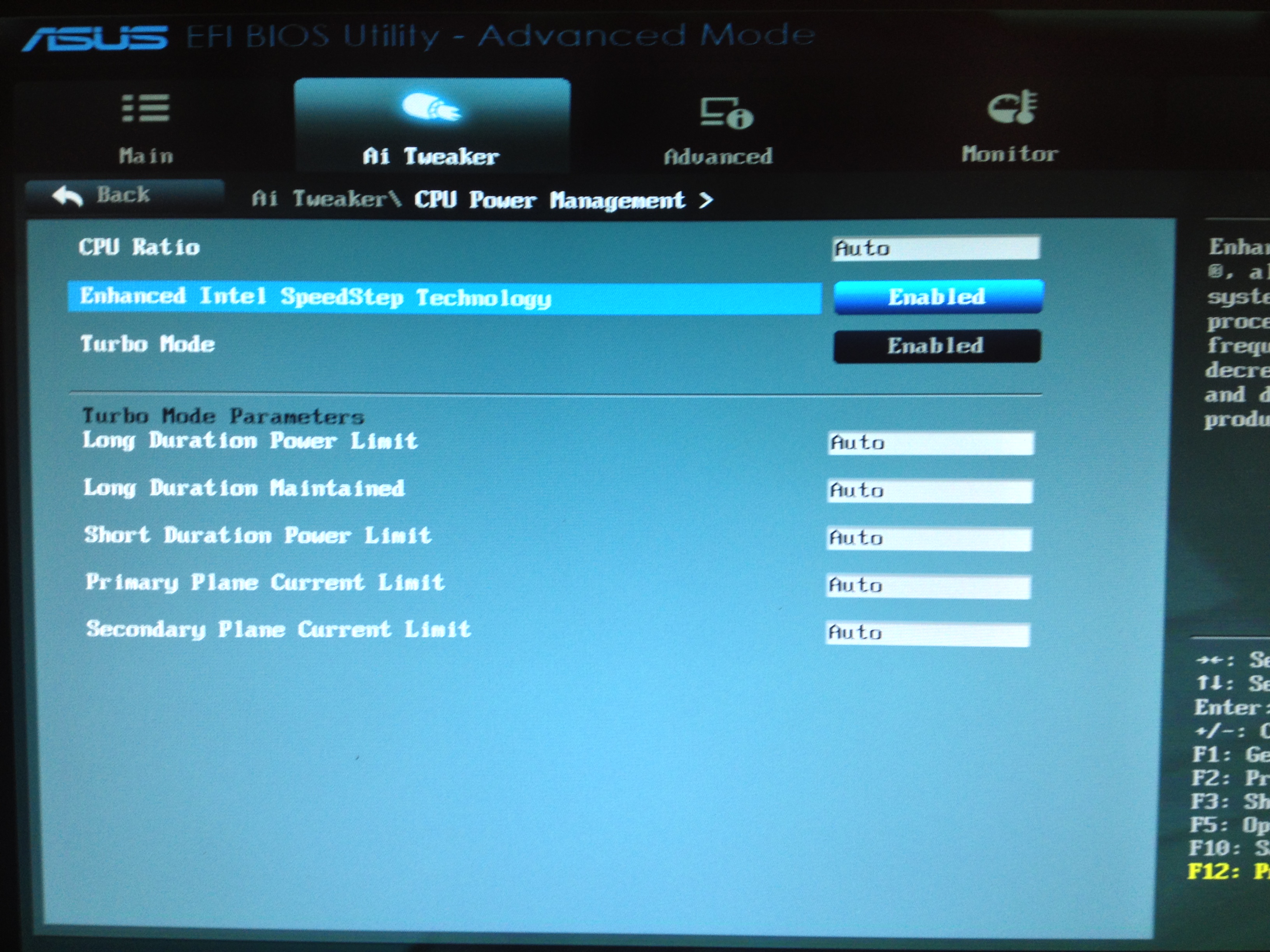

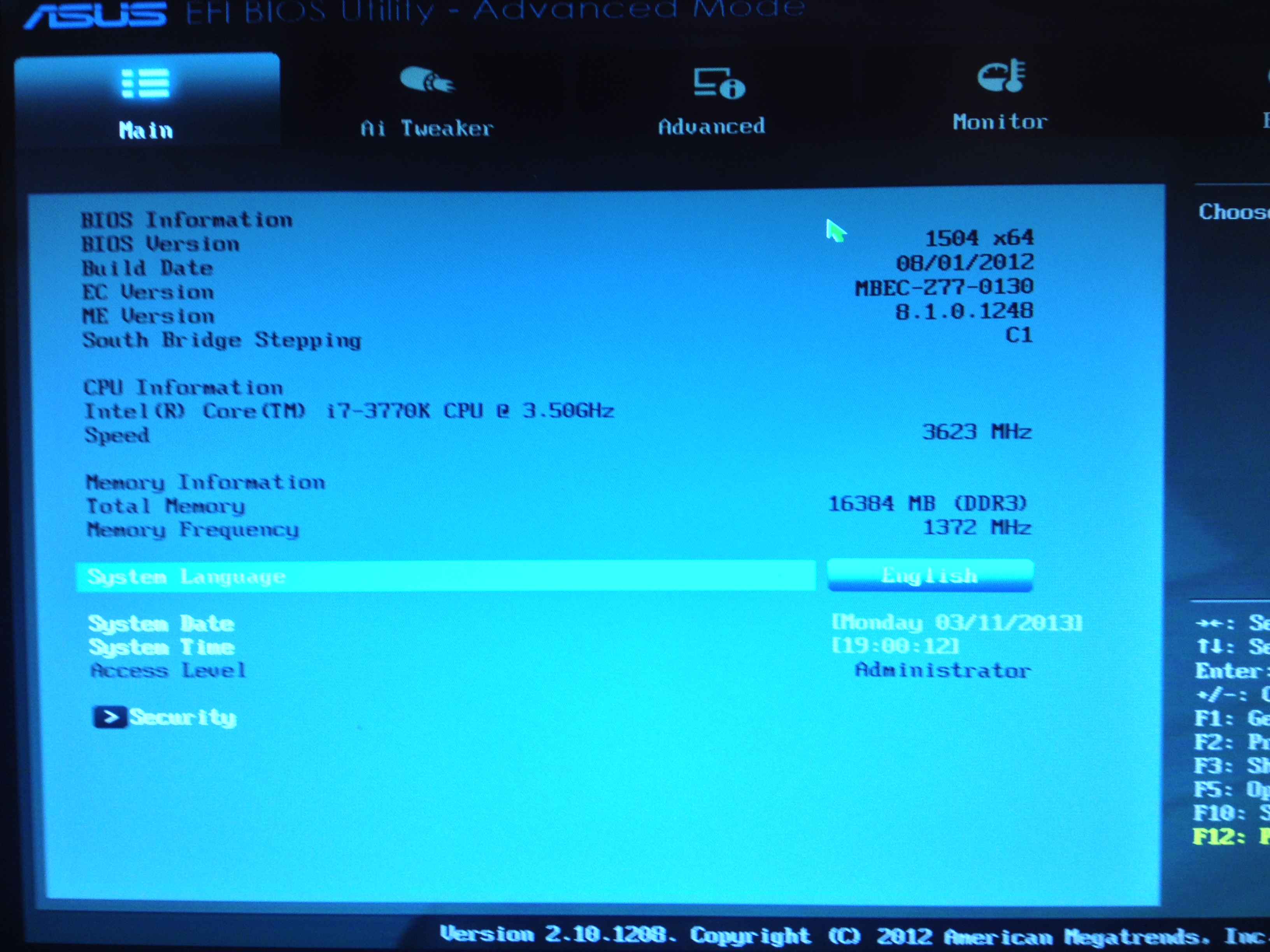

labbus Skrevet 11. mars 2013 Forfatter Skrevet 11. mars 2013 (endret) Bios er ikke som det engang var i ca 2000, fant ikke ut av det. Hva skal jeg klikke på?? Hvor finner jeg plassen jeg kan endre V på cpu? Se bilder, har prøvd det meste inne på Bios Endret 11. mars 2013 av labbus
kalleklovn12 Skrevet 11. mars 2013 Skrevet 11. mars 2013 (endret) Det gjøre under AI Tweaker. CPU mode=manual. Da kan du selv skrive inn voltage. Her er en liten film: http://www.youtube.com/watch?v=wnH0luwrcfE Denne er fin å følge. Been there! Endret 11. mars 2013 av kalleklovn12
labbus Skrevet 11. mars 2013 Forfatter Skrevet 11. mars 2013 Det gjøre under AI Tweaker. CPU mode=manual. Da kan du selv skrive inn voltage. Her er en liten film: Denne er fin å følge. Been there! Vil det si at jeg slipper å gjøre dette hver gang maskinen starter?

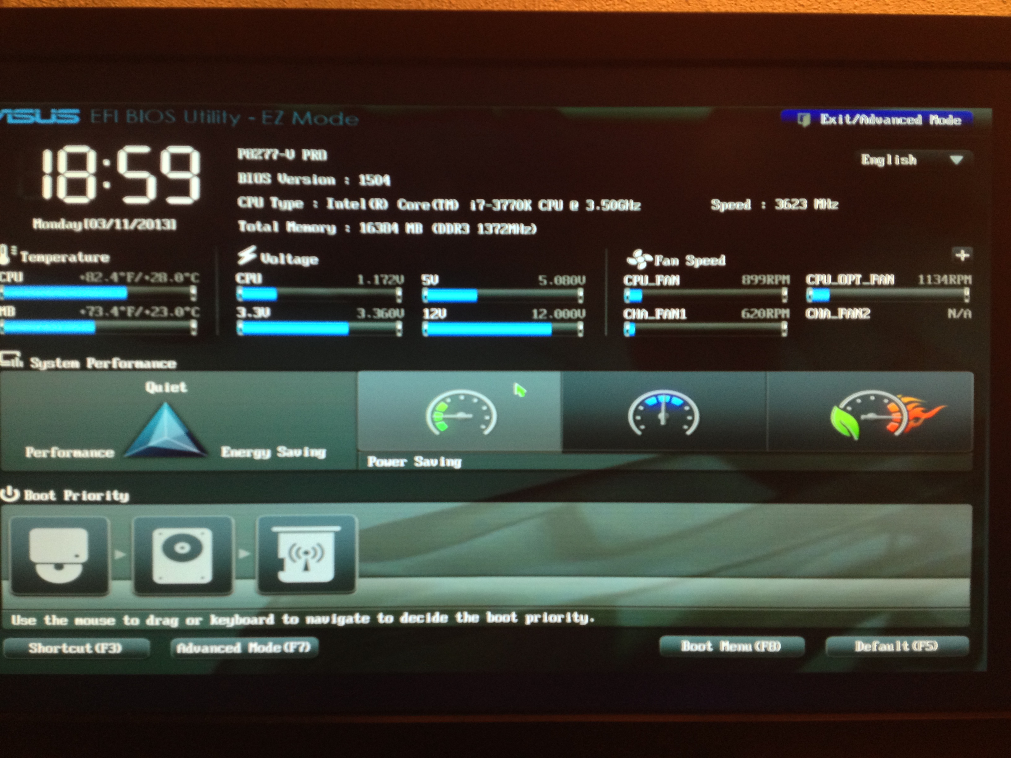

labbus Skrevet 11. mars 2013 Forfatter Skrevet 11. mars 2013 Dæven døtte..fortell meg på en enklere måte! Var inne på Biosen og fulgte denne snutten som kalle gav meg. Se temp og V.
samye83 Skrevet 11. mars 2013 Skrevet 11. mars 2013 Du vil ikke finne en cpu som er klokket til 4.5ghz fra fabrikant. Eller om det hadde vært en, så hadde vanlige folk ikke hatt råd til en sånn sak. 3970x koster 8 tusen kr og er klokket til 3.5ghz.
