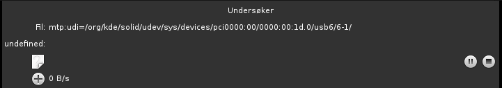

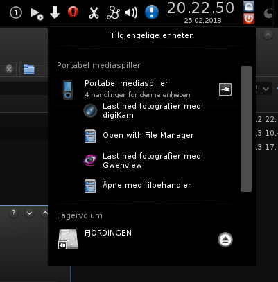

Se de vedlagte bildene. Når jeg koblet til SGS2 så dukker den opp i enhetsbehandleren til KDE og forsvinner igjen like fort(slik fortsetter den med i evighet). Når den til slutt stopper prøver jeg å velge "åpne med filbehandler", men ingenting skjer. Da prøver jeg det andre valget "Open with file Manager" og da står den og jobber med et eller annet, ingenting skjer etter det. Noen ganger får jeg melding om at MTP døde.
En annen ting som er merkelig. Jeg har fått opp 2 valg for "åpne med filbehandler", som dere ser på bildet.
