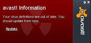

  • Baloon-tip nederst til høyre på skjermen rett etter oppstart som sier at "your definitions are out of date".

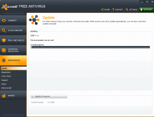

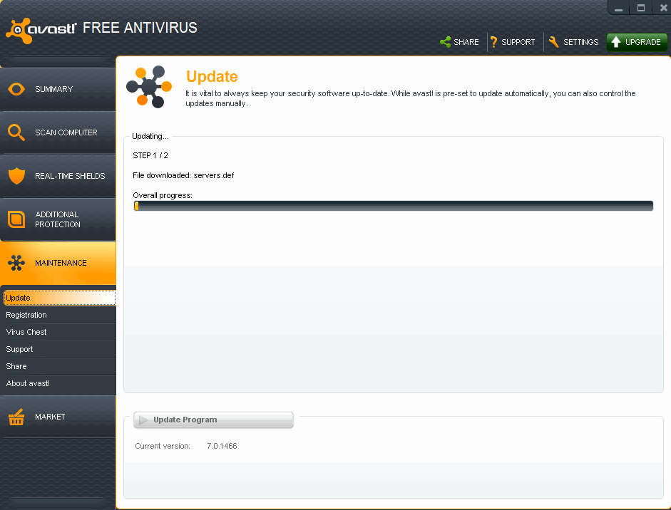

  • Så trykker jeg på bobla, på "update", for at Avast skal oppdatere seg.
  • Så ser det tilsynelatende ut som at Avast klarer å oppdatere seg.

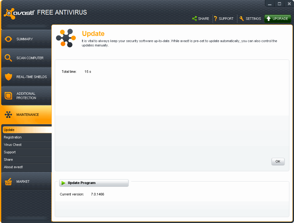

  • Etter en kort stund kommer et skjermbilde opp fra Avast som antyder at noe er galt. Der står det et "Total time: " og typisk et tall mellom 6 og 15, etterfulgt av "s".

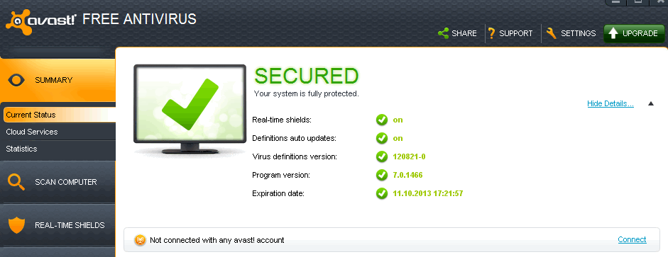

  • En sjekk av versjonsnummeret viser at Avast IKKE har oppdatert seg.
