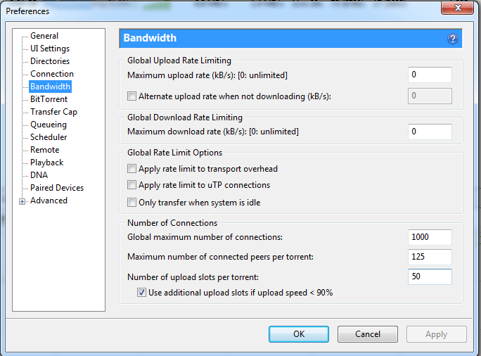

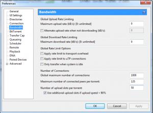

Hvis torrentklienten din går i bakgrunnen kan det være årsaken til at alle ANDRE programmer som bruker nettet og de andre pcene sliter.
Det er faktisk er ekstremt vanlig problem at bittorrent forårsaker routerkrasj/nett som går i sirup pga. av mange tilkoblinger. Det har ingen ting med netthastighet å gjøre. Det vil vedvare så lenge bittorrent står å går i bakgrunnen, noe omtrent alle torrentklienter gjør.
Så den enkleste måten å sjekke det på er å lukke torrentklienten helt, med mindre du er 100% sikker på at du ikke laster noe opp/ned.
Her ser du hvor du skal gjøre innstillingene i uTorrent.
