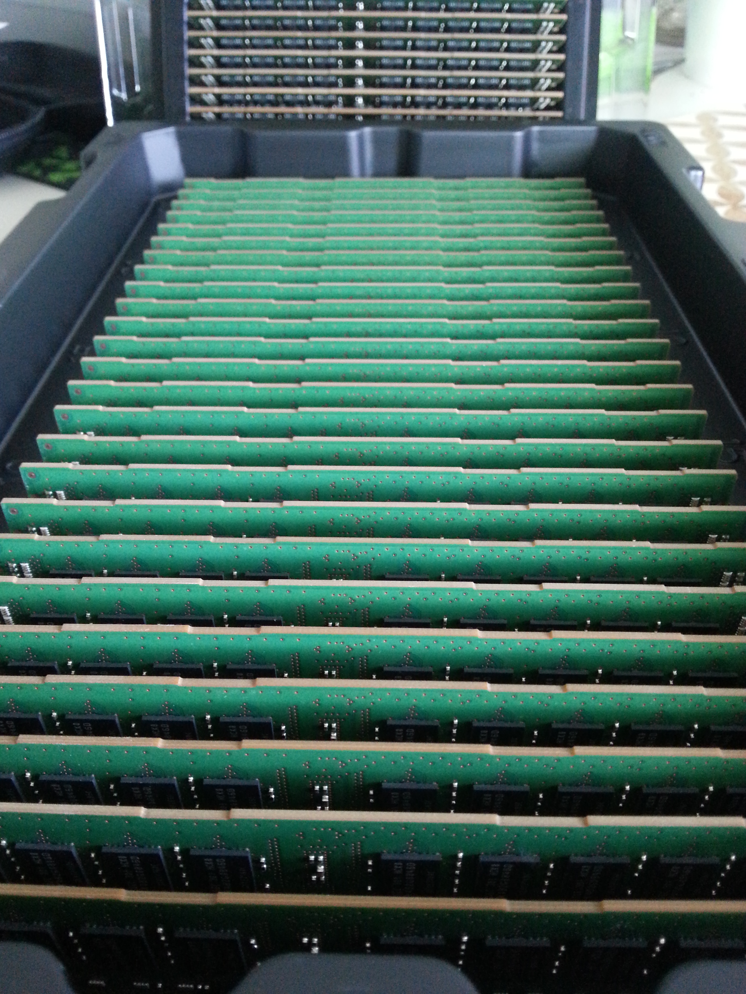

War Skrevet 19. februar 2013 Skrevet 19. februar 2013 (endret) Ram er billig og dumt å ha forlite av. Her er ram til EN server jeg bygger nå Men som skrevet, list opp det NASet må kunne gjøre, jeg slapp unna med en ready-nas pga jeg bare skulle hente filer. Endret 19. februar 2013 av War
