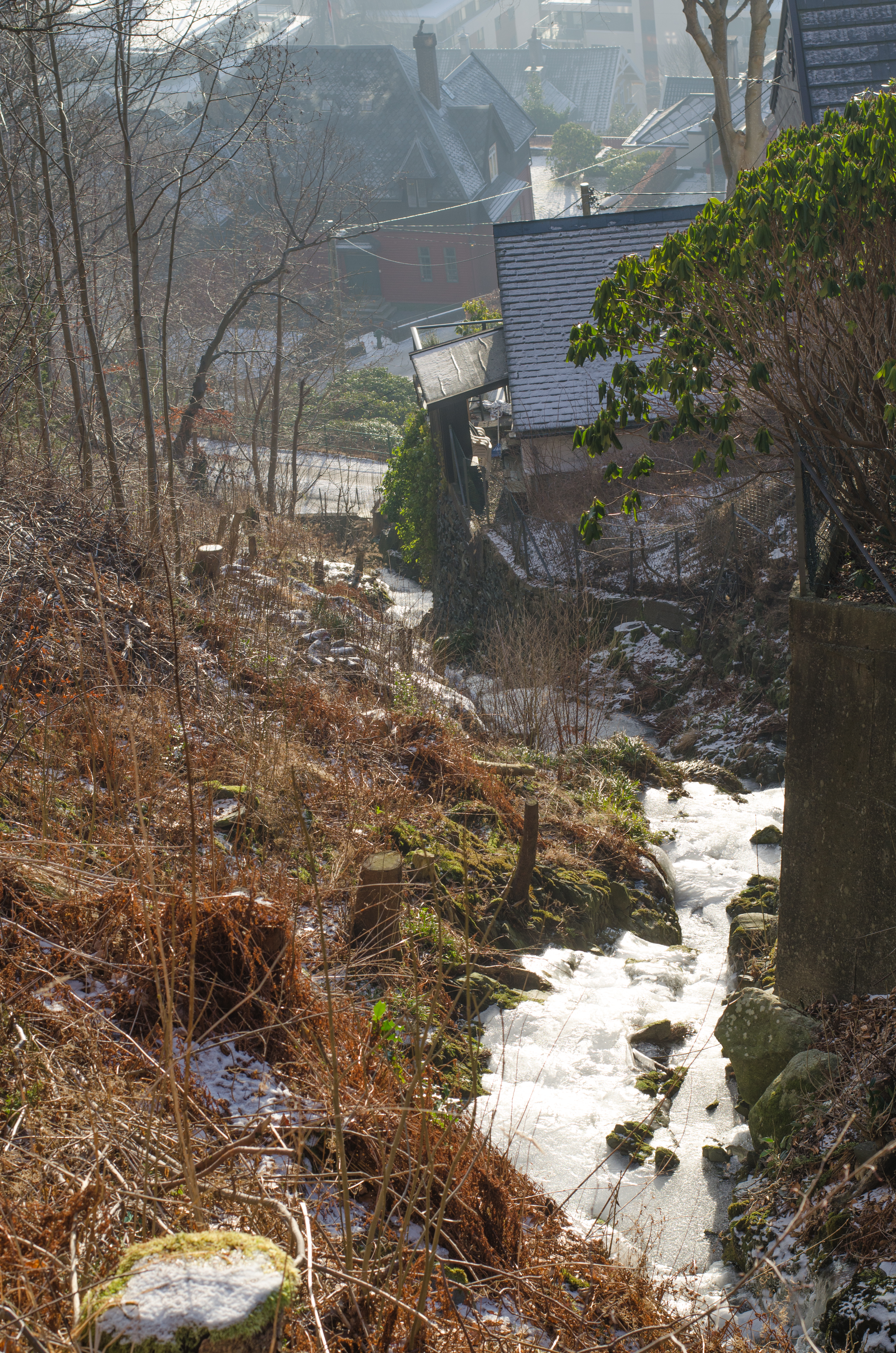

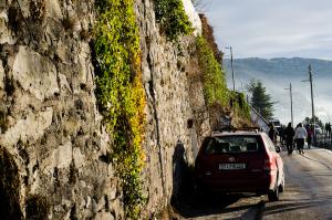

Arne Skrevet 16. februar 2013 Forfatter Skrevet 16. februar 2013 Takk, det hadde vært veldig fint! Bilde 1: Raw: Dropbox Min JPG: Eksponeringskontroller: Highlights +27 Shadows +100 Whites -14 Blacks +30 Bilde 2: Raw: Dropbox Min JPG: Eksponeringskontroller: Samme som den over. Vet ikke hvorfor det ble likt, sikkert bare tilfeldighet. Var ikke med vilje, men det var det jeg syntes ble fint. Jeg mener at begge disse bildene har blitt undereksponert. Tror de begge er skutt med Nikkor f1.8G 50mm i P-modus.

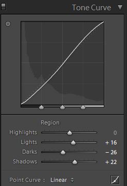

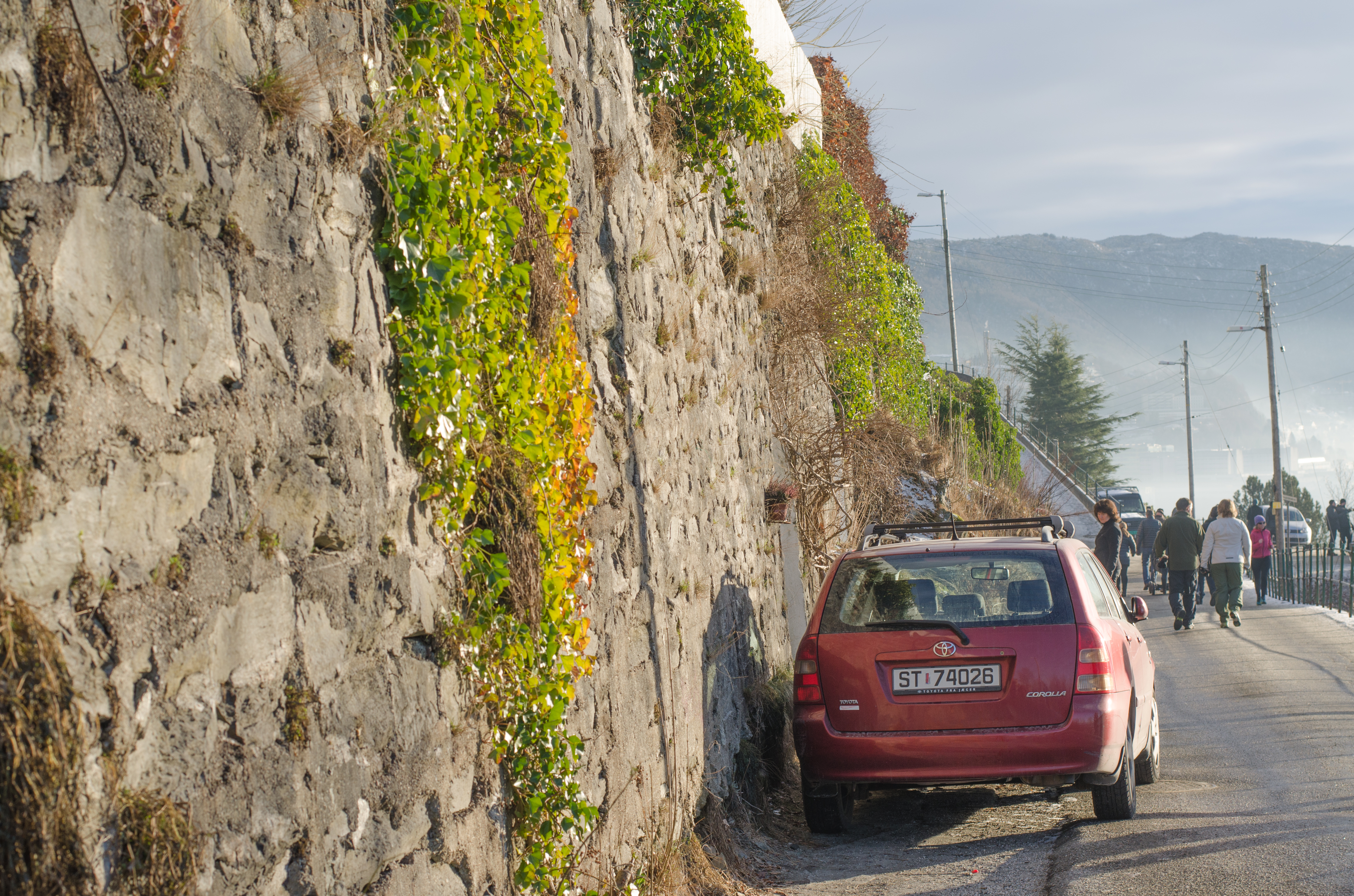

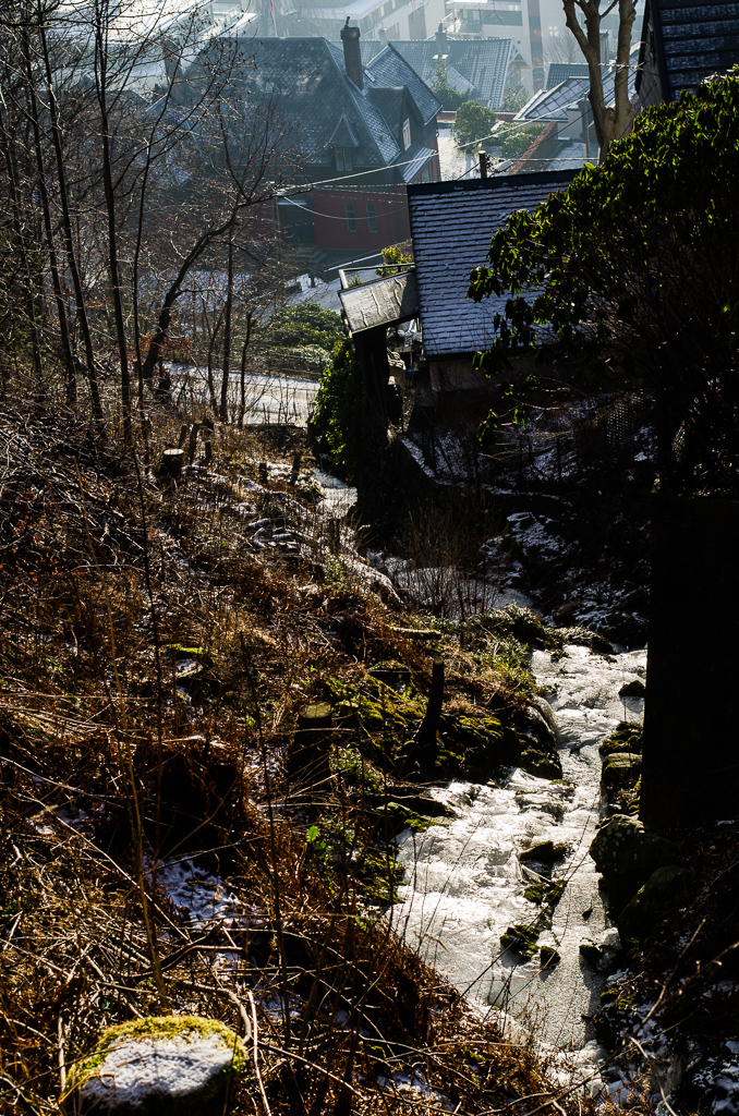

tomsi42 Skrevet 16. februar 2013 Skrevet 16. februar 2013 Da har jeg lastet ned begge bildene og tatt en liten titt i LR. Jeg synes kamera har eksponert bildene greit - det er ingenting viktig som er utbrent i disse bildene. De er riktgnok noe blasse før vi begynner å klå på de; men det har mye med lysforholdene å gjøre. Det som bildene dine mangler er kontrast; ihvertfall ut i fra mine øyne. Så jeg har tuklet litt med bildene ut i ra mine preferanser: Bilde 1: Mine instillinger: Tone: E: 0, C:+50, H:-33, S:0, W:-10, B:-10 Clarity: 33 Tone Curve: Bilde 2: Tone: E: 0, C:+33, H:-15, S:0, W:-10, B:-10 Clarity: 33 Tone Curve: H:0, L:+13, D:-17, S:0 1
Arne Skrevet 16. februar 2013 Forfatter Skrevet 16. februar 2013 (endret) Takk, da skal jeg se på hva du har gjort og ta litt lærdom av det. En ting jeg lurer på i Lightroom: Hva er forskjellen mellom korrigering under Tone, og korrigering under Tone Curve? De alternativene man justerer "Highlights, blacks, osv", er jo nesten like. Men likevel virker det å være en forskjell der. Og en annen ting: hvordan vet jeg hva som skal være skyggelagt, og hva som er feileksponert fra kameraet? Som du ser i mine JPGer, har jeg valgt å gjøre det slik at baksiden av bilen er godt opplyst, men du har derimot latt den være relativt mørk. Det samme gjelder bladene på murveggen. Fins det noen mal her, eller har det bare med artistisk sans og kreativitet å gjøre? EDIT: I tillegg, så ser jeg at histogrammene blir dradd helt til venstre når jeg bruker dine innstillinger. Skal det være slik? Trodde det skulle mest mulig mot høyre, jeg! Endret 16. februar 2013 av Arne
tomsi42 Skrevet 16. februar 2013 Skrevet 16. februar 2013 Det som er viktig er å hå et godt histogram når bildet blir tatt. Tanken er at du tar bildet, så ønsker du å fange mest mulig informasjon. Så det betyr at du bør eksonerere så lyst som mulig uten å brenne ut høylysene. Dine to bildeeksempler synes jeg er akkurat der de bør være. Men det betyr ikke nødvendigvis at bildene er veldig fine å se på; det fikses i etterbehandlingen. Jeg justerte bilden i forhold til min smak. Når det gjelder tone-kontrollene i forhold til tone-kruven, så er det ikek så lett å forklare. Jeg justerer tonekontrollene først; de gir lar meg hente frem detaljer i høylysene og skyggene; men gir ikke alltid den overordnede kontrasten Så da går jeg over til "tone curve" og piffer opp kontrasten litt ekstra. Det er bare å prøve seg frem.
