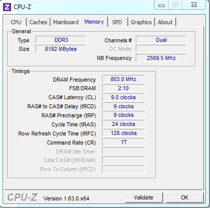

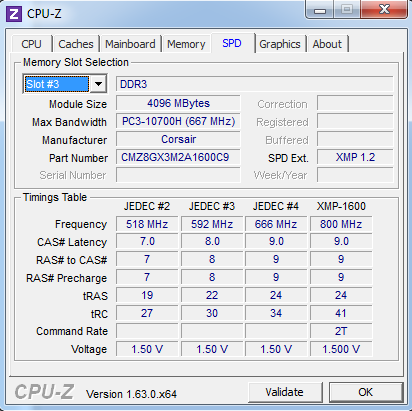

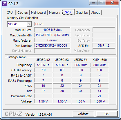

terje k. Skrevet 10. februar 2013 Skrevet 10. februar 2013 (endret) Hei! Jeg er ganske ny på overklokking, men så langt har jeg forstått det basiske. Jeg prøver å få en stabil 4GHZ clock. Jeg har en i5 750 CPU, MSI p55 cd53 HK, 8GB ram (kommer bilde siden jeg er usikker) 550W PSU, og en Hyper 212 EVO CPU kjøler. Det jeg TRENGER svar på: 1. Jeg greier ikke å få en stabil overklokk, jeg har vært oppi 4.3v å jeg følte at jeg burde spør om hjelp før jeg forsatte siden dette føltes til å begynne å bli risky. (Hver gang jeg prøver å starte windows kommer det crash report og restartet på en eller annen måte. 2. Jeg er ikke sikker på om jeg må overklokke da jeg ikke har noe kunnskap om dette, vil det være "flaskehals" eller hva det nå heter for resten av systemet om jeg ikke gjør det? EDIT: I biosen står det at DRAM frekvensen er 1600MHZ og QPI frekvensen er 5760MHZ, å ettersom jeg har hørt får du ikke mye ytelse etter 1600MHZ(?) Endret 10. februar 2013 av terje k.
