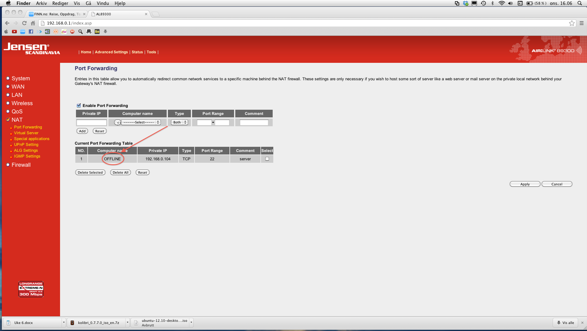

tobiasLOL5 Skrevet 6. februar 2013 Forfatter Skrevet 6. februar 2013 (endret) Prøvde det der med Port Forwarding, det funka ikke.. Her er det som kom opp inne på ruteren: Endret 6. februar 2013 av tobiasLOL5
Joachricar Skrevet 7. februar 2013 Skrevet 7. februar 2013 Hva er det som ikke funker? Å koble til med ssh? Prøv å åpne port 22 i firewallen. Om jeg ikke husker feil kan du gjøre det ved: sudo ufw allow 22
