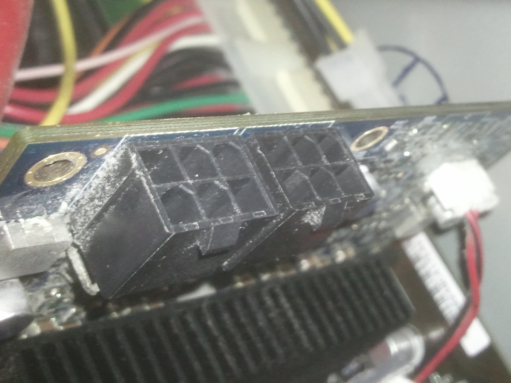

Jeg fant ut at det måtte ha noe med strømforsyninga til skjermkortet å gjøre. Det er nemlig to 6 pin innganger på skjermkortet, hvor jeg bare hadde plugget i en 6 pin når jeg testet.
Sånn ser inngangene på skjermkortet ut:

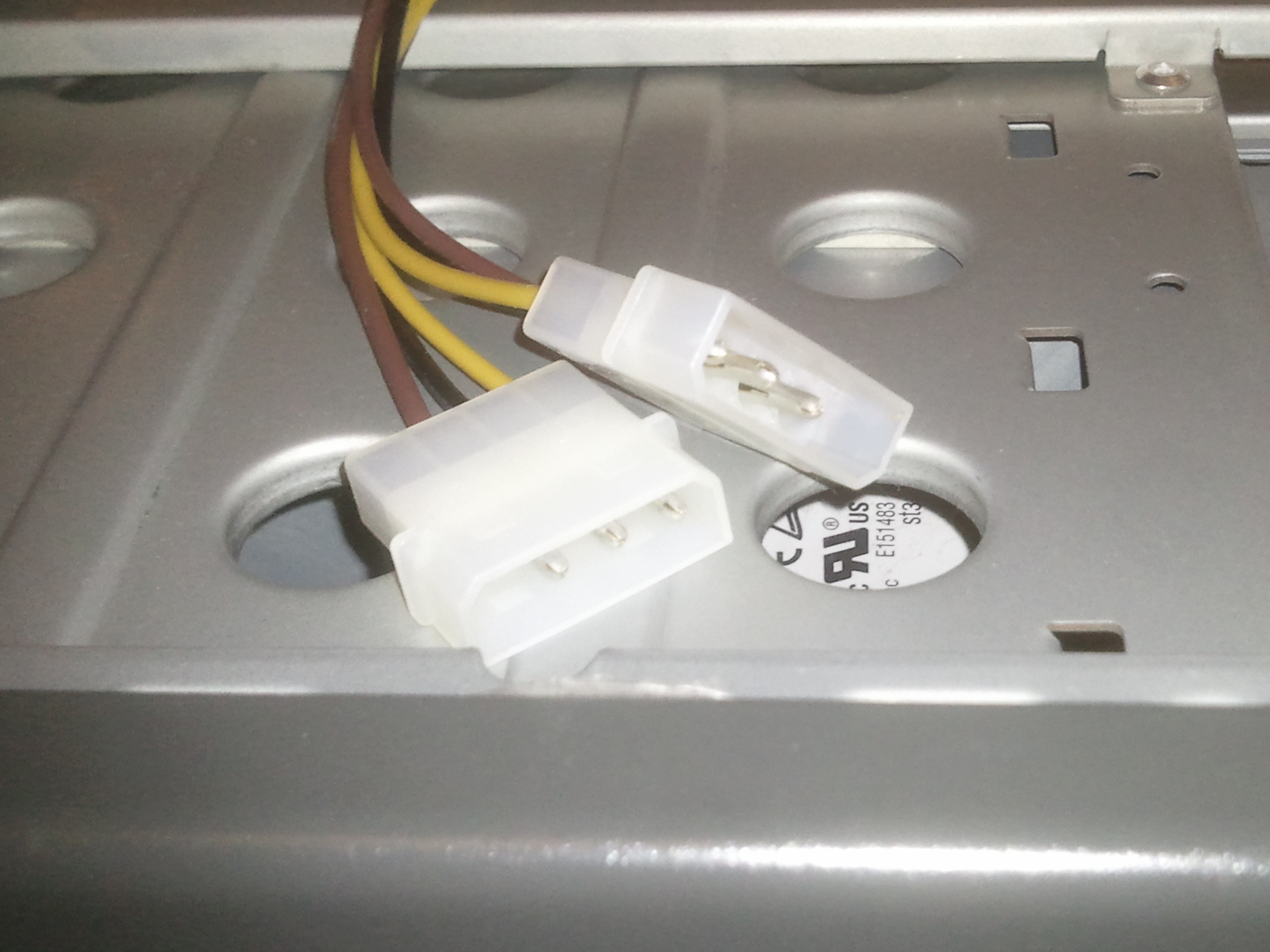

Og sånn ser kabelen jeg brukte ut (med 6 pin i andre enden):
Så da er spørsmålet (for jeg regner med at kabelen jeg brukte var helt feil ?):

Den på bildet er 2x 4pin til en x 6pin.
En slik vil dekke en kontakt på skjermkortet og kreve 2 kabler ut fra PSU du ikke kan sette mye annet på.

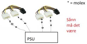

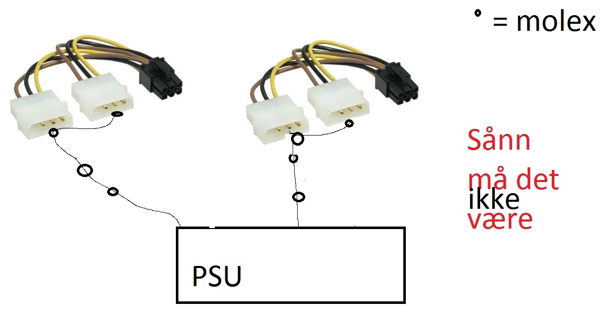

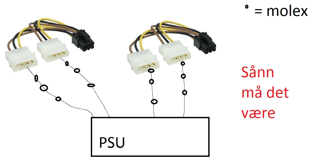

Jeg mener det er seriekobling på kablene fra PSU så 2 molexer som går til en 6pin vil det hjelpe lite med å kobble begge molexene til samme kabel.
Sånn ser kablen ut, og begge de hvite må på egen kabel ut fra PSU.
Da må du ha 4 kabler ut av PSU med molex hun på for å få nok ampere/watt.
Endret av War
Ja, skjønner det nå.
Men med denne kabelen så kan det jo ikke være tilfelle at man trenger fire kabler ut fra PSU. For sånn jeg ser kabelen på bildet, så er det én 4 pin til 6 pin. Altså trenger jeg vel to slike koblet i hver sin ledning fra PSU og så inn til GPU'en.
Nei det er dårlig bilde, det er 2x molexer på den på komplett.
Okei, da er jeg med!
Men blir løsningen da å bytte strømforsyninga, eller ?
Ja, eller bruke 4 kabler som du kanskje ikke en gang har.
