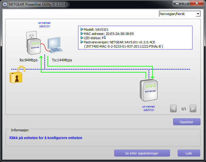

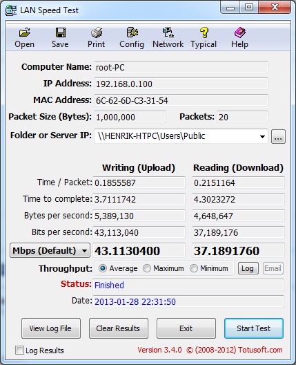

IceBlitz Skrevet 28. januar 2013 Forfatter Skrevet 28. januar 2013 Har fått dem nå og bruker kun CAT 6 kabler på dem og alt utstyr tilknyttet mellom dem. Ytelsen forvirrer meg dog litt. Da jeg testet i et ordentlig program først fikk jeg 40-ish read og 11-ish upload, og så at LINK Quality lyste rødt på dem. Trakk den ene adapteren ut av støpselet og satt den inn igjen, og da ble LINK Quality grønn. Før jeg testet med et tredjeparts program ble jeg kjempeimponert og glad når jeg så at hastigheten var 144mbps på lesing og 94mbps på skriving: Men da det hakket en god del på et par filmer jeg testet å streame med ble jeg litt skuffet og tenkte å finne ut av hastigheten på skikkelig vis. Det var da jeg bestemte meg å teste med tredjeparts programvare som sagt ovenfor. Hastigheten som følger: Lyver NETGEAR Powerline Utility? Eller er det visningsfeil på LAN Speed Test? Bruksanvisningen sier at når det lyser grønt er det 80mbps og oppover i hastighet men det får jeg ikke med LAN Speed Test som dere ser. Og hvorfor ble LINK Quality grønn etter en omstart når den var rød før omstarten? Ustabil software? Må gjøre oppmerksom på at når jeg testet å streame et par filmer brukte jeg CAT 5. Har ikke testet å streame etter at jeg byttet til CAT 6.
Lars Dongeri Oppholdsnes Skrevet 29. januar 2013 Skrevet 29. januar 2013 Det er normalt at det er forskjell på brutto og nettohastighet. Som for vanlig trådløsnett, så må man nok regne med overhead og signal/støyforhold med i totalregnskapet. Om mulig prøv å bytte til et annet strømuttak. Sørg alltid for å plugge de rett i veggen og test gjerne om andre tilkoblede enheter reduserer hastigheten (f.eks switch mode powersupplies).
