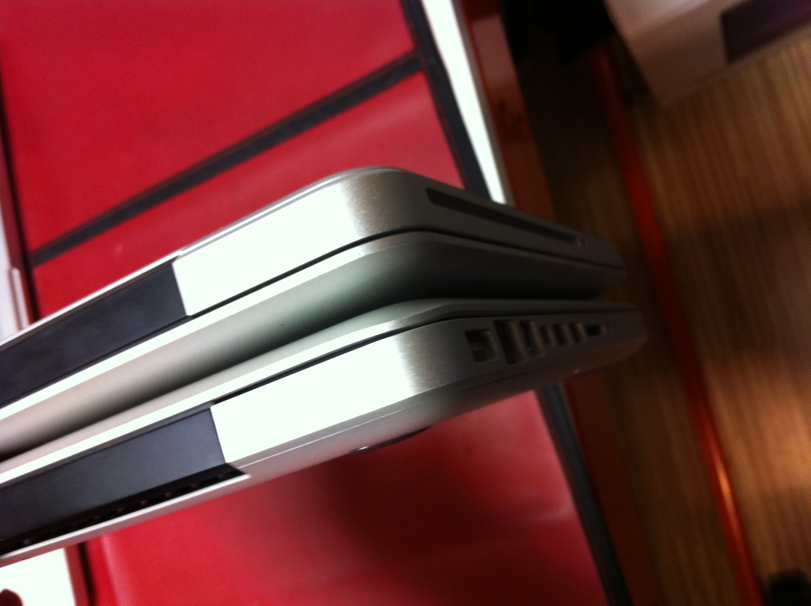

Det er en trykkskade på lokket, men nå har det seg slik med lcd-paneler sin natur at de _ytterst sjeldent_ fremviser problemer før de faktisk knekker. Man vil først se misfarginger i presspunktet, før panelet sprekker og blir ubrukelig.
Med mindre det finnes noen ledninger akkuratt i hjørnet som har kommet i klem, så har ikke denne skaden forårsaket problemer med skjermen.
Her må man skru opp lokket og se etter interne skader for å påvise at dette er årsaken.

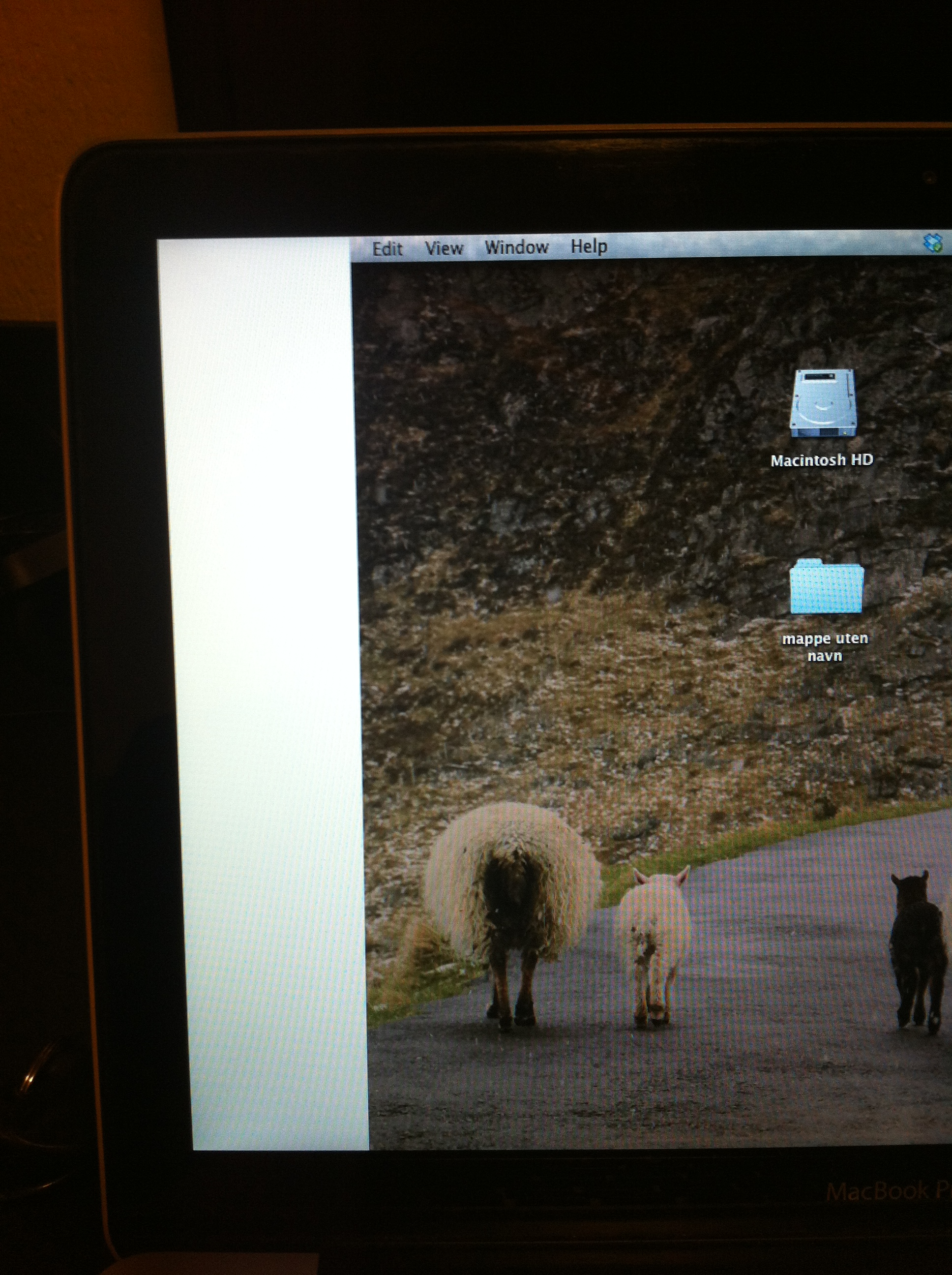

Takk for alle konstruktive innlegg! Disse vil jeg ta med meg videre i saken mot Eplehuset. Nå har jeg fått tilbake min MacBook. Reklamasjonen dekket nytt batteri, mens skjermen er som før. I dag vil jeg sende inn en klage til Eplehuset og Forbrukerrådet. Så får vi se hvor dette ender. Legger ved et bilde av stripene på skjermen.
Det er jo høy mulighet for at dette er grafikk feil. Om jeg var deg, og aldri har sett disse bulkene på Macen før og i og med at du nå har MacBooken selv ville jeg prøvd på Humac og sett hva de sier.
Har sett en del bulkede skjermer etc. men de funker jo fordet.
