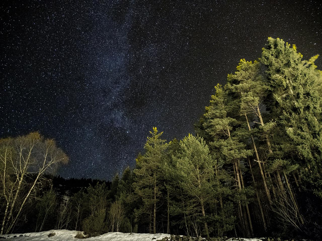

IceBlitz Skrevet 7. januar 2013 Skrevet 7. januar 2013 (endret) Syntes MFT blir ganske så undervurdert av enkelte i denne tråden. Det når ikke opp til de nyeste fullformatsmodellene. Men at de beste MFT kameraene er knakende gode er det ingen tvil om. Dette bildet tok jeg på ISO6400 med 15 sekunders lukkertid og uten støyreduksjon. Vis meg at 5D Mark II er bedre enn GH3 ved å finne et bilde med høyere ISO og samme detalj- og støynivå Endret 7. januar 2013 av IceBlitz

telealf Skrevet 7. januar 2013 Skrevet 7. januar 2013 Syntes MFT blir ganske så undervurdert av enkelte i denne tråden. Det når ikke opp til de nyeste fullformatsmodellene. Men at de beste MFT kameraene er knakende gode er det ingen tvil om. Dette bildet tok jeg på ISO6400 med 15 sekunders lukkertid og uten støyreduksjon. Vis meg at 5D Mark II er bedre enn GH3 ved å finne et bilde med høyere ISO og samme detalj- og støynivå Tja, jeg ser ikke at noen har undervurdert m43, men prøver å svare på a,b,c,d. Så hvor er foto tatt med 5D mk som vi kan sammenligne med for å sjekke hva som er "best"? 1
IceBlitz Skrevet 7. januar 2013 Skrevet 7. januar 2013 (endret) Tja, jeg ser ikke at noen har undervurdert m43, men prøver å svare på a,b,c,d. Så hvor er foto tatt med 5D mk som vi kan sammenligne med for å sjekke hva som er "best"? Hehh, var jo det som var poenget. Finn et bilde tatt med en 5D MK II som viser en bedre ISO ytelse enn GH3 Fullformat trenger altså ikke være ensbetydende med at det er bra generelt. Det er de nyeste fullformatskameraene som er gode. D600, D800, 5D MK III osv 5D Classic, 5D MK II, D700 osv begynner å bli ganske gamle og kan ikke konkurrere med de nyeste MFT kameraene. 5D MK II har for eksempel elendig autofokus, 4bps fremfor 6 på GH3 eller 9 på EM5, stort og klumpete og lager lyd som en skruefabrikk når man tar bilder og det har absolutt ikke god ISO ytelse mtp den enorme sensoren som har 4 ganger større flate enn MFT. Altså, er MFT veldig undervurdert EDIT: For å også sammenligne med det beste cropkameraet på markedet... ISO 6400 og identiske lysforhold. Tror dette poengerer ganske godt hvor ekstremt mye kamera pr gram vekt, pr enhet pris og pr cm3 i størrelse man får med MFT. 100% crop Canon 7D 100% crop Olympus EM5 Endret 7. januar 2013 av IceBlitz 1

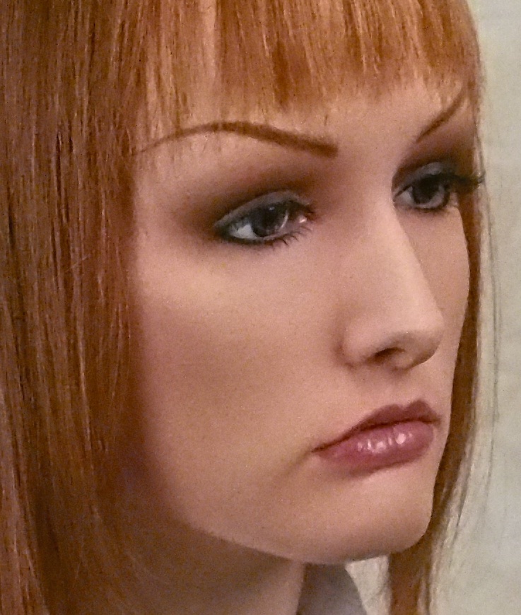

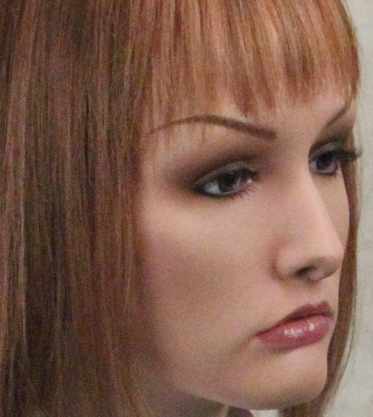

tech8 Skrevet 7. januar 2013 Skrevet 7. januar 2013 (endret) Test av støy GH3 og 5D mk2: http://www.discoverm...d-canon-5d-mk2/ Endret 7. januar 2013 av tech8
IceBlitz Skrevet 7. januar 2013 Skrevet 7. januar 2013 (endret) Test av støy GH3 og 5D mk2: http://www.discoverm...d-canon-5d-mk2/ Mhm, ser du på bildene ser faktisk GH3 bildene betydelig skarpere ut. Hvilket betyr at 5D bildene kan ha fått litt støyreduksjon. Det står heller ikke hvilken versjon av ACR som er brukt, som kan bety at støyreduksjonsalgoritmen for GH3 er uferdig dersom det var betaversjonen. ACR/Lightroom har 25/50 i støyreduksjon originalt uten at man aktiverer det. Dersom algoritmen er feil eller dårlig utviklet kan det kanskje få utslag. Det står heller ingenting om støyreduksjon og om dette er utført. I all hovedsak, syntes jeg bildene fra GH3 ser skarpere og friskere ut, så med dem som utgangspunkt tror jeg at god etterbehandling vil kunne gi tilsvarende eller bedre bildekvalitet enn 5D bildene. Men, sålenge GH3 bildene er skarpere, så er ikke dette en valid test for å teste støy. Man vet ikke om det har vært støyreduksjon med i behandlingen, eller om kameraet har dårlig objektiv. EDIT: Igjen må jeg poengtere at et fullformatskamera, med 4 ganger større sensor og 3.86x større senselstørrelse (om min matematikk er riktig) enn GH3 burde være langt bedre enn det faktisk er. Prøv å ta poenget, som var å få frem hvor bra MFT er, ikke slit med å finne tester som ved pikselpeeping viser ørsmå forskjeller når forskjellene på sensorstørrelse er så enorm som den er. Faktisk, tilsvarer Panasonic/EM5 sensoren 64 megapiksler på en fullformatsbrikke. Kunne jeg fått en sensor med 64 megapiksler med så god iso ytelse som GH3/EM5 har tror jeg de fleste hadde dånet litt. Da hadde vi begynt å nærme oss de dyreste av de dyreste Hasselbladkanonene, men med unntak av dårligere dynamisk rekkevidde, dof osv. Den testen viser egentlig bare at det er tull å kjøpe et 5D MK II med tilhørende svindyr optikk pga størrelse, om man ikke bryr seg om dof forskjellene. Halv størrelse, halv pris, halv vekt, men omtrent like god ytelse. Endret 7. januar 2013 av IceBlitz
Itspersonal Skrevet 7. januar 2013 Skrevet 7. januar 2013 (endret) Dette kommenterer hun om uskarpheten i bildene fra MKII: I used same (default) sharpness settings, same f-stop and shutter speed in each pairing and similar file size as well. Because of the smaller sensor of the Lumix, you get better depth of field. Det står lite om støyreduksjon eller andre forskjeller. Så lenge det ikke er opplyst om dette, er jeg ikke overasket om det er andre feil i testen. Edit: Jeg synes uansett det blir en litt merkelig sammenligning, siden disse to er ment for forskjellige segmenter av markedet og har svært få likheter. I tillegg er Canon 5D MKII snart fem år gammelt og skal du på død og liv sammenligne med en semiproff modell med speil som er relevant i dagens marked, blir vel Nikon D600 eller Canon 6D det nærmeste i størrelse og pris. Endret 7. januar 2013 av Itspersonal
tomsi42 Skrevet 7. januar 2013 Skrevet 7. januar 2013 Jeg synes det blir litt krampe å lete etter støybilder på nettet da de eksemplene vi ser der, er som oftest JPEG-er skalert ned i "web-størrelse". Det er ikke å komme fra at større sensor gir mindre støy; spørsmålet er mer om du har noe praktisk nytte av den forbedrede ytelsen. Ser vi på DXOmark testene som telealf linker til, så har E-M5 og NEX-7 omtrent samme s/n verdier, mens 6D har ca 3dB bedre signal/støyforhold. Fra ISO 400 og oppver så har 6D klart bedre dynamisk område enn E-M5 og NEX-7. DXOmark har ikke testet GH3 enda; men det er rimelig sikkert at den havner i samme område som E-M5 og NEX-7. Det som er interessant, er at 6D sin støy er klart bedre enn 5DMkIII på lange eksponeringer, og 5DMkIII er mye bedre enn 5DMKII. Hvis TS skal ta mye bilder på ISO 6400-12800 eller ta lange eksponeringer om natta, så er det absolutt verdt å vurdere en 6D. Hvis TS derimot bruker ISO 3200 en sjelden gang, og ikke tar lange eksponeringer om natta, så kan det være like greit å gå over til et mer kompakt syustem, som f.eks. µ--4/3. 1
tomsi42 Skrevet 7. januar 2013 Skrevet 7. januar 2013 Dette kommenterer hun om uskarpheten i bildene fra MKII: I used same (default) sharpness settings, same f-stop and shutter speed in each pairing and similar file size as well. Because of the smaller sensor of the Lumix, you get better depth of field. Det står lite om støyreduksjon eller andre forskjeller. Så lenge det ikke er opplyst om dette, er jeg ikke overasket om det er andre feil i testen. Bedre eller ei, Canon 5D MKII er jo snart fem år gammelt. Det er så mange faktorer som spiller inn, at det er vanskelig å gjøre slike tester på en god måte. Bl.a. hvilken optikk er brukt? Canon er jo også kjent for å ha relativt kraftige AA filtre; jeg vet ikke hvordan det er med Panasonic, men ut ifra det jeg har sett av GH3 filene jeg har tatt, så tror at Panasonic GH3 har like svakt filter som Olympus bruker i E-M5.
