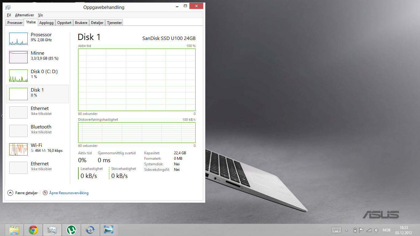

Stigander Skrevet 3. desember 2012 Skrevet 3. desember 2012 (endret) Hei. Jeg har nylig kommet tilbake til Windows etter en lengre periode i OSX. Jeg har kjøpt meg en Asus Vivobook S400 med 500 GB HDD/24 GB SSD (cache). Problemet er at denne ikke ser ut til å virke. Ikke opplever jeg noe unaturlig rask oppstart, og når jeg kikker i oppgavebehandlingen har jeg til gode å se at den har over 0% aktivitet. Under oppstart (etter at jeg har logget inn i Windows) ligger HHDen på 100% aktivitet i godt over 3 minutter, mens SSDen ligger på herlige 0%. Så, har jeg misforstått konseptet med SSD cache, eller burde den disken jobbe en gang i blant den også? Endret 3. desember 2012 av Stigander

Stigander Skrevet 3. desember 2012 Forfatter Skrevet 3. desember 2012 Hybriddisk er en slags 2-1 løsning, er det ikke? I oppgavebehandlingen dukker SSDen opp som SanDisk og HDDen som Seagate, så vet ikke om det er det som er tilfellet her. Jeg har også forstått det slik som du beskriver, at harddisken skal "lære" seg hvilke filer som blir ofte brukt, men det ser jo ikke sånn ut. Nå er ikke maskinen så alt for gammel enda, men jeg har hatt den i ca 2 uker, og har vært igjennom en del omstarter alt, så tenker at den burde ha lært seg noe hittil, og ikke ligget konstant på 0%.

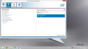

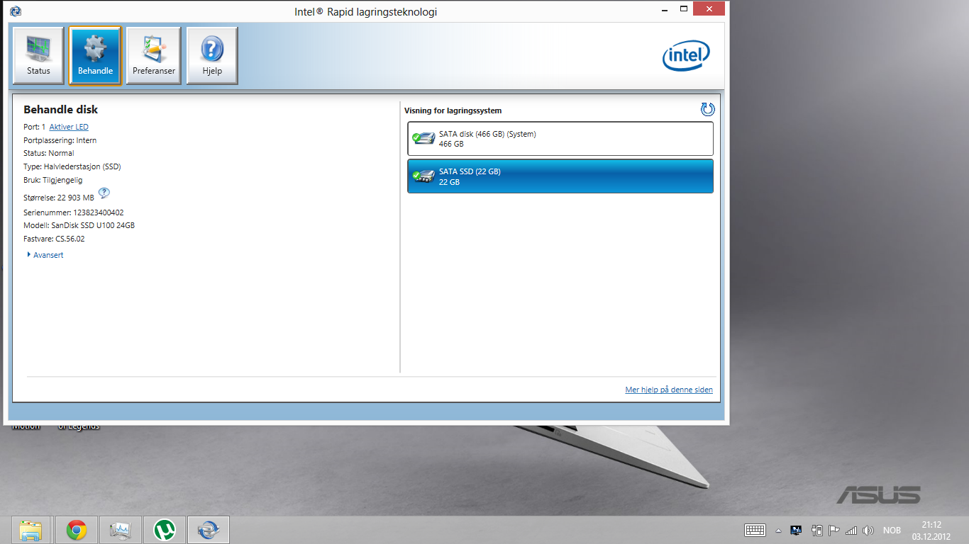

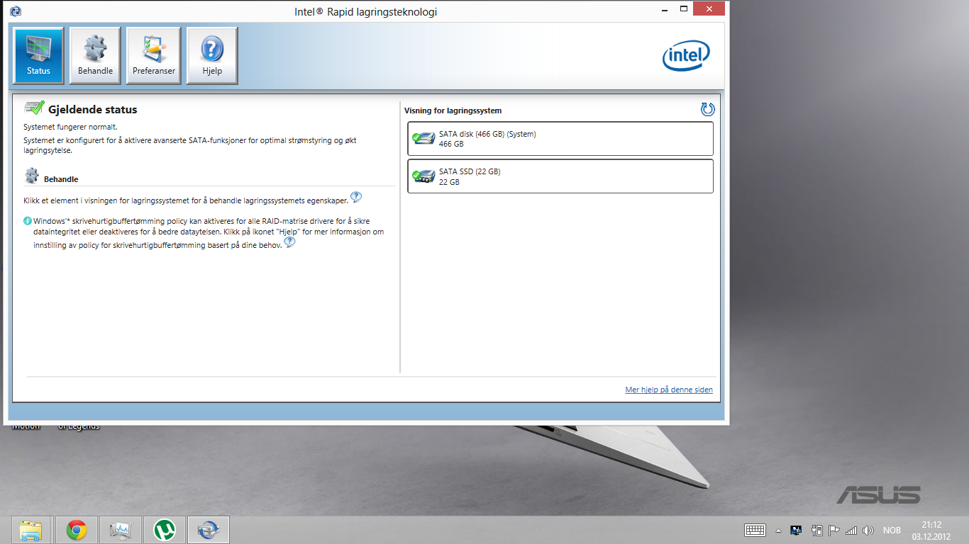

Stigander Skrevet 3. desember 2012 Forfatter Skrevet 3. desember 2012 La ved to printscreens av programmet. Jeg har ikke muligheten til å velge "Accelerate" som beskrevet i guiden. Det programmet har jeg forøvrig lastet ned på egenhånd, kan være Asus har en egen finurlig løsning på mellomlagring. Men, er det en hybriddisk jeg har? Det ser jo ut som det er to forskjellige merker utifra hva jeg kan se. Altså SanDisk og Seagate.

Pey'J Skrevet 3. desember 2012 Skrevet 3. desember 2012 (endret) La ved to printscreens av programmet. Jeg har ikke muligheten til å velge "Accelerate" som beskrevet i guiden. Det programmet har jeg forøvrig lastet ned på egenhånd, kan være Asus har en egen finurlig løsning på mellomlagring. Men, er det en hybriddisk jeg har? Det ser jo ut som det er to forskjellige merker utifra hva jeg kan se. Altså SanDisk og Seagate. Nei, ut i fra egen erfaring og disse bildene, ser det ut til å være to separate enheter. Hvordan Asus mener at SSD-cachen skal fungere vet jeg ikke. Står det ikke noe i dokumentasjonen som fulgte med, ligger i Windows eller online manualen? Mulig det er noe i BIOS som må aktiveres (RAID?). Endret 3. desember 2012 av Pey'J
Pey'J Skrevet 3. desember 2012 Skrevet 3. desember 2012 Ok, fant veien inn i BIOS (UEFI), gikk på Advanced -> SATA configuration og der sto det "SATA mode selection [AHCI]". IDE var mitt eneste andrevalg. Så betyr det at jeg må reinstallere Windows for å utnytte SSDdisken min? Nei, ACHI er det korrekte for SSD-er (og alle andre moderne disker). Hvis man derimot ved en feil har valgt IDE, kan dette endres til ACHI uten å reinstallere Windows. Men dette blir et annet problem.
Stigander Skrevet 3. desember 2012 Forfatter Skrevet 3. desember 2012 I linken du ga meg tidligere (som ikke lar meg markere tekst, merkelig nok), står det i første avsnitt at man må aktivere RAID for at Intel Smart Response Technology skal fungere. Samt at de fleste hovedkort sannsynligvis vil enten stå i ACHI eller IDE, og at det må endres før man installerer Windows. Eller finnes det en måte å aktivere RAID på utenom å formatere? Er jo rart at Asus skal selge PC med en ubrukelig SSDdisk også...
