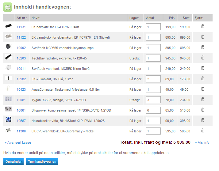

MariusJS Skrevet 28. november 2012 Skrevet 28. november 2012 Har tenkt å prøve å mekke custom loop selv, snart og har satt sammen liste hos Techbay, men lurer på noen ting. Liste: Det jeg lurer på: 1: Er det vanskelig å bytte bakplate på 1155HK? 2: Er denne radiatoren dårligere? http://www.prisjakt.no/product.php?p=522068 3: Noen andre forslag til endringer?
MysilBergsprekken92 Skrevet 28. november 2012 Skrevet 28. november 2012 Syns det ser bra ut jeg, men hva slags kabinett har du siden du skal ha så stor radiator?
MariusJS Skrevet 29. november 2012 Forfatter Skrevet 29. november 2012 Har tenkt å kjøpe LD Cooling PC-V8 Hvilken av radiatorene vil dere anbefale?
Gjest PingPangbv Skrevet 29. november 2012 Skrevet 29. november 2012 Har tenkt å prøve å mekke custom loop selv, snart og har satt sammen liste hos Techbay, men lurer på noen ting. Liste: Det jeg lurer på: 1: Er det vanskelig å bytte bakplate på 1155HK? 2: Er denne radiatoren dårligere? http://www.prisjakt....ct.php?p=522068 3: Noen andre forslag til endringer? 1: nei, det er veldig enkelt. bare en matallplate som skrues inn bak hovedkortet og inn i vannblokken. 2: selvsagt vil du ikke få samme kjøleareale som 480-radiatoren, men hvis du tenker på å heller velge to 240-rad vil du jo få samme kjøleareale som en 480-rad og siden begge Techbay Extreme-radiaotrene er laget av Magicool vil jeg to at de er helt identisk forutenom størrelsen såklart. 3: jeg ser at du har valgt bare 6 kompresjonsnipler, vet ikke hvordan du har tenkt at loopen skal gå men vil tro det har vært en fordel å lagt til noen 90-graders nipler og noen 45-graders nipler også i tilfelle du under byggeprosessen ser at du trenger en 45 eller en 90-graders nippel et sted. Når det gjelder anbefaling av radiator så ville jeg ha gått for 480-rad hvis du har plass til det, dette på grunn av mindre nipler og mindre rør å jobbe med. Legger også merke til valget av vifter. Hva er det maksimale statiske mottrykket til disse (mm-H²O)? Finner ikke info om dette noen sted.
MariusJS Skrevet 29. november 2012 Forfatter Skrevet 29. november 2012 Kommer nok til å kjøpe slike istedet http://www.proshop.no/Kjoeling-og-vifter/Corsair-Air-Series-SP120-Quiet-Edition-TWIN-PACK-2338747.html Er det stor forskjell med Push + Pull? Er det større forskjell ved å legge til en Radiotor til? http://www.supersmart.no/PartDetail.aspx?q=p:10507544;c:100427 Hat Noen SP vifter fra før, som jeg kan bruke på den evnt. og da bruke stock fans på det som står i en annen case, enn den jeg har tenkt å kjøpe
Gjest PingPangbv Skrevet 29. november 2012 Skrevet 29. november 2012 Kommer nok til å kjøpe slike istedet http://www.proshop.n...CK-2338747.html Er det stor forskjell med Push + Pull? Er det større forskjell ved å legge til en Radiotor til? http://www.supersmar...507544;c:100427 Hat Noen SP vifter fra før, som jeg kan bruke på den evnt. og da bruke stock fans på det som står i en annen case, enn den jeg har tenkt å kjøpe Ved å legge til en radiator til (480 + 240) vil du få større kjøleareale, men ikke nødvendigvis bedre temperaturer. Dette er fordi at med større kjøleareale vil kunne legge til flere komponenter i loopen uten at temperaturene blir dårligere, men det betyr ikke at du vil kunne få bedre temperaturer hvis du har et stort kjøleareale fra før av. La oss si at du har en costom loop med bare CPU og en 120-rad for eksempel. Ved å legge til enda en 120-rad eller bytte ut til 240 vil du sannsynligvis få bedre temperaturer. Men la oss si at du har en 480-rad for eksempel og kun prosessor i loopen og da legger til enda en radiator vil du ikke få bedre temperaturer i det hele tatt, men du vil kunne legge til et skjermkort i loopen uten at det påvirker temperaturene til prosessoren. Når det gjelder viftekonfigurasjon på radiatorer vil jeg bare si at push+pull er kun nødvendig hvis du har dårlige vifter, eller du har en tykk radiator med høy finnetetthet. Med andre ord hvis du har nok luftstrøm gjennom radiatoren vil du ikke merke forskjell hvis du legger til et sett ekstra vifter for å få push+pull-konfigurasjon. Med ditt oppsett vil jeg tør å påstå at du ikke trenger push+pull med tanke på viftene (Corsair SP 120 1,29 mm-H²O) og radiatoren (Magicool 480X120X45, 11FPI) du har valgt. Legger også merke til prisen på corsair sine SP-vifter og syntes dette er muligens litt høy pris på den nettsiden du har funnet. https://www.deal.no/deal/default.asp?page=vare&ProdusentID=CO-9050005-WW&ref=Prisjakt.no&utm_source=Prisjakt.no&utm_medium=cpc&utm_campaign=CO-9050005-WW https://www.deal.no/deal/default.asp?page=vare&ProdusentID=CO-9050006-WW&ref=Prisjakt.no&utm_source=Prisjakt.no&utm_medium=cpc&utm_campaign=CO-9050006-WW Vil også legge til at du på techbay får markedets beste radiatorvifter Noctua NF-F12 for bare 160kr. Disse har et sinnsykt høyt statisk mottrykk på 2,61 mm-H²O og et lydnivå på 22,4 db(A) og med en høy luftgjennomstrømning på 93,4 m³/t (dette er ved 12V). Hvis du kommer over fargen vil du elske disse viftene, de vil kunne yte like bra som Corsair SP 120 selv om de spinner ved lavere hastighet. Jeg har Noctua NF-F12 vifter på radiatorene mine og jeg angrer ikke ett sekund på at jeg investerte ekstra på vifter, jeg har mine på 900RPM og jeg kan nesten ikke høre dem, det er så lavt viftestøy at jeg kan høre pumpen min!
MariusJS Skrevet 29. november 2012 Forfatter Skrevet 29. november 2012 Jeg skal tenke på noctua viftene, da det kan hende jeg kan sette dem i Pull, og på den "skjule dem Obs! Den radiatoren fra EK er 480 (4x120), bildet er feil, er den dårligere enn den fra Techbay?
Gjest PingPangbv Skrevet 29. november 2012 Skrevet 29. november 2012 EK EKWB CoolStream RAD XT 480 har samme dimensjonene, men etter å ha kikket på bildene ser jeg at EK-rad har lavere finnetetthet (FPI) noe som har både fordeler og ulemper: Høy FPI fordeler: Større kjøleareale. Høy FPI ulemper: Større luftmotstand, mer turbulens (mer viftestøy) Lav FPI fordeler: Lavere luftmotstand, mindre turbulens (mindre viftestøy) Lav FPI ulemper: Mindre kjøleareale Magicool-rad 480X120X45, 14FPI (RETTELSE! denne radiatoren har 14FPI, ikke 11 som jeg tidligere trodde) middels tykk radiator med middels høy finnetetthet-bedre kjølekapasitet, høyere viftestøy EK-rad 480X120X45 7-ish FPI middels tykk radiator med lav finnetetthet-dårligere kjølekapasitet, lavere viftestøy. Med andre ord, den ene radiatoren er ikke bedre enn den andre, men den ene har bedre kjølekapasitet mens den andre har mindre viftestøy.

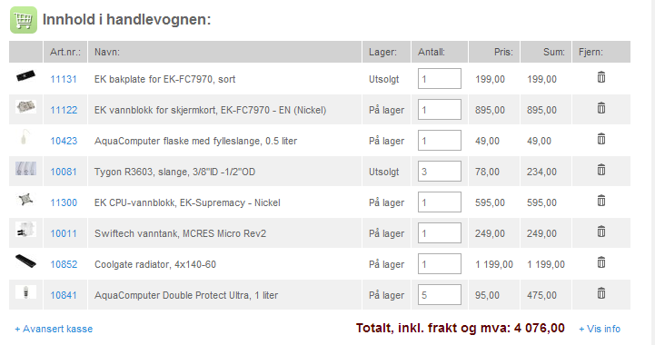

MariusJS Skrevet 11. desember 2012 Forfatter Skrevet 11. desember 2012 (endret) Har gjort noen endringer, og "min elsk" har nå fallt på denne kassa: http://www.caselabs-...m/magnum-sth10/ :dribble: Nytt (Nippler og Pumpe er allerede kjøpt gikk for MCP-655 ): Og 4x Av disse: http://www.ebay.co.u...=item2a0a211e36 eller disse: https://www.deal.no/deal/default.asp?page=vare&ProdusentID=SY1425HB12M-P&ref=Prisjakt.no&utm_source=Prisjakt.no&utm_medium=cpc&utm_campaign=SY1425HB12M-P ? Endret 11. desember 2012 av MariusJS
Loefthal Skrevet 11. desember 2012 Skrevet 11. desember 2012 Husk at den normale utgaven av D5/MCP655 i utgangspunktet kun passer til 1/2"ID slange. Du får sikkert klemt på 3/8"ID slange hvis du dypper enden i kokende vann først. Utrolig hvor mye de kan utvide seg hvis de blir varmet opp. Ev. så kan du kjøpe en pumpetopp/reservoar som f.eks dette. Selv synes jeg det er veldig betryggende med temperaturovervåkning og et flowmeter. Hvis du i tillegg skaffer en Aquaero5 el. så kan systemet konfigureres til å kutte ved pumpestopp, for høy vanntemp etc. Mulig dette kan gjøres ellers også, uten at jeg kommer på noen lettvint måte just nu.
Nizzen Skrevet 12. desember 2012 Skrevet 12. desember 2012 Har gjort noen endringer, og "min elsk" har nå fallt på denne kassa: http://www.caselabs-...m/magnum-sth10/ :dribble: Nytt (Nippler og Pumpe er allerede kjøpt gikk for MCP-655 ): Og 4x Av disse: http://www.ebay.co.u...=item2a0a211e36 eller disse: https://www.deal.no/...n=SY1425HB12M-P ? Kan fortelle at jeg har èn 480 radiator til 3x 680 skjermkort og en 3930k cpu. alt overklokka Har akkurat 1 liter væske i loopen, og du har bestillt 5 liter
N o r e n g Skrevet 12. desember 2012 Skrevet 12. desember 2012 Husk at den normale utgaven av D5/MCP655 i utgangspunktet kun passer til 1/2"ID slange. Du får sikkert klemt på 3/8"ID slange hvis du dypper enden i kokende vann først. Utrolig hvor mye de kan utvide seg hvis de blir varmet opp. Ev. så kan du kjøpe en pumpetopp/reservoar som f.eks dette. Selv synes jeg det er veldig betryggende med temperaturovervåkning og et flowmeter. Hvis du i tillegg skaffer en Aquaero5 el. så kan systemet konfigureres til å kutte ved pumpestopp, for høy vanntemp etc. Mulig dette kan gjøres ellers også, uten at jeg kommer på noen lettvint måte just nu. De fleste hovedkort har mulighet for å nekte å starte om viftehastigheten på CPU-vifta er 0, og de fleste pumper har en 3-pin som rapporterer hastighet på pumpa.
MariusJS Skrevet 12. desember 2012 Forfatter Skrevet 12. desember 2012 Har slått av den CPU vifte funksjonen i BIOS (Men du mente kanksje at HK da ikke vil starte om det er feil på pumpa? ) Jeg har forresten "systemet" på nesten 24/7, men kan man sette det slik at om CPU-Fan søås av avslutter PCen? Skal bestille 5 Liter, så jeg har nok til når jeg skal tømme, og fylle opp igjen Kommer til å "gå" tilbake til 480 Rad, og SP120 eller GT vifter
