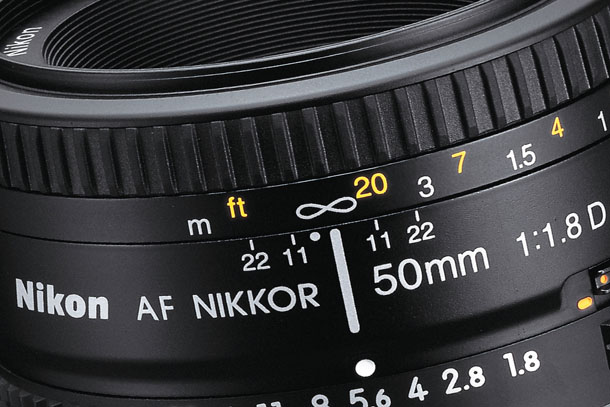

Samyang 14mm sin fokusskala er ikke spesielt nøyaktig. Objektivet har også en veldig stor område definert som uendelig. Live-view gir jo en ypperlig mulighet for å stille skarpt der man ønsker og sjekke skarpheten foran og bak de innstilte punktet.
Noen objektiv gir ikke mulighet til å få feks. stjernene skarpe. Disse har ofte hardt-stopp på fokusringen på den "uendlige" enden.
Eksempler jeg selv har slitt med er Canon EF 35mm F2 og Nikon AF-D 50mm F1.8
