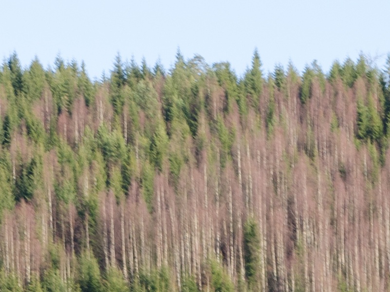

Tok dette bildet med VR på normal, lukkertid 1/250, ISO 200 og f/5.6. Ser også samme problemet på andre bilder jeg har tatt de siste månedene med omtrent samme lukkertid hvor jeg har glemt å skru av VR. Uten VR blir det skarpt og fint, og det blir det forsåvidt også med VR ned mot 1/5. Hva er det som har skjedd? Noen andre som har opplevd dette? Bildet er helt uredigert og 100% crop.
Nei, som sagt er det hovedsakelig bilder tatt på lukkertider omkring 1/250 med VR. Uten VR på samme lukkertider, og med VR på betydelig lengre lukkertider har jeg ikke sett noe til dette problemet.
Jeg har lite greie på nøyaktig hvordan VR fungerer, men når jeg plutselig får bevegelsesuskarphet når den er aktivert, må det jo være noe gæli med den.
Høres merkelig ut, kan hende at en gitt brennvidde og bruk av stabilisering gjør at noe i objektivet får for mye rystelser.
Ville tatt noen flere tester på relaterte brennvidder/lukketider med vr og uten både håndholdt og på stativ for å kunne stadfeste om det er brukerfeil eller objektivfeil.
Jepp, skal undersøke dette nærmere, så får vi se hva jeg finner ut. Kan legge til at det ikke gjelder noen spesiell brennvidde, da jeg ser samme problemet på både 16 og 85 mm.
Har fullstendig utelukket at det er jeg som gjør noe feil ihvertfall, da jeg holder kameraet stødig og ikke har hatt noen problemer med dette før.

Når du sier at du ikke har hatt dette problemet før, vil det si at du med samme objektiv og kamera har brukt samme innstillinger og fått skarpe bilder? Det kan jo tyde på at det er noe feil med objektivet. Mistet det i bakken?

Kan det være seg at du har bildestabilisering i kameraet også? Slik at denen er aktivert på både objektivet OG i kameraet?
Eller er det kanskje ikke mulig det?
Eneste grunnlaget for at jeg spyr ut dette er fordi jeg vet noen Nikon hus har bildestabilisator i kameraet...
