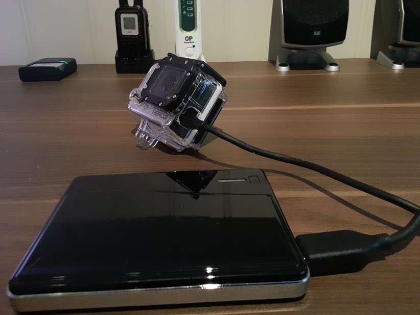

Jeg har planer om å bruke min GoPro 3 Hero Black Edition til en del lengre MC turer hvor mye av turen skal bli festet på film og da kom jeg raskt til to opplagte problemer. Nemlig lagringskapasitet og ikke minst batterikapasitet.
Etter en del tanker rundt flere GoPro batterier og batteri back packs etc. så fant jeg ut at følgende løsning ville gjøre dette mulig langt rimeligere.
Jeg kjøpte denne på Clas'ern i dag:
http://www.clasohlson.com/no/Universal-batteripakke,-6600-mAh/38-4844
Denne har en kapasitet på 6600mAh eller ca. 6x kapasiteten til et vanlig GoPro batteri. Legger man til batteriet som allerede står i Gopro så skal man få samme ytelse av denne pakken som man gjør med ca. 7stk. GoPro batterier.
Den eneste bakdelen er at man må borre/frese et lite hull i siden på GoPro etuiet hvor man stikker inn ladekabelen fra batteribanken, og dette gjør at den ikke lenger blir 100% vanntett. Litt yr i luften går sikkert greit en kortere periode, men å filme i øsende regnvær frister uansett ikke.
Her er et lite bilde jeg tok av løsningen etter at jeg hadde freset hull til ladekabelen:
Jeg prøvde den i sted etter at jeg hadde pakket opp batteribanken og selv om ikke batteribanken var ladet 100% opp etter opppakking så fikke jeg litt over 5 timer med video ut av GoProen med 1440p/48fps og LCD backpack skjerm påslått hele tiden.
Ved fulladet batteribank så anslår jeg videotiden til opp mot 7 timer og gjerne mer uten LCD skjerm påslått. Da synes jeg at jeg fikk MYE strøm/video opptak for pengene :)
Et minnekort på 64GB. som tillater ca. 6.5 timer opptak i 1080p/25fps gjør at man slipper å tenke på kameraet fra man starter kjøringen til man er fremme etter dagsturen. Jeg kommer til å overnatte på hytte/hotell/motell etc. så tilgang til strøm og lading er ikke noe problem og da er alle mine bekymringer angående batterikapasitet og lagring borte :)
Det eneste jeg trenger er kanskje en hardisk og overføre de daglige videoene på.
Noen som vet om noen snertne løsninger her?
Husk at jeg skal på MC tur så jeg akter ikke å dra med noen tung laptop etc. Jeg har med meg en iPad, men denne blir vel fort for liten med tanke på lagring av så mange videofiler vil jeg tro...
Endret av Bjerknez
Joda, enig der, og jeg ser at hullet kunne vert mye mindre, men jeg feilberegnet litt. Men helt greit egentlig for nå får jeg ut minnekortet også uten å ta ut kameraet av etuiet.
Men litt sort "elektriker teip" gjør nok at jeg kan kjøre i litt regnvær mens jeg filmer ja... :)

Jeg koblet Gopro'en til den eksterne batteripakken med både Gopro batteriet og batteripakken 100% oppladet opptaket har stått på siden kl. 06:45 til morgen i dag og holder fortsatt på. Har kun brukt 1/4-del av batteriet (i følge indikatorene) på den eksterne batteripakken og Gopro batteriet holdes jo oppladet hele tiden med denne, så jeg har vertfall garantert noen timer igjen før det er tomt for strøm!
Den har nå snart stått på i 7-timer og tatt opp og jeg kommer uansett til å avbryte opptaket når jeg legger meg i dag (hvis ikke den går tom for strøm, noe jeg anntar at jeg gjør en gang i dag) da jeg allerede nå er meget fornøyd med batteritiden.
Det eneste som er negativt med en slik løsning er at man må ha en kabel fra Gopro kameraet til denne batteripakken. Dog er ikke dette noe problem for meg da jeg bruker GoPro sin brystsele. Den blir jo heller ikke 100% vanntett så klart når man har freset hull i plasthuset til Gopro'en, men med litt teip etc. så er den vanntett nok til at man kan kjøre i litt lett duskregn uten problemer. Dette er uansett noe som jeg i utgangspunktet kommer til å bruke på godværsdager :)
jeg ble såpass imponert over denne batteripakken at jeg bestemte meg for å kjøpe en litt kraftigere enn også til diverse andre ting, slik at jeg kan bruke den nåværende kun til GoPro'en.
