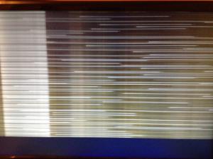

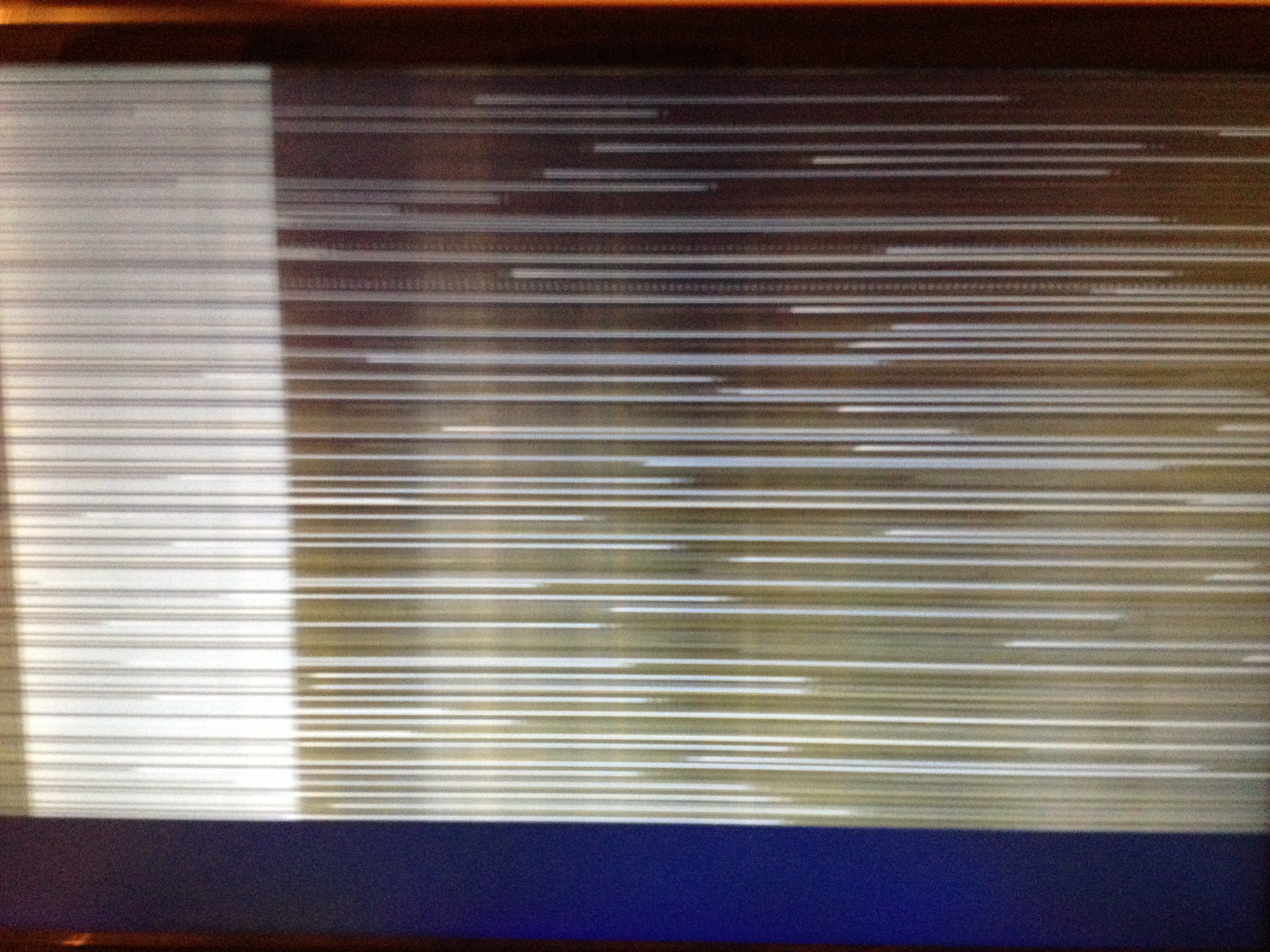

Har et problem som har oppstått to ganger den siste måneden. Det kommer bare masse rare farger på hele skjermen. Regner med det er skjermkort-relatert. Legger ved to bilder.
Første gang husker jeg ikke hva jeg dreiv med, men det ordnet seg når jeg restarta PCen, og jeg tenkte bare at det var et engangstilfelle. Men nå skjedde det igjen... Denne gangen var jeg akkurat kommet inn på en server på Counter-Strike: Global Offensive. Jeg prøvde med Windows-knapp + D og kom tilbake til skrivebordet (dette gikk ikke første gang problemet oppstod). Så gikk jeg tilbake på spillet, men da låste det seg helt. Kan også nevne at jeg har to skjermer, og begge gangene oppstod problemet kun på den ene skjermen.
Skjermkort: XFX Radeon HD 7970 Black Edition
Hva tror dere dette kan være? Holder skjermkortet på å ryke?

7. oktober oppstod problemet for første gang. Den ene skjermen blir full av farger, mens den andre er helt fin. Var i en skype samtale hvor jeg fortsatt hørte de andre og de hørte meg. (var ikke total frys)
20. oktober oppstod problemet igjen.
Tyder kanskje på at det er overklokken da? Men i så fall, hva er det som er galt?

Prøvde å starte Counter-Strike: Global Offensive igjen, samme problemet oppstod. Denne gangen hadde jeg Windows Oppgavebehandling åpnet på andre skjermen, så fikk avslutta programmet på denne måten. Da forsvant alle fargene og alt virket normalt.
Siden jeg nå kjører cpu på stock regner jeg med at OC'en ikke var problemet...
Skal nå prøve å nedgradere driver, slik som KekEKEKer foreslo. :)
EDIT: Så nå at det var kommet en ny driveroppdatering (v. 12.10). Oppdaterte til denne, starta CS: GO og alt fungerte. :new_woot: Så da var det nok 12.8 driveren som skapte problemene. Setter denne tråden som løst og håper problemet aldri oppstår igjen :D

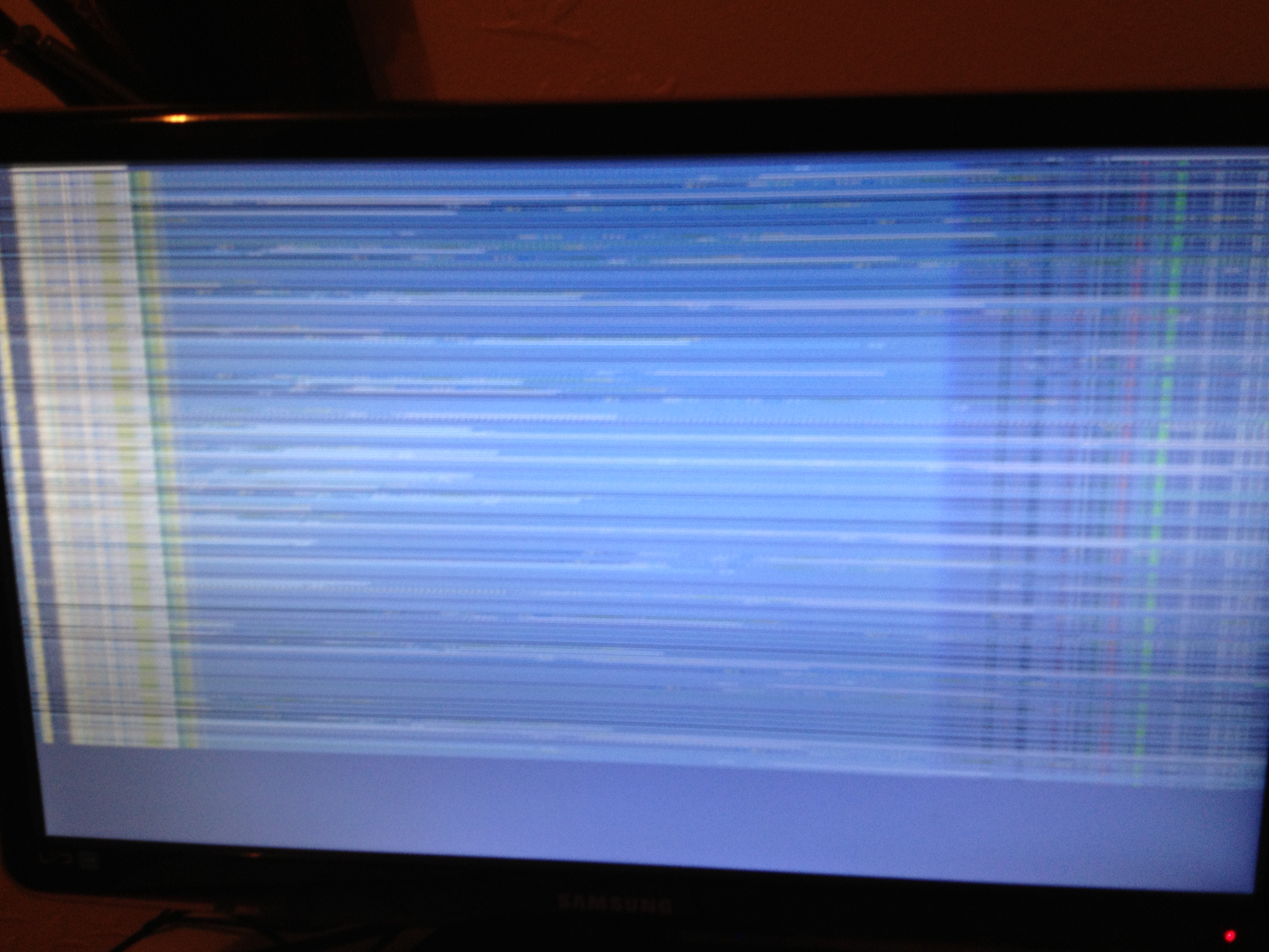

.... og da skjedde det igjen :hm:. Denne gangen på begge skjermene. Alt ble svart, med en blinkende blåfarge på deler av skjermen innimellom.
Ser ut som problemet oppstår med ca to ukers mellomrom. Har ikke noen annen pc å prøve kortet i, så hva foreslår dere?

Problemet oppstod enda en gang, men på en helt annen måte enn tidligere. Var borte og skjermen hadde skrudd seg av. Da jeg kom tilbake og rista på musa, blinket skjermbildet et par ganger, før hovudskjermen gikk i rosa-ruter (med svarte rammer, mange av dem), og den andre skjermen gikk i blått. Feilmeldingen var atikmpag.sys
