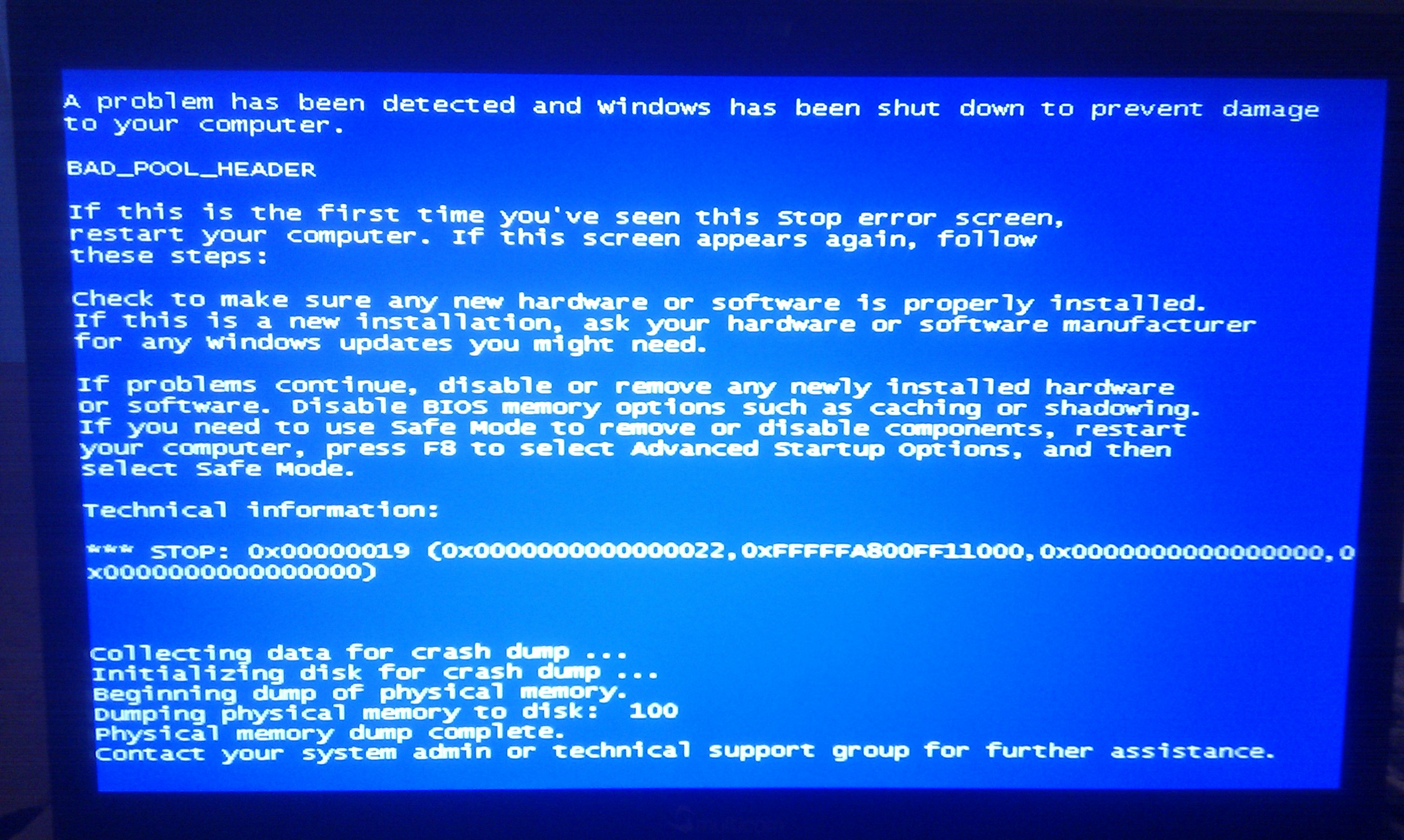

Fikk en bluescreen i forrigår:
Og denne fikk jeg i dag:

Begge de BSOD kan skyldes hard disk, i ditt tilfelle SSD. Jeg har samme SSD selv i laptopen min, og den virker hetl supert. Noe av det første jeg gjorde var å oppdatere firmware på SSD'en, du bør sjekke hvilken firmware din SSD har. Nettopp sjekket på Crucial sin side og siste firmware er 010G. Har ikke den selv, så jeg får se til å oppdatere igjen. :hmm:
En SSD skal ikke bli varm, er du helt sikker på at det er SSD'en som er varm, er det noe galt med den.
Men de BSOD'ene kan også skyldes drivere etc, så det er ikke så lett å feil søke.
For å finne hvilken firmware SSD'en har, høyreklikk på Min datamaskin, velg Egenskaper, deretter Enhetsbehandling og finn SSD'en, Høyreklikk igjen og vel Egenskaper, tab Detaljer og klikk i beskrivelse og velg Hardware ID. Helt til høyre i vinduet skal firmware versjon stå.

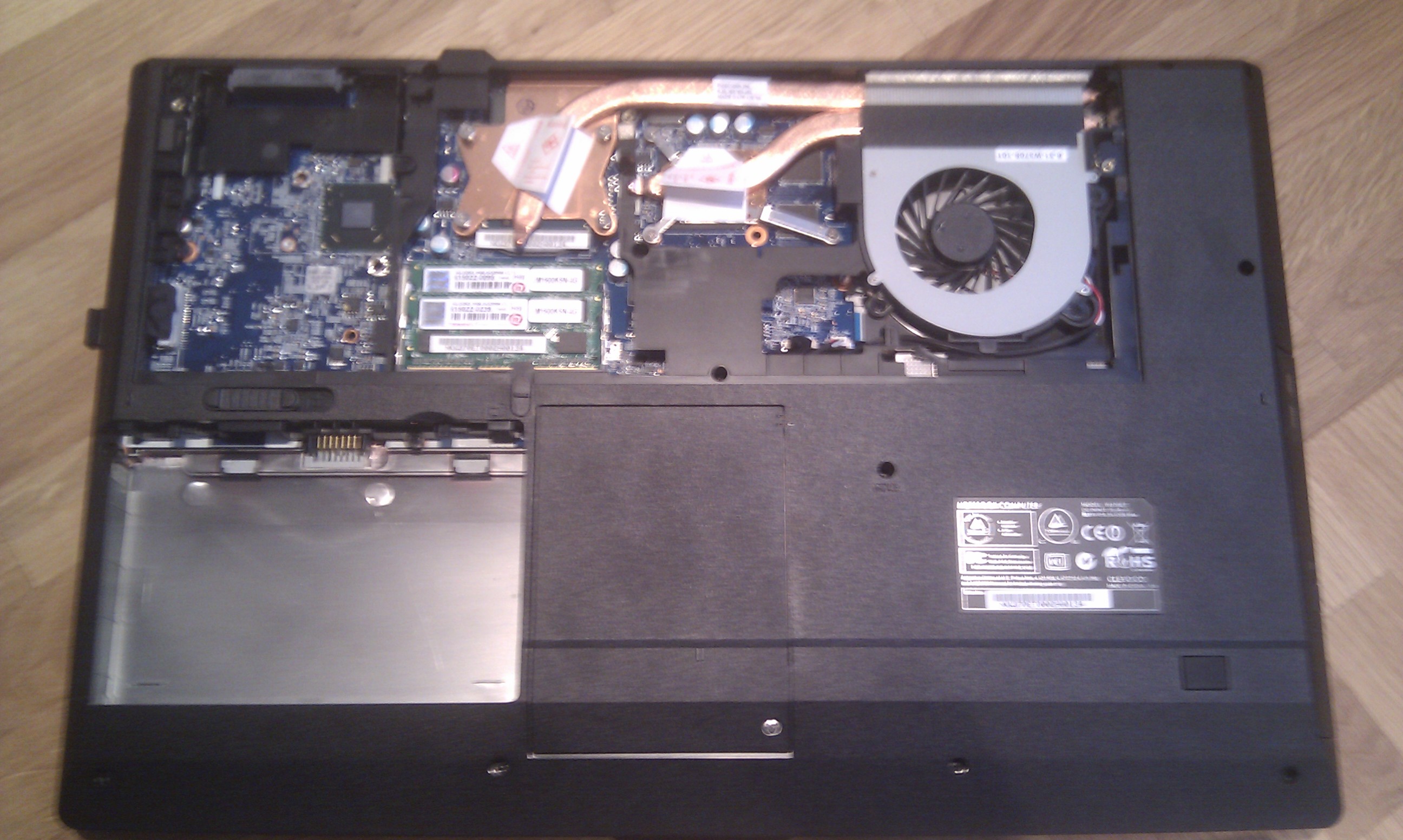

Jeg tok ut ssd for å se hva andre ting som kan lage varmen, for det er akkurat der som ssd er at det er varmt. Alt rundt er kjøligt.
La ved et bilde uten ssd, ssd blir plassert oppe i venstre hjørne. Det er vell hovedkortet som man ser der nå??
Varmen forflytter seg opp og ned, så er vanskelig å kjenne hva som er varmest av ssd og det kortet som blir liggende over. Men så lenge det kortet over ikke kan utvilke den varmen så er det ssd som blir varm
