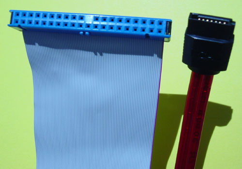

MariusJS Skrevet 7. oktober 2012 Skrevet 7. oktober 2012 Ok,det høres flott ut,da kan jeg kjøpe det etterhvert. I hvilke tilfeller trenger en skikkelig eksternt skjermkort, er det for det meste ved spill og eventuelt ved videoredigering? Vil jeg merke at jeg burde hatt bedre skjermkort ved å se på film,surfe,ligthroom ? Antar at strømkabler til gammel harddisk og DVD spiller kommer med strømforsyningen, mens de andre kablene brukes opp igjen fra gammel maskin? Ja, men jeg glemte en ting, de må være SATA, og ikke PATA! Er ikke sikker, men ved film kan det hende at HD4000 henger litt. SATA til høyre, PATA til venstre:
otl Skrevet 7. oktober 2012 Skrevet 7. oktober 2012 Da passer ikke dvd spilleren. Hdd'en har jeg ikke sett etter.
