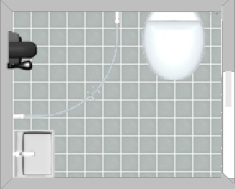

aklla Skrevet 27. september 2012 Skrevet 27. september 2012 Jeg har ett veldig lite bad, det er på ca 2kvm, og uten særlig mulighet til å bygge ut uten at det tar annen "verdifull" plass. Jeg har en enda mindre do, som gjør at kjøkkenet får en upraktisk delvis L-form, en løsning på dette har jeg tenkt er å flytte doen inn på badet, samt renovere badet i samme slengen. Jeg har tenkt til å ha dusjhjørne, men er usikker på hvor mye plass dette tar med dørene oppe. Altså, hvor mye går de ut når man går inn og ut av dusjen? Skal ha buet 70x90 dusjhjørne, med do på høyre siden(den lengste døren går mot der), og vask på venstre side. Noen som ser noe problem med det?

Inge Rognmo Skrevet 4. oktober 2012 Skrevet 4. oktober 2012 Forutsatt at tegninga er nøyaktig: skriv den ut på papir, klipp ut "dørene" og prøv ut hvor mye de kan åpnes før de tar borti vask/klosett. (avanserte CAD-programmer kan også gjøre slike simuleringer på skjermen...) Å åpne den ene døra innover, og den andre utover, som The Avatar har nevnt, er en grei løsning. En jeg kjenner har et lignende bad, med samme type dører, og vaskemaskin der du har håndvask, som i praksis betyr at den døren ikke kan åpnes noe særlig utover, men for normalt bygde personer er det ikke noe problem; man åpner den døra innover og den andre utover. Flytter du håndvasken til omtrent midt på langveggen blir plassen rundt dusjdørene bedre, men det har kanskje noen ulemper også...
aklla Skrevet 4. oktober 2012 Forfatter Skrevet 4. oktober 2012 Målene er ganske nøyaktige ja, men har jo ikke faktiske mål av verken toalettet eller vasken, heller ikke av dusjen, så disse er generiske. Vasken midt på langveggen må jeg se litt på. Tror forresten jeg skal bytte om på do og vask, da det er det er ett vindu rett over der vasken er nå, og det er litt upraktisk mtp. skap over vasken.
Svinks Skrevet 5. oktober 2012 Skrevet 5. oktober 2012 Bytter du do og vask blir det trangt å åpne døra som vender mot doen noe særlig, men med en hjørnevask i det hjørnet der doen er på tegningen bør du kunne åpne døra som vender mot vasken ganske mye? http://www.bad.no/produkter/servant2/servant-hjorne/ 1
