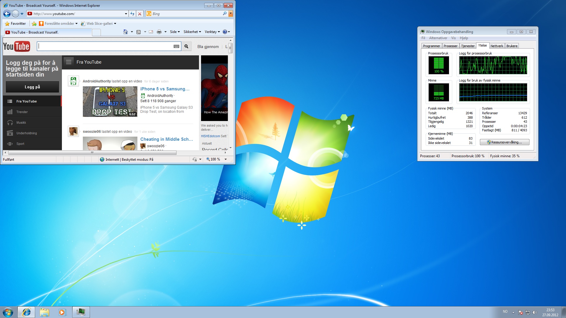

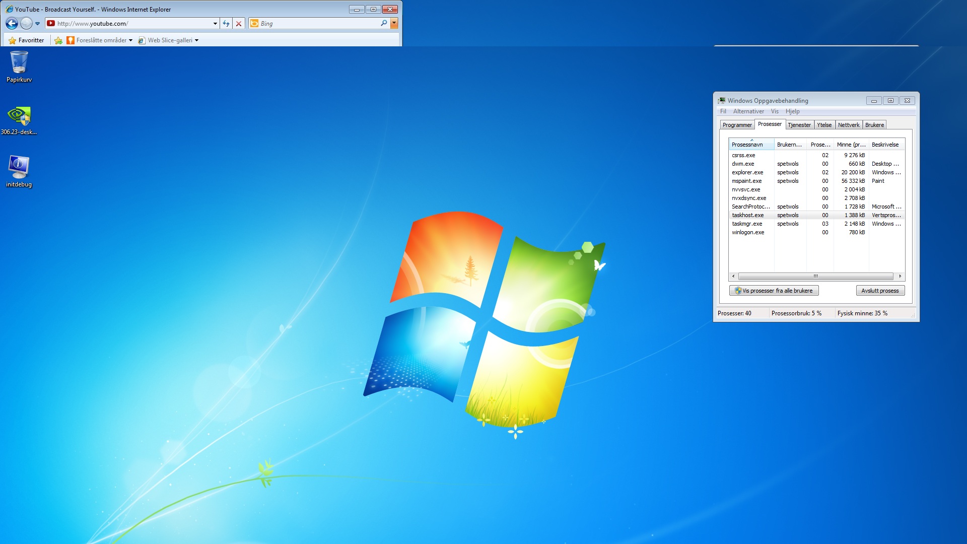

Vel, jeg synes jo det er feilsøkinga som er artig, men ikke alle er enige da. Hva er den opptatt med er det store spørsmålet. Det ser du om du trykker Ctrl+Alt+Del og velger fanen som viser den langa lista over prosesser (husker ikke hva den heter i W7/XP) Der finner du den som har mest % og melder det her, så er det bedre å hjelpe mer konstruktivt.
Dette har jeg sjekket, og alle ligger på 0.. Får de samme visningene som på prosessorytelse. Åpner jeg chrome fyker den opp til 100 % og ligger der gjerne en stund. Å med at den er reformatert på 2 hardisker ,så kan det vel ikke være noe der som bruker cpu da? Tenker på programmer osv, eller virus som kan foresake det, men det kan ikke være tilfelle når det ikke finnes noe på hardisken, og er akuratt reformatert... Da jeg brukte også samme xp cden den gangen, som nå....

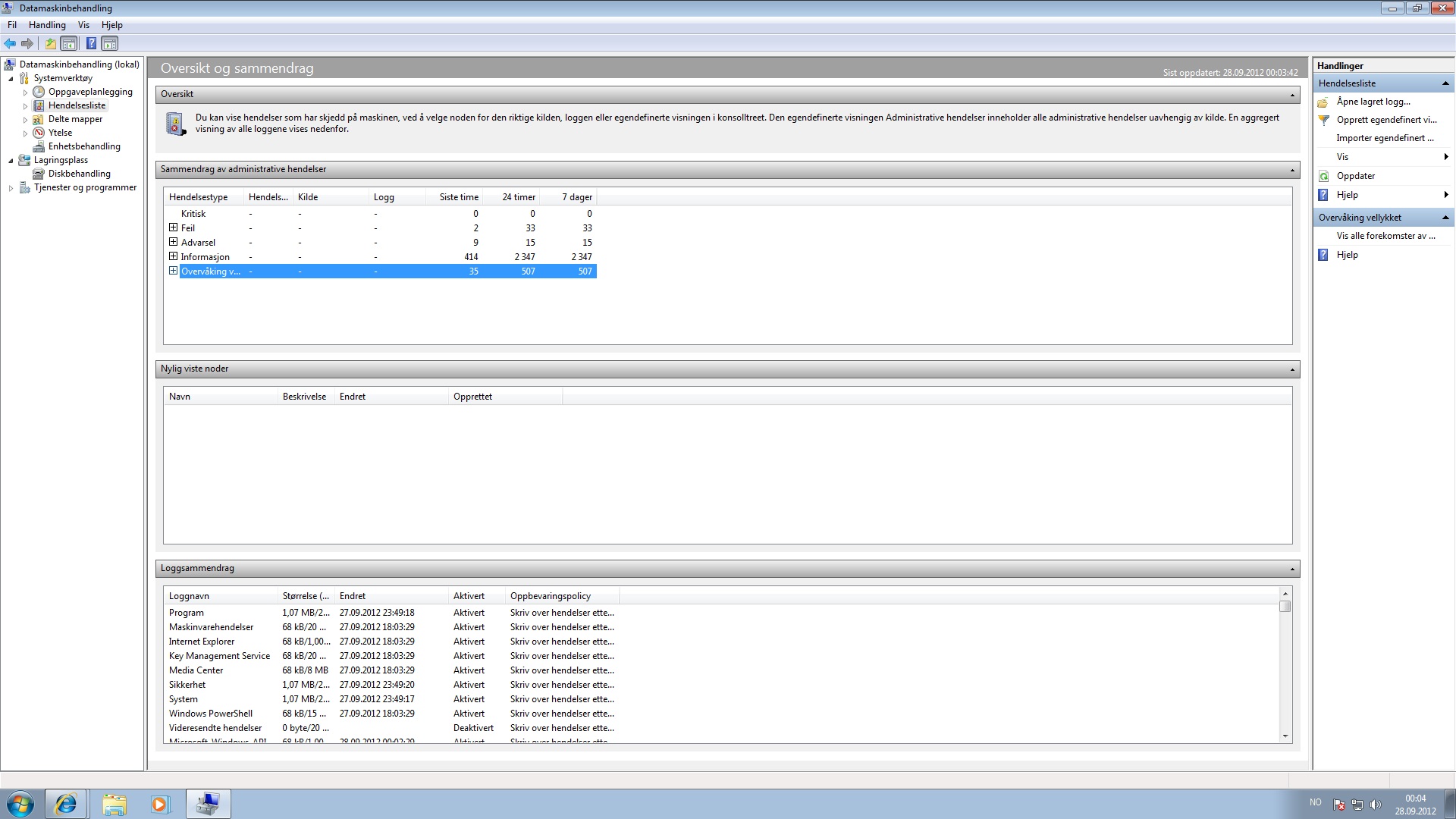

Har du sjekka lit på MC config ?Start/kjør/skriv msconfig i linja der og trykk OK. Du kan jo luske litt rundt der å se hva du kan finne ut. På servicetaggen kan du hake av for "gjem alle MS-programmer" (noe sånnt) da får du opp de som kjører og ikke kjører. Ikke sikkert du finner noe særlig. - Du kan også sjekke i hendelseslista om det er noen røde merker der. Det kan skape loop. Feil på hardisk kan også det og hva vet jeg om andre ting. Er litt vondt å tru på virus med den oppførslen der. Iallfall enda. Hendelseslista finner du ved h.klikke på min datamakin/behandle/hendelsesliste. Utvid/utvid vidows logger, klikk på system. Da kommer det ei fæl liste over de du har drivi med die siste 20 åra. Se om noe lugger der.

Så på tuben din : i bilder\t for oppgavebehandling, hak av for "vis prosesser for alle brukere" prøv å finne hvilken som bruker så jævlig mye. - I bilde av hendelseslista har du ikke åpnet denne. Klikk på trekanten foran hendelseslista. Klikk så på trekanten foran System. - Om du ser røde merker kan du klikke der å få mer info.
Det kan også være lurt å se i Device manager lista. h.klikk min datamaskin, velgegenskaper/ Enhetsbehandling. Se etter gule eller røde merker. Du kan også se hva slags deler som finnes i maskinen der. For eksempel prosessor, skjermkort osv. Der kan du også hente inn drivere om de ligger på MS da. Klikk på trekanten og h.klikk på den du vil undersøke, for eksempel driver/oppdater driver - velg over nett og vent litt på svar.
