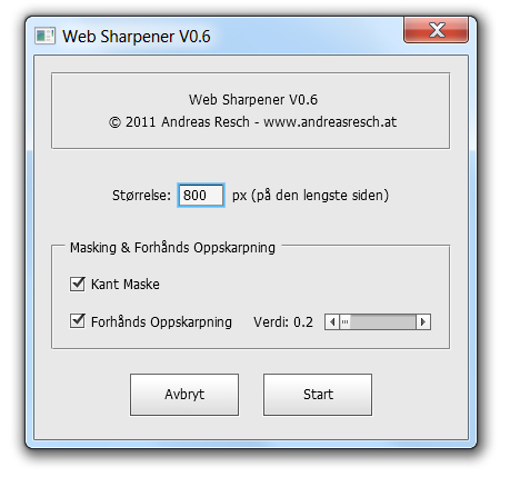

AnnetteM Skrevet 25. september 2012 Forfatter Skrevet 25. september 2012 Bruker du PS? Jeg kjører et oppskarpingsscript jeg fant på nettet på bilder jeg poster f.eks her på forumet. Jeg er veldig fornøyd med det. Kan laste det opp hvis det er av interesse. Nå er ikke det noe som har helt med problemet ditt å gjøre, men tenkte å nevne det for det. Jeg har ps, men har aldri brukt oppskarpningsscript og tar gjerne imot Jeg må nok også bare sette meg inn i kamera enda bedre.

awesnes Skrevet 25. september 2012 Skrevet 25. september 2012 Det scriptet jeg snakket om er en eldre versjon av dette: http://andreasresch....-V0-8-288342656 Jeg har prøvd den nyeste versjonen, men synes 0.6-versjonen er vel så bra. Legger 0.6-versjonen som vedlegg. Pakk ut, legg inn i "script"-mappen i "Presets"-mappen i photoshopmappa. Den arbeidsflyten jeg har funnet ut fungerer best for meg er å først bruke litt USM på orginalfila, for deretter kjøre scriptet med følgende innstillinger: Av og til blir det for oppskarpet, da går jeg tilbake til orginalfila, angrer USM og kjører scriptet. Da bruker jeg som oftest 1.0 under "Verdi". Hvis det også blir for oppskarpet prøver jeg meg frem med forskjellige verdier. WebSharpener_NO_V06.zip 1
