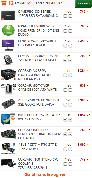

moby_duck Skrevet 17. september 2012 Skrevet 17. september 2012 Virker bra det er Men tenkte på 20 000 med skjerm, tastatur og mus Åssn side var det du hadde funnet alle delene på ?? Men må vel kjøpe windows eller er det med? Siden er dustinhome.no. Billige produkter og billig frakt, og har så langt hatt veldig god erfaring med kundeservice der. Hva med dette oppsettet da? Nå har jeg skrudd ned litt på lagringsplass og PSU, og byttet til et billigere kabinett (har det samme kabinettet selv, og er veldig fornøyd ). Har lagt på skjerm og operativsystem, og prisen faller på 18 500, så har du 1500 til å finne mus og tastatur selv.

Bjohus84 Skrevet 17. september 2012 Forfatter Skrevet 17. september 2012 Takk for tips og gode råd Med di komponentene du har linka til kan eg vel kjøre alle spill på full ytelse utn problem? Den holder vel en stund før eg må oppgradere den ? Men er windows med?
kalleklovn12 Skrevet 17. september 2012 Skrevet 17. september 2012 (endret) Takk for tips og gode råd Med di komponentene du har linka til kan eg vel kjøre alle spill på full ytelse utn problem? Den holder vel en stund før eg må oppgradere den ? Men er windows med? Windows 7 ligger med på listen til moby_duck ja.Og ja, den pcen kan kjøre en god stund før den på noen måte er utdatert. Du får også kjørt 7970 i cf. Endret 17. september 2012 av kalleklovn12
BMWCoupeFtw Skrevet 17. september 2012 Skrevet 17. september 2012 Det bør nevnes at disse DirectCU II kortene er 3-slot kort, slik at det blir rimelig trangt for og si det mildt. 1
moby_duck Skrevet 17. september 2012 Skrevet 17. september 2012 Det bør nevnes at disse DirectCU II kortene er 3-slot kort, slik at det blir rimelig trangt for og si det mildt. Det skal da ikke være noe problem? Hvor er det du mener det blir trangt? Kabinettet har 8 PCI-slots, og det er plass til 2x 3.0 skjermkort på HK.
BMWCoupeFtw Skrevet 17. september 2012 Skrevet 17. september 2012 Det bør nevnes at disse DirectCU II kortene er 3-slot kort, slik at det blir rimelig trangt for og si det mildt. Det skal da ikke være noe problem? Hvor er det du mener det blir trangt? Kabinettet har 8 PCI-slots, og det er plass til 2x 3.0 skjermkort på HK. Det er fordi det "kun" er 2 slots mellom pci_e slottene hvor kortene skal i. Så kortene vil ligge oppå hverandre.
