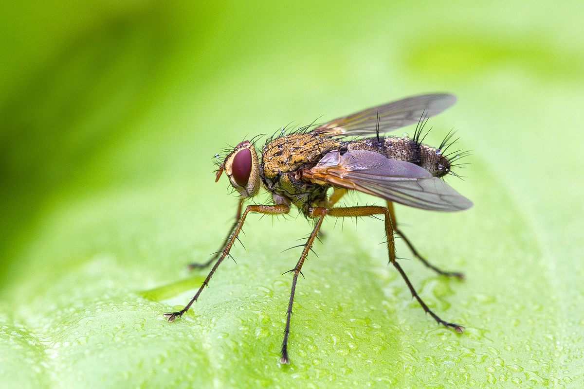

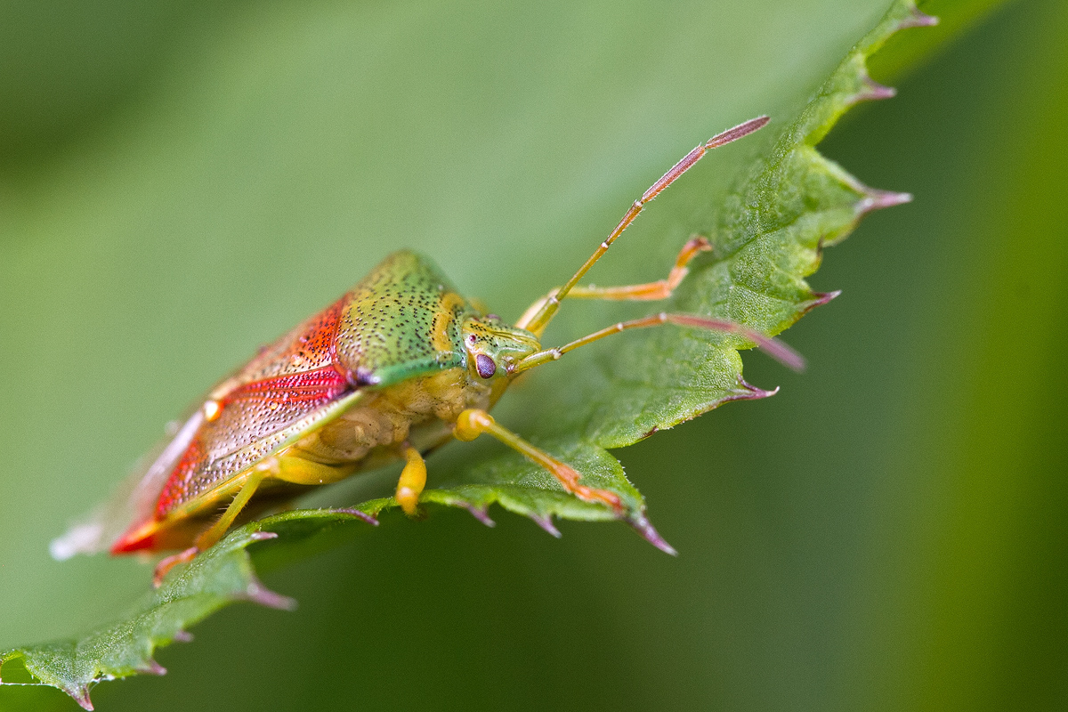

awesnes Skrevet 5. september 2012 Skrevet 5. september 2012 Makro er en vanskelig "stilart" som man behøver en del trening for å bli god til. Et lite vindpust/kamerabevegelse er nok til å ødlegge hele bildet. Stativ er mer eller mindre et must. En fjernutløser er også greit å ha. Hvilket kamera har du? Har du livewiev så bør du bruke dette, da kan du også forstørre bildet i displayet (jeg kan iallefall det på min Canon 7D) Manuell fokus selvsagt, autofokus er ubrukelig (iallefall til insekter). Kan også være lurt å bruke speillås (men personlig bruker jeg dette sjeldent) Deretter er det jo lysforhold viktig, jeg er "allergisk" mot å ta makro i sollys, det medfører hardt lys og skygger. Lett overskyet vær eller lag en skygge. Jeg har i det siste brukt en eksten blits med en softboks på makrobildene mine med godt resultat. Bruk liten blender (stort f-tall) for å få mer av insektet i fokus og ikke bare øynene. Dette fører ofte til lang lukkertid og da kommer dette med stativ inn i bildet igjen. Til slutt, tålmodighet, du blir ikke god på makro etter et par ganger, øv, øv, øv. En del fluer er ofte enkle å begynne med da de er relativt rolige selv om man styrer rundt med stativ og slikt, dessuten sitter de på samme sted over lengre tid. Ta mange bilder, for som sagt er en bitteliten bevegelse nok til å ødlegge hele bildet, bruk gjerne seriefunksjonen på kameraet, da er sjansen for å treffe større. Når det gjelder blomster så slipper du å tenke på at de stikker av, men prøv å ta noe mer spennende enn bare "rett på" bilder da dette ikke er så veldig spennende. Legg deg ned på bakken og prøv forskjellige vinkler. Ta bildet i RAW, og bruk litt tid i etterbehandlingen. Og det er helt vanlig å slette 9 av 10 bilder (ofte 10 av 10).... Legg ved noen bildeeksempler i tråden så kan vi lettere se hva som er "feil" Slenger med et par bildeeksempler fra storebroren til 105mm, nemlig 150mm. Optisk sett er de relativt like, men det er litt bedre arbeidsavstand på 150mm. 1

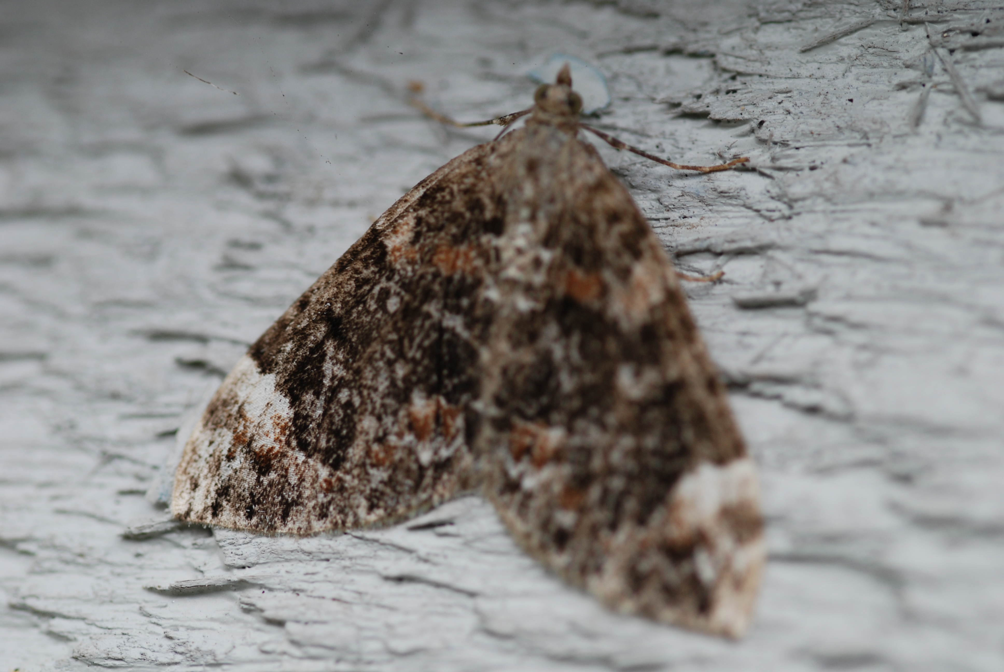

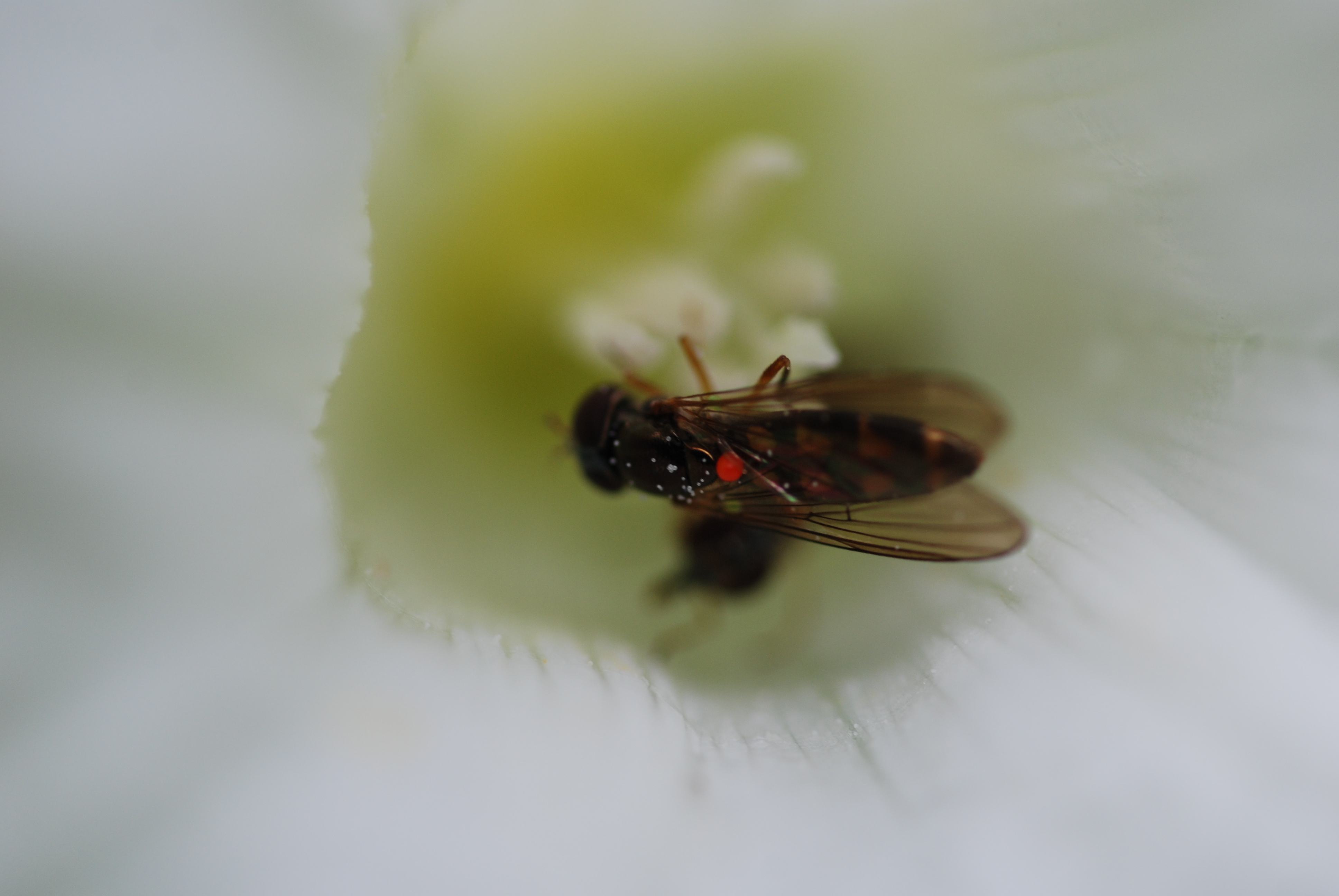

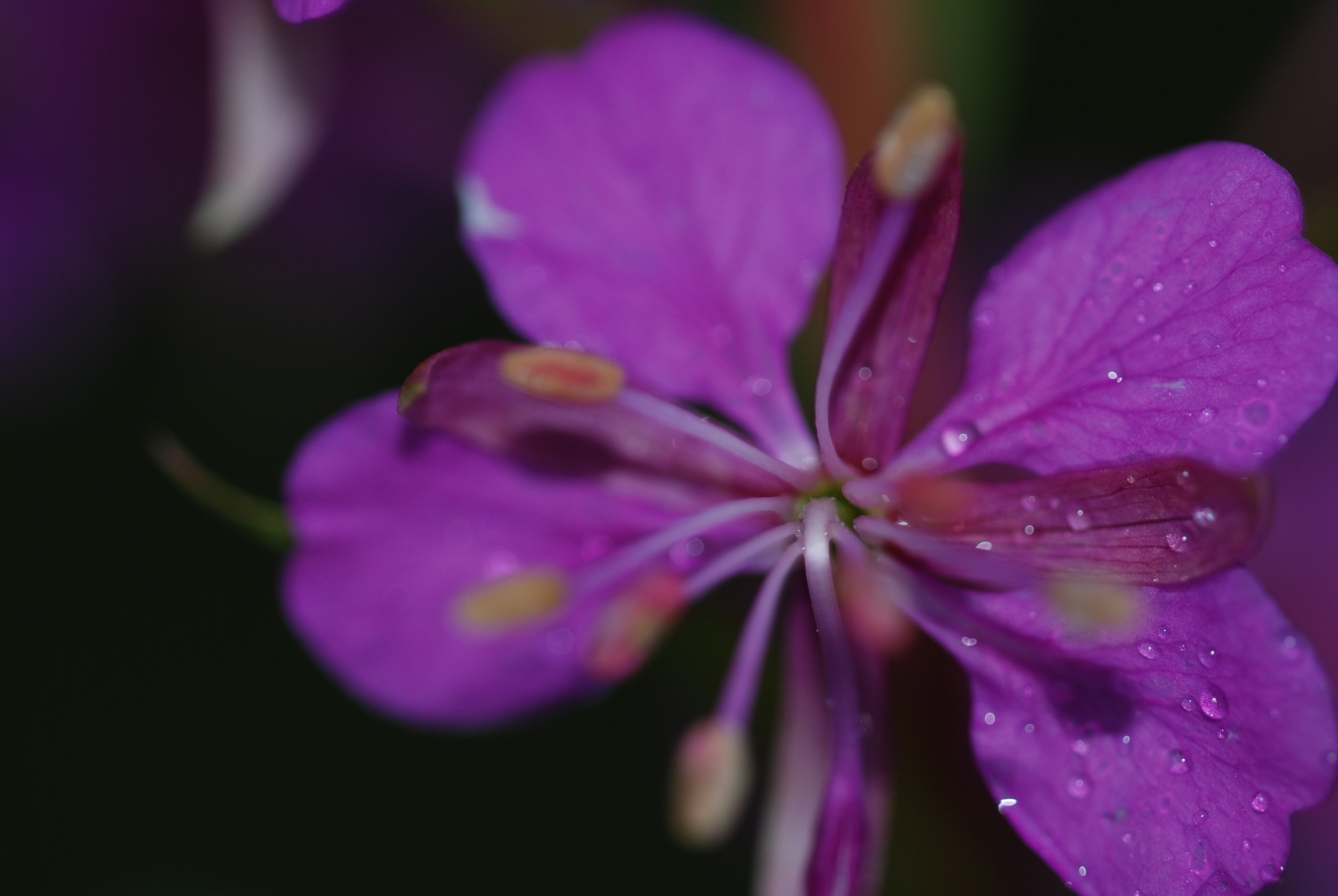

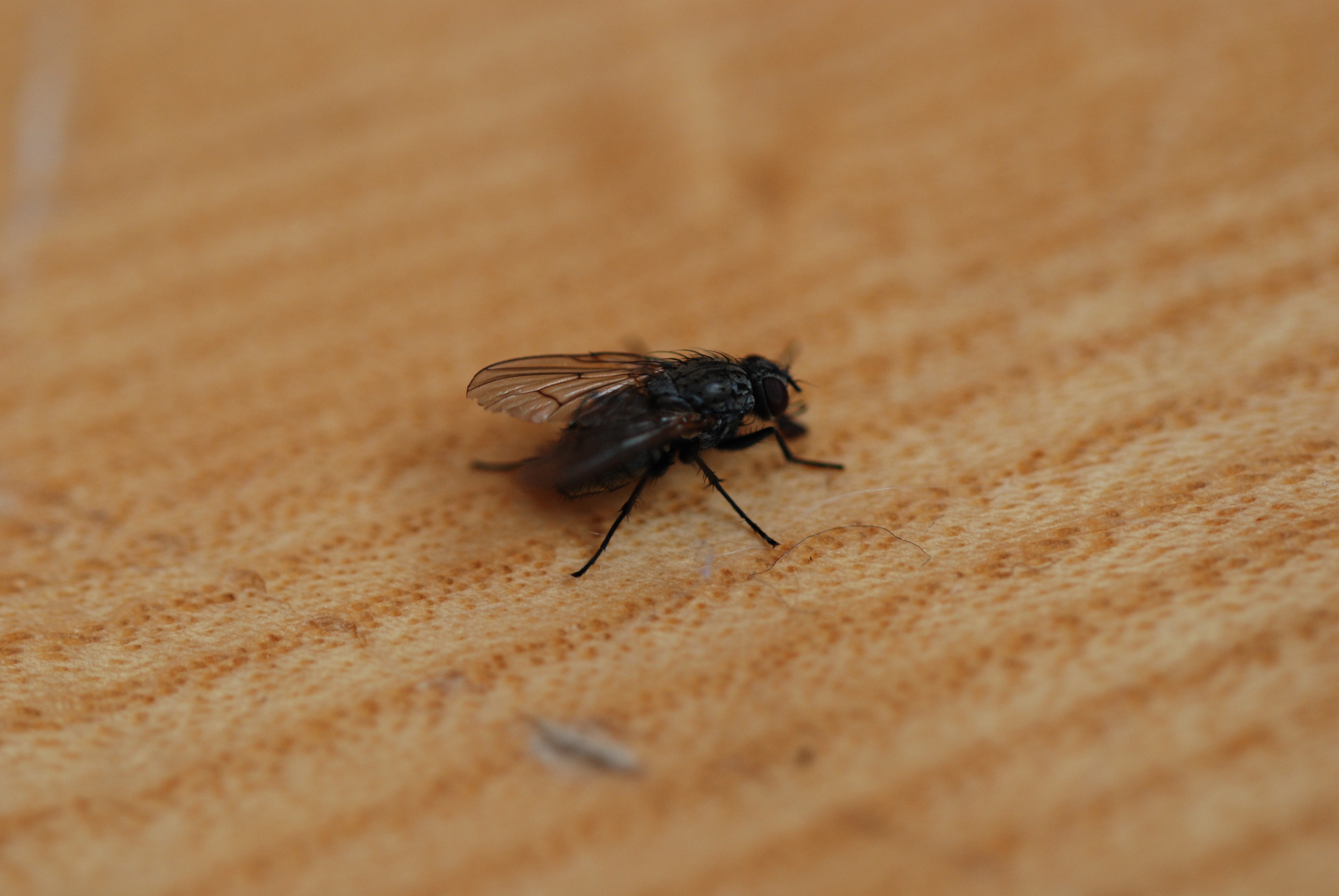

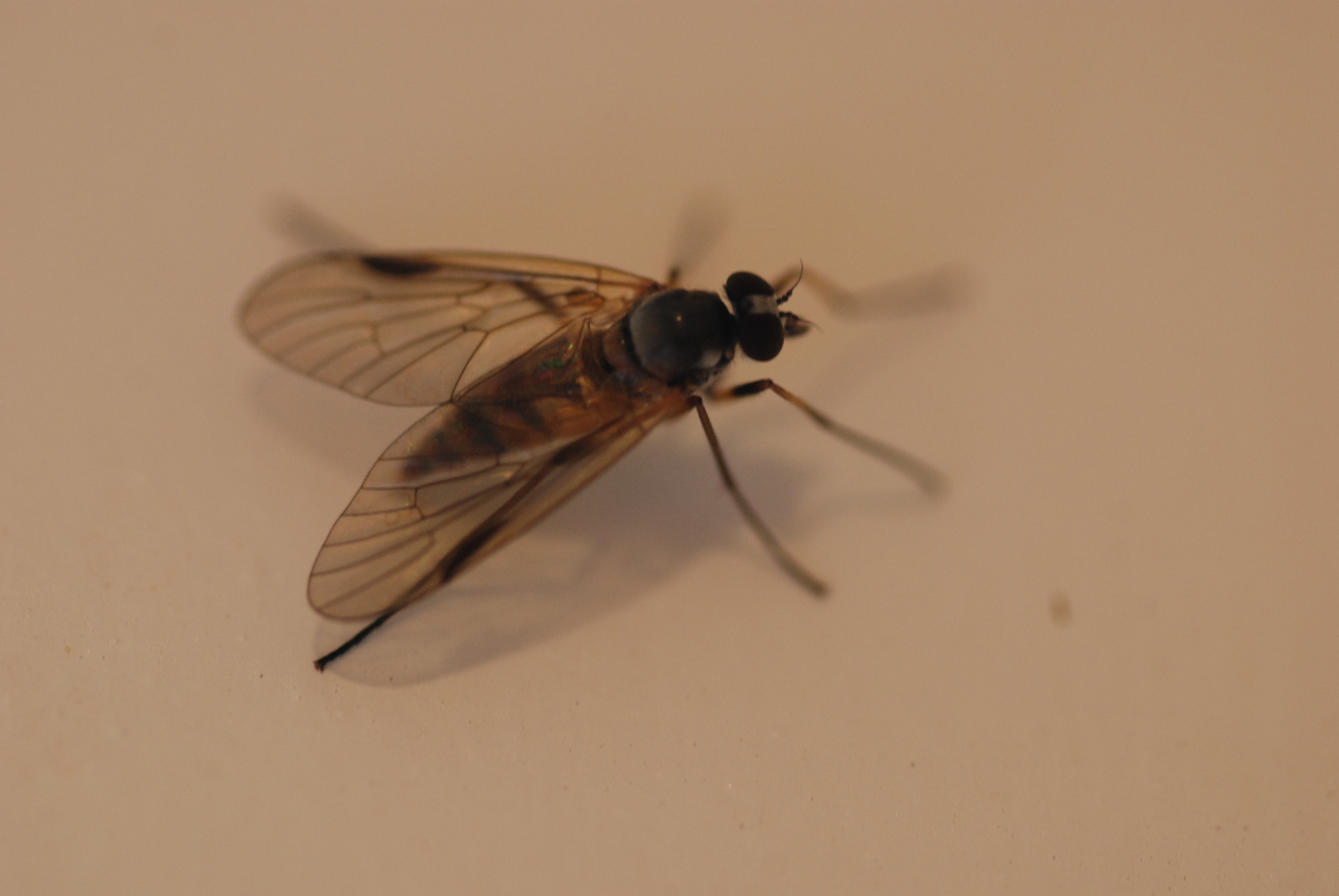

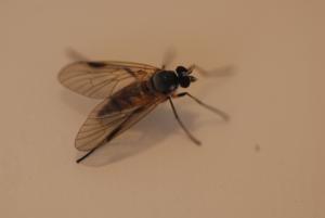

Flåtten Skrevet 5. september 2012 Forfatter Skrevet 5. september 2012 (endret) Takk! Jeg finner forresten ikke ut hvordan jeg stiller lukkertiden. Det står at den stilles på Av når jeg søker på nettet, men jeg har ingen Av på mitt kamera Her er mine imponerende bilder! Men ikke rart når jeg ikke har gjort noe på innstillingene før jeg begynte! Endret 5. september 2012 av Flåtten

awesnes Skrevet 5. september 2012 Skrevet 5. september 2012 Tja, du må ikke lese da, det beste er å komme seg ut og knipse, knipse, knipse, learning by doing. (Men det mest grunnleggende bør jo selvsagt være på plass.) Jeg tipper du har brukt autofokus på de bildene dine? Bruk manuell fokus og ha fokus på øynene.

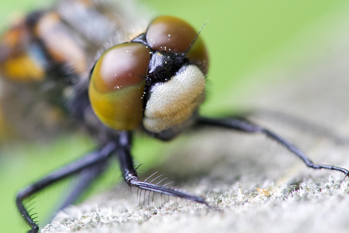

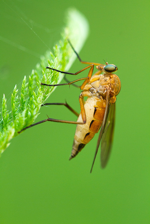

fcuk_IT Skrevet 6. september 2012 Skrevet 6. september 2012 (endret) Jeg har alltid tatt makro håndholdt, finner det mye lettere og mer fleksibelt enn å knote med stativ for en scene som fort neste sekund kan være uaktuell (insektet har tatt veien). Siden jeg vil så nært som mulig uansett, så setter jeg objektivet på nærgrensen og hviler kamerahuset godt mot øyet/hodet og beveger meg støtt inn og ut mot scenen mens jeg fyrer av til rett tid. Autofokus er naturligvis av. Funker, men regn med 100vis av rejects åkke som. Dette bildet tror jeg det tok 15exp av før jeg traff på edderkoppens øyne/tråd. Det siste bildet viser et insekt som er knøttlite, også det tok det litt trial-n-error for å få helbra. Forøvrig hjelper det veldig med godt lys. Nikon D70s + Tamron 90mm f/2.8 Macro by emmkayfive, on Flickr Nikon D70s + Tamron 90mm f/2.8 Macro by emmkayfive, on Flickr Nikon D70s + Tamron 90mm f/2.8 Macro by emmkayfive, on Flickr Endret 6. september 2012 av fcuk_IT
