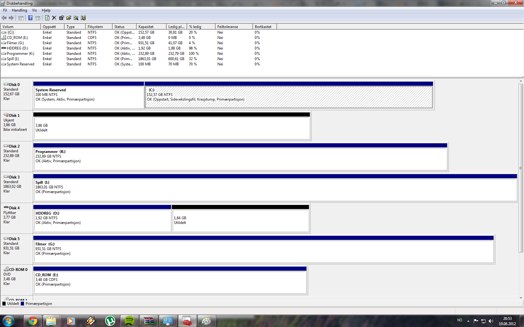

Hårek Skrevet 19. august 2012 Skrevet 19. august 2012 Kunne du legge ut bilde av Diskbehandling også?

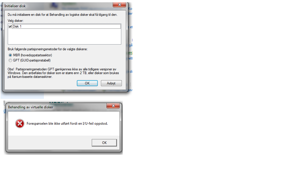

sleden Skrevet 19. august 2012 Forfatter Skrevet 19. august 2012 (endret) slik, på det ene bildet kom det fram en melding når jeg åpna diskbehandlingen Endret 19. august 2012 av sleden
Hårek Skrevet 19. august 2012 Skrevet 19. august 2012 Da vil jeg anta at den er defekt. Vet ikke om det er noe du kan gjøre selv som kan fikse noe sånt.
