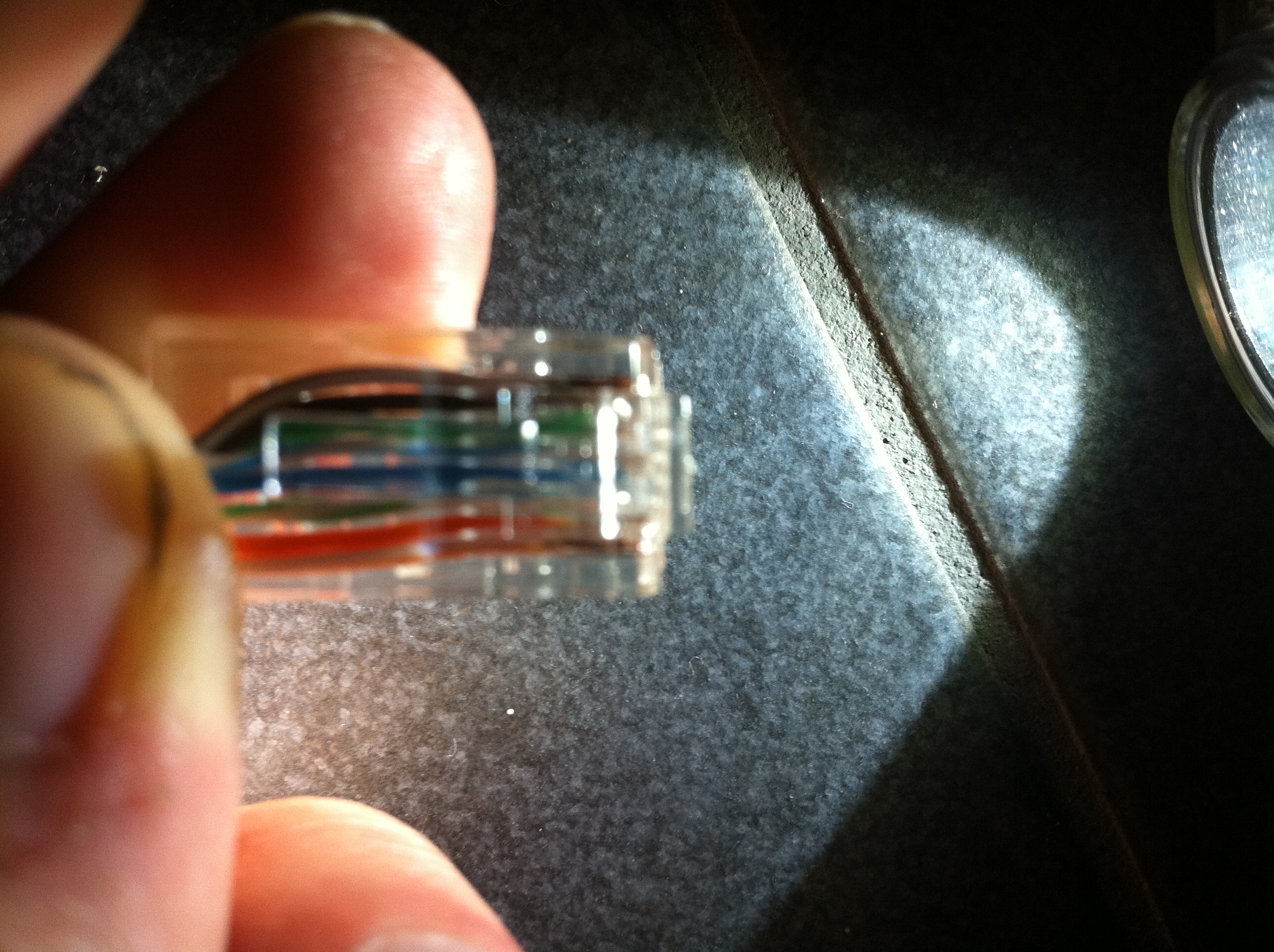

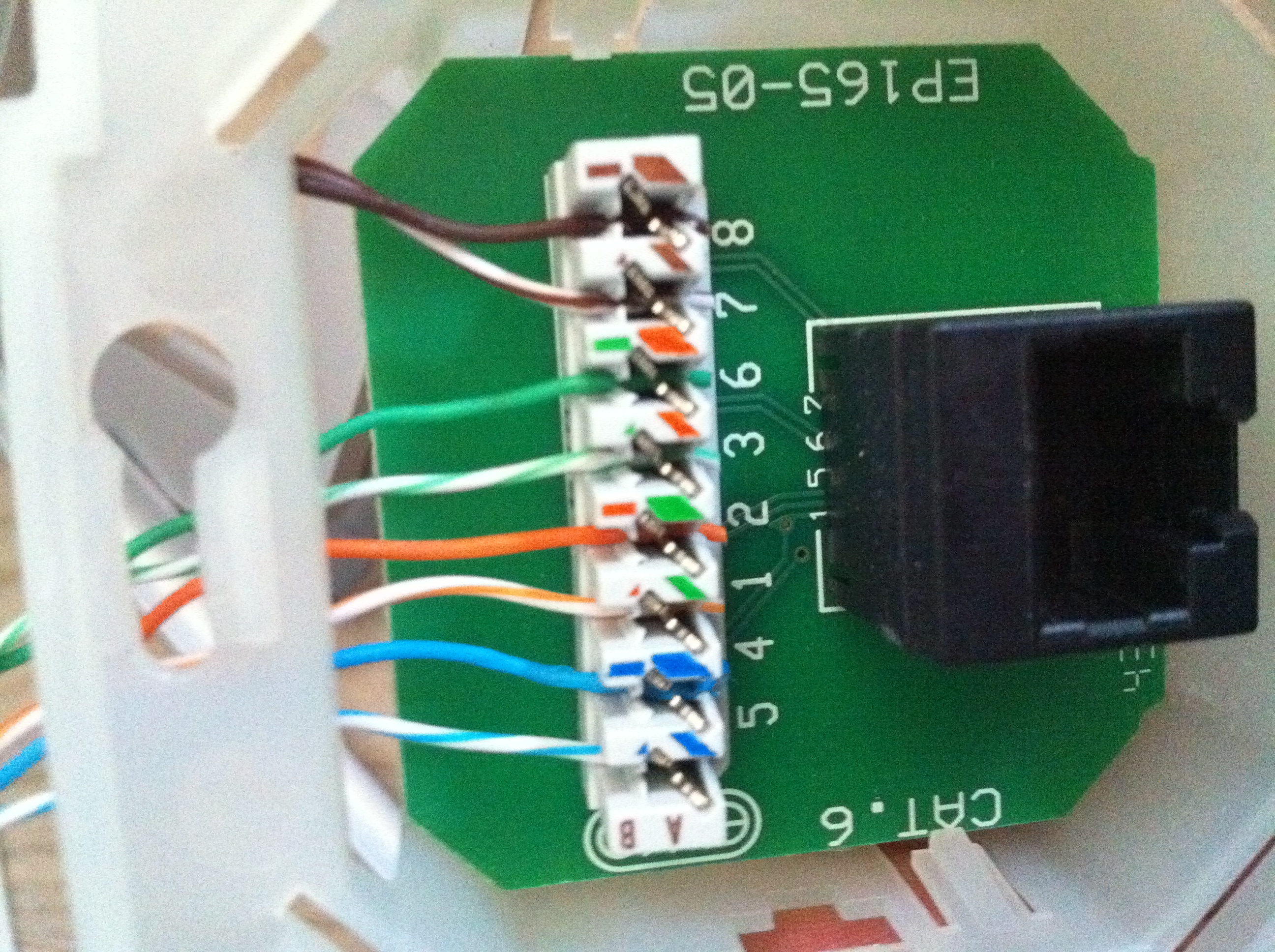

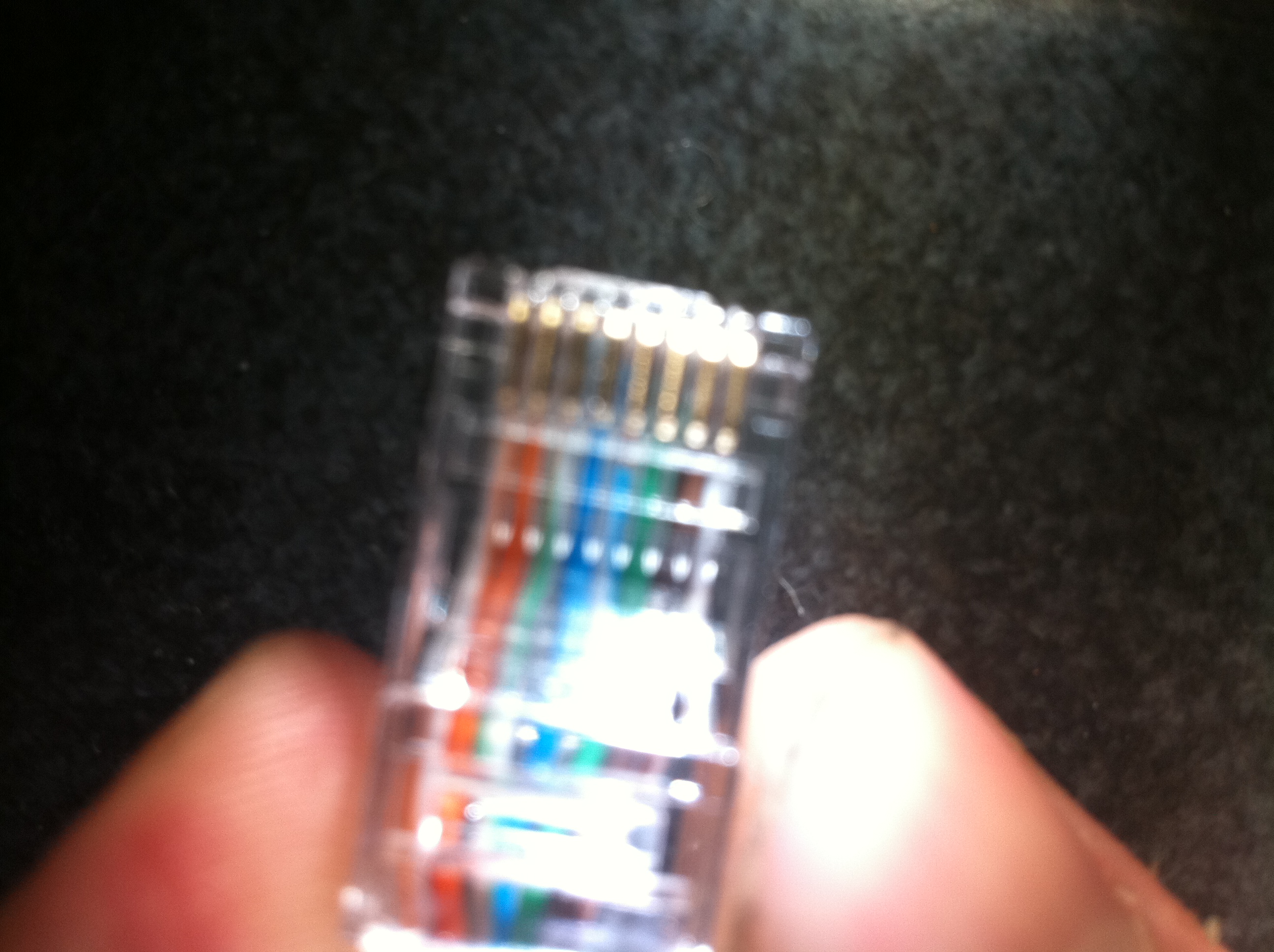

bruerrr Skrevet 11. august 2012 Skrevet 11. august 2012 Hei. I huset mitt var det dratt 1 ledning til hver etasje, med en standard cat 5 kabel. Elektrikeren har koblet opp vegguttaket, og dette ser riktig ut for meg. I andre enden, så kjøpte jeg rj45-plugger og koblet til disse. Jeg får ingen kontakt når jeg bruker vegguttakene, og trenger deres ekspertise. Jeg har brukt http://www.fiskaskole.no/ped/tp-kabling.htm som referanse til hvordan koble pluggen, og har til og med fjernet ytterste gummilag for å sikre at pluggen for kontakt med ledning. Har sjekket at ledningene går helt inn i plugg, og har dobbeltsjekket at pluggen sitter skikkelig. Bør rekkefølgene på ledningene være lik i begge ender? Legger ved noen bilder, håper noen har tips til hva jeg kan gjøre
TMB Skrevet 11. august 2012 Skrevet 11. august 2012 (endret) Elektrikeren har koblet riktig i boksen (B-måten). Du har også riktig rekkefølge i RJ45-pluggen ser det ut som, men dobbeltsjekk: HVIT/ORANSJE - ORANSJE - HVIT/GRØNN - BLÅ - HVIT/BLÅ - GRØNN - HVIT/BRUN - BRUN Du sier at du fjernet ytterste gummilag for bedre kontakt. Dette skal du ikke gjøre, og er nok derfor det ikke fungerer heller. Du må passe på når du dytter ledningene inn i pluggen at de holder seg der de skal, ofte er det lett at to ledninger når inn i samme "spor". Det ser dog ut på bildet ditt om at det er riktig. Pass på at de kommer helt frem også. Når du bruker tanga så pass på å klemme ordentlig til, helt til det ikke går mer. Det som skjer når du bruker tanga er at det er noen små "tenner" som biter seg inn i ledningene og skaper kontakt. Derfor er det ikke nødvendig å fjerne "gummien" som du kaller det. Her er en video som viser fremgangsmåten: Endret 11. august 2012 av TMB 1
bruerrr Skrevet 11. august 2012 Forfatter Skrevet 11. august 2012 Ahh, da lærte jeg noe nytt vedr. tanga. Takk for info. Dog så var dette med å fjerne isolering/gummi/etc noe jeg fant på å prøve etter det ikke fungerte første gangen. Spørs om jeg må trykke det jeg er mann for med tanga, men mente selv at de satt bom fast! Hiver meg på et nytt forsøk!
TMB Skrevet 11. august 2012 Skrevet 11. august 2012 (endret) Du kan se på hver side om tennene har gått helt gjennom på to av fargene i hvert fall, altså Hvit/oransje og brun. Skal ikke trykke så hardt at du ødelegger tanga da, men den skal trykkes helt sammen til den stopper. Endret 11. august 2012 av TMB 1
Hole Skrevet 11. august 2012 Skrevet 11. august 2012 (endret) Ut ifra bildene, syns jeg det ser ut som om du har byttet om på rekkefølgen på hvit/brun brun. Edit: I tillegg så mener jeg at i boksen, så går lederne alt for langt uten å være tvunnet. Endret 11. august 2012 av Hole
Scriptgutten Skrevet 12. august 2012 Skrevet 12. august 2012 Edit: I tillegg så mener jeg at i boksen, så går lederne alt for langt uten å være tvunnet. Det er dessverre sånt som skjer når "vanlige elektrikere" skal koble teleutstyr, samtidig som de prøver å skryte på seg at elektrikere er mer verdifulle enn telemontører. ^^ Jeg ser også det du sier med det brune paret, men likevel så burde man klare å få 100Mbit gjennom kabelen hvis ikke nettverkskortene støtter korrigering av snudde par. Og selvom den dårlige tvinningen i verste fall kan ødelegge signalet, så er Cat.3 godkjent for 10Mbit, og med tanke på alt skrot som er godkjent som Cat.3, så tror jeg ikke at tvinningen gir dårligere egenskaper enn Cat.3, og da burde man fått 10Mbit. Bør rekkefølgene på ledningene være lik i begge ender? På 100Mbit er det sånn at hvis man kobler en PC til en switch (LAN-portene på en ruter er å anse som en switch), så skal man bruke "rett" kabel, altså likt i begge ender. Hvis man derimot skal ha kabel direkte mellom 2 PCer eller 2 switcher (evt fra switch til en LAN-port på en ruter), så skal man bruke "krysset" kabel, dvs at det grønne og oransje paret er byttet om i ene enden. Det meste av moderne nettverksutstyr har "autosense" og bryr seg ikke om du bruker krysset eller ikke. Alt gigabitutstyr skal støtte dette, og her kan man bruke "rett kabel" på alt, mens litt eldre 10/100Mbit utstyr kan av og til være kresent på dette slik at man må gjøre det riktig. Hva er det du prøver å koble sammen, og omtrent hvor gammelt er dette utstyret?

Olstig Skrevet 12. februar 2021 Skrevet 12. februar 2021 Om jeg får lov til å kommentere på koblingen i boksen så er det noe av det verste jeg har sett. Revolveringen skal være med heeeelt bort til kontaktpunktet 1
