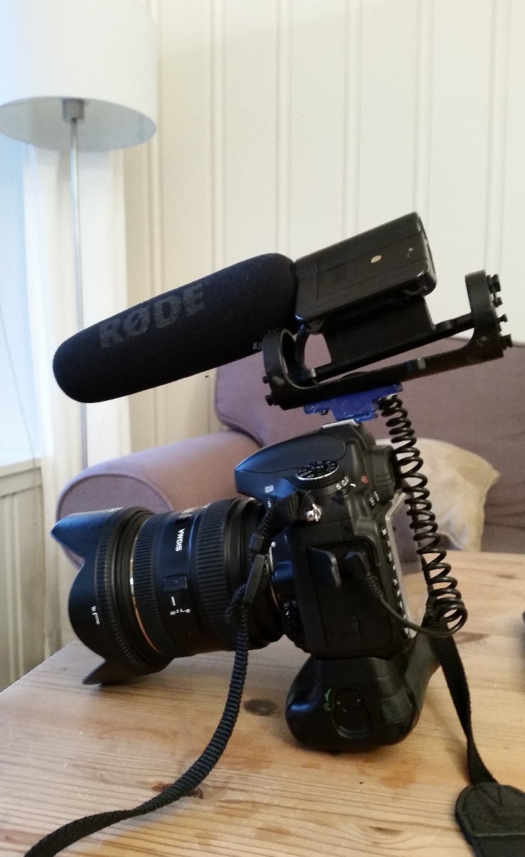

Wraith Skrevet 22. oktober 2014 Skrevet 22. oktober 2014 Det kan jeg sikkert gjøre etterhvert, må bare få printa og sjekka for evt endringer, samt gitt den til hun jeg vil imponere først Om du vil ha .stl-filen kan jeg sikkert sende den til deg, da Har også en liten plan om å fjerne krokene på siden og sette på en støtte bak eller noe, sånn at den kan stå av seg selv. Det får bli v2. Det hadde jo vært morro. Er det noe du har tegna fra bånn av selv? I går fikk jeg låne en mikrofon av en kamerat, men der hadde hotshoeadapteren falt av. Tegning + printing på under en time

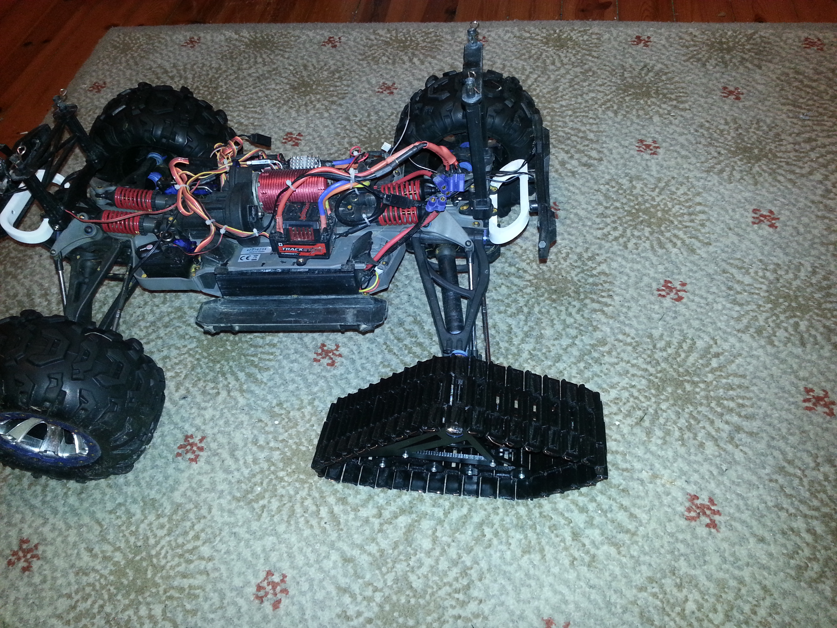

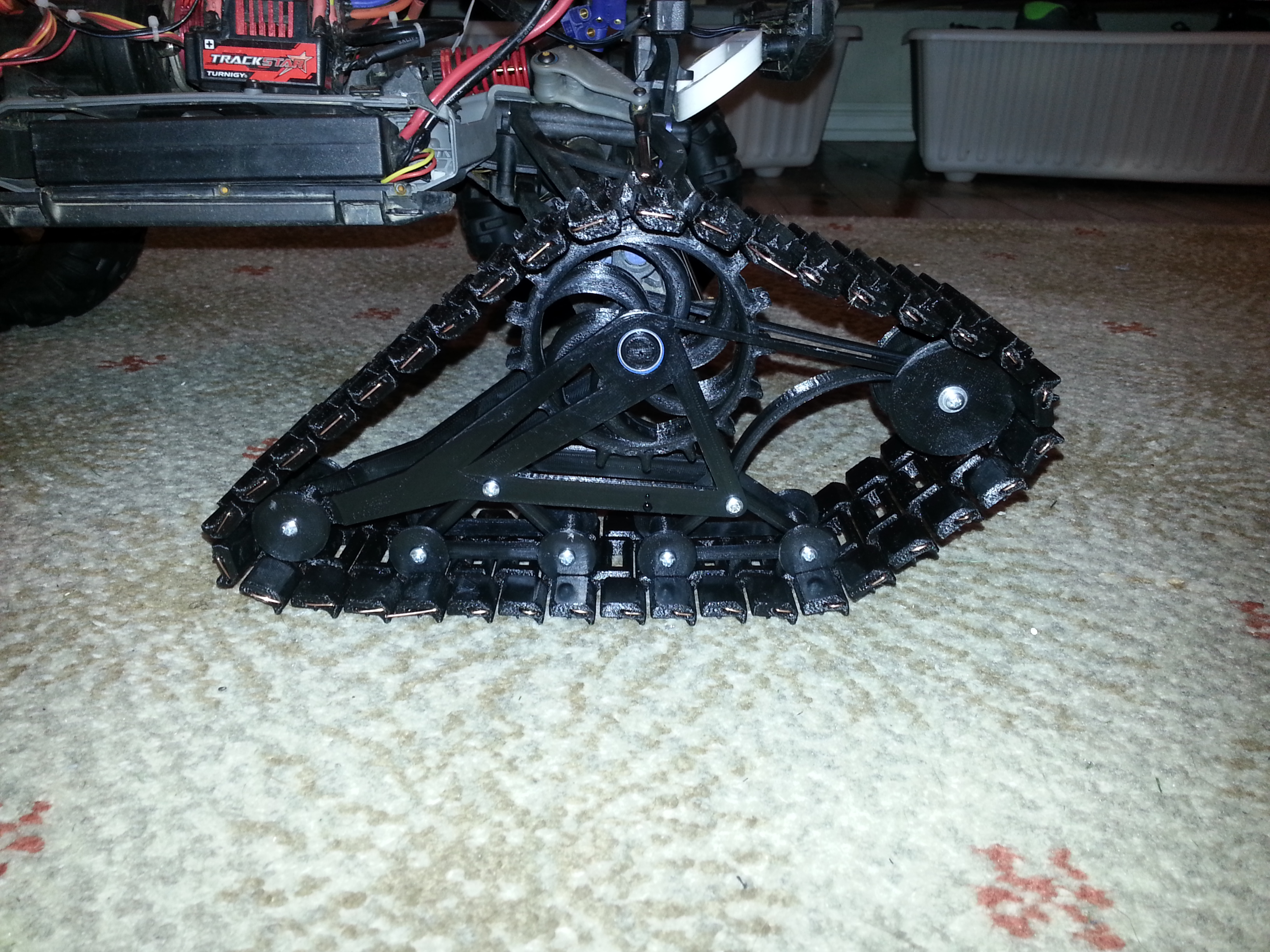

Itek Skrevet 22. oktober 2014 Skrevet 22. oktober 2014 Mitt prosjekt for tiden, akkurat montert etter at første versjon er ferdig printet: Det ser ut til å fungere da iallfall! 1
Stoype Skrevet 24. oktober 2014 Skrevet 24. oktober 2014 Mitt prosjekt for tiden, akkurat montert etter at første versjon er ferdig printet: Det ser ut til å fungere da iallfall! 2014-10-22 20.03.22.jpg 2014-10-22 20.03.13.jpg Utrolig kult. er det egen design? kunne vært morsomt å prøvd selv.
War Skrevet 24. oktober 2014 Skrevet 24. oktober 2014 Print av fleksibel plastik så er du inne på no^^

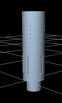

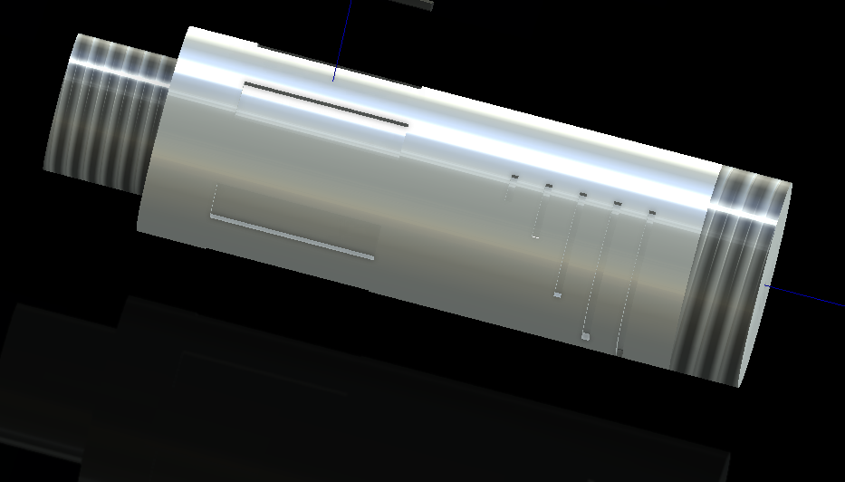

Araho Skrevet 1. november 2014 Skrevet 1. november 2014 Det hadde jo vært morro. Er det noe du har tegna fra bånn av selv? Nei, tegna av et bilde jeg fant på google, og gjorde noen tilpasninger for å få det resultatet jeg ville ha Sender deg PM om .stl-filen. Ellers lurer jeg på en ting; Hvordan lager dere gjenger på prints, når dere har flere ting som skal skrus sammen? Autodesk legger ikke til gjenger i modellen (kun en bitmap) når jeg benytter Thread-greia, så regner med at det ikke er vanlig å printe de direkte. Kan jo alltids gjenges opp i etterkant, men det virker litt tungvindt, spesielt med toleranser og slikt. Har aldri testet dette før, og er derfor gira på å finne ut hva som er vanlig praksis Eksempelbilde, slik det ser ut i Inventor: Eksportert STL-modell: (Bonuspoeng til den som gjetter hva det skal bli en del av!)
Fictivision Skrevet 2. november 2014 Skrevet 2. november 2014 Ser ut som lyddemper til en gevær/pistol.

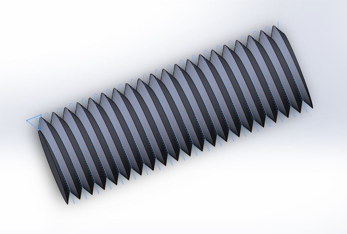

Wraith Skrevet 3. november 2014 Skrevet 3. november 2014 Ellers lurer jeg på en ting; Hvordan lager dere gjenger på prints, når dere har flere ting som skal skrus sammen? Autodesk legger ikke til gjenger i modellen (kun en bitmap) når jeg benytter Thread-greia, så regner med at det ikke er vanlig å printe de direkte. Kan jo alltids gjenges opp i tterkant, men det virker litt tungvindt, spesielt med toleranser og slikt. Har aldri testet dette før, og er derfor gira på å finne ut hva som er vanlig praksis Det fins sikkert en mulighet til å gjøre det enkelt der, men du kan også gjøre en swept cut med en spiral langs aksen du skal ha gjengene på. Bare tegn inn en trekant (med riktig form og dimensjon), så vil du få riktige gjenger.
