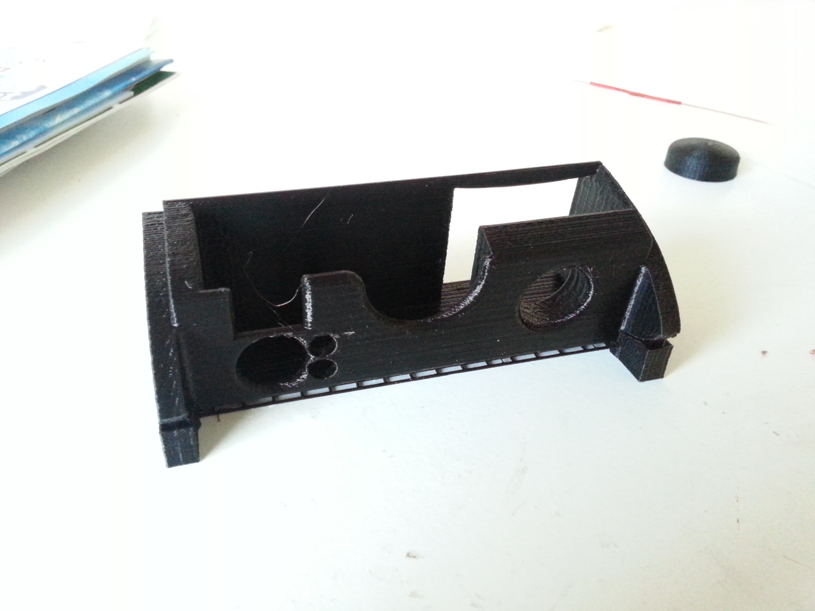

Itek Skrevet 14. oktober 2014 Skrevet 14. oktober 2014 Vil jo også si at det går bra å printe broer. Selv printet jeg denne brua på ca 4cm

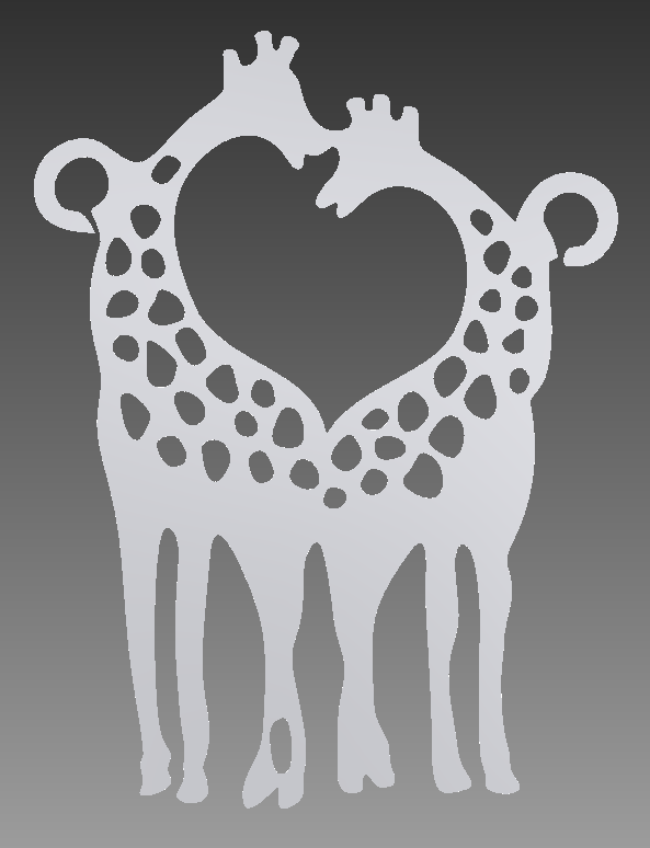

Araho Skrevet 18. oktober 2014 Skrevet 18. oktober 2014 Noen som vet om en enkel måte å trace en outline fra et bilde i et 3d-program, for så å legge til dybde etterpå?Prøvde i Sketchup, men det var ikke helt enkelt å sørge for at alle linjer kom i samme plan, og dermed ble det ikke helt lett å få en overflate som kunne push/pulles heller.
Merko Skrevet 18. oktober 2014 Forfatter Skrevet 18. oktober 2014 Noen som vet om en enkel måte å trace en outline fra et bilde i et 3d-program, for så å legge til dybde etterpå? Prøvde i Sketchup, men det var ikke helt enkelt å sørge for at alle linjer kom i samme plan, og dermed ble det ikke helt lett å få en overflate som kunne push/pulles heller. Skal være relativt enkelt i Sketchup.. :s Holde inne shift, så blir streken 'rett' i samme plan. Hvilken bilde er det snakk om? Evt så kan også Photoshop brukes.
Araho Skrevet 18. oktober 2014 Skrevet 18. oktober 2014 (endret) Hmm, jeg brukte en addon for å få strekene til å være bezier-kurver. Tror kanskje at et par av strekene ikke ble "On Face in Image", og det var ikke helt lett å finne ut hvilke det var og fikse det i etterkant...Jeg prøvde å google etter et verktøy som kunne "flatten lines" eller noe til et gitt plan, men google-fu'en var ikke helt på par den dagen, tror jeg. Okei, liten update. Gidda ikke knote mer med Sketchup, da jeg virkelig ikke fant hvor problemet lå. Har Autodesk Inventor studentversjon, så gjorde jobben der. Det gikk forholdsvis enkelt, kun litt knoting fordi det er en stund siden jeg har brukt programmet.Endelig resultat ser slik ut: Endret 24. november 2018 av Countryman
