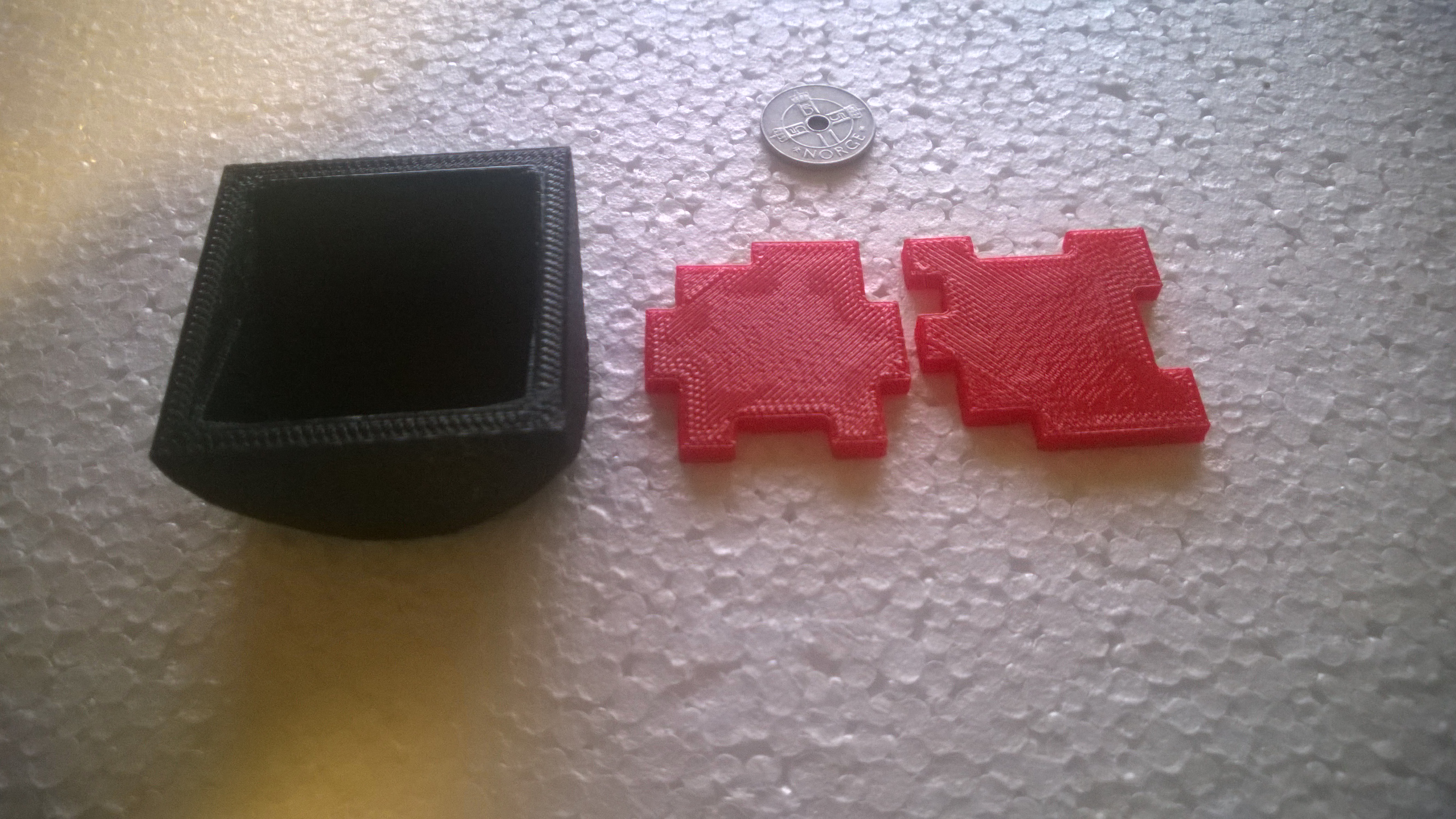

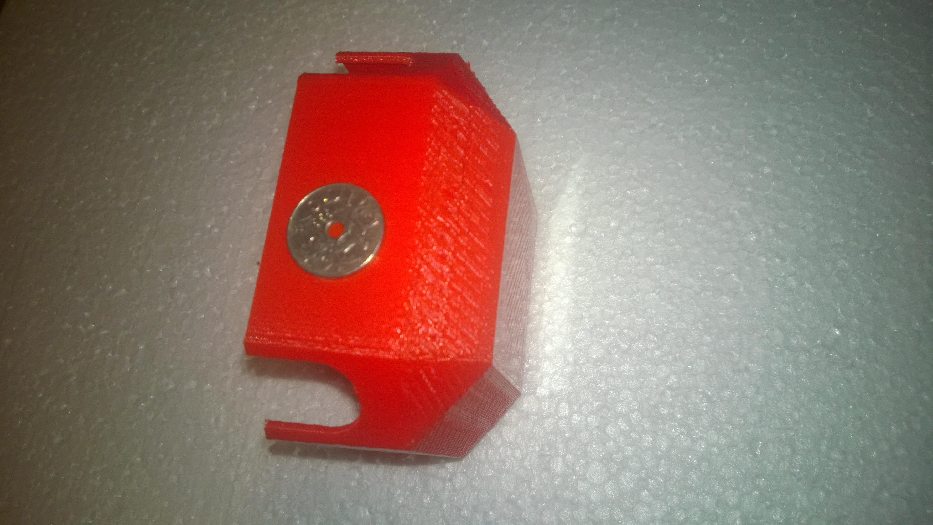

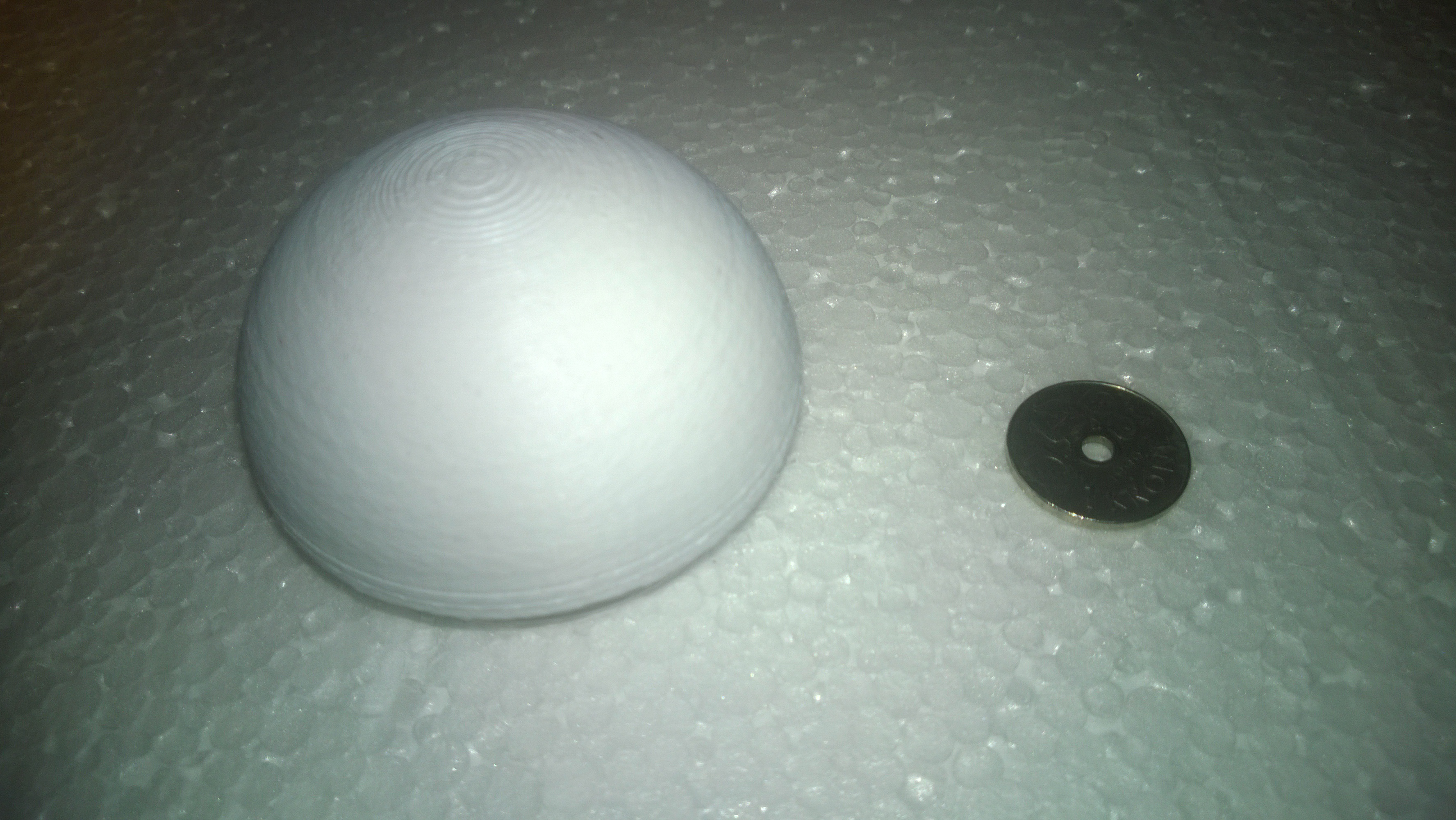

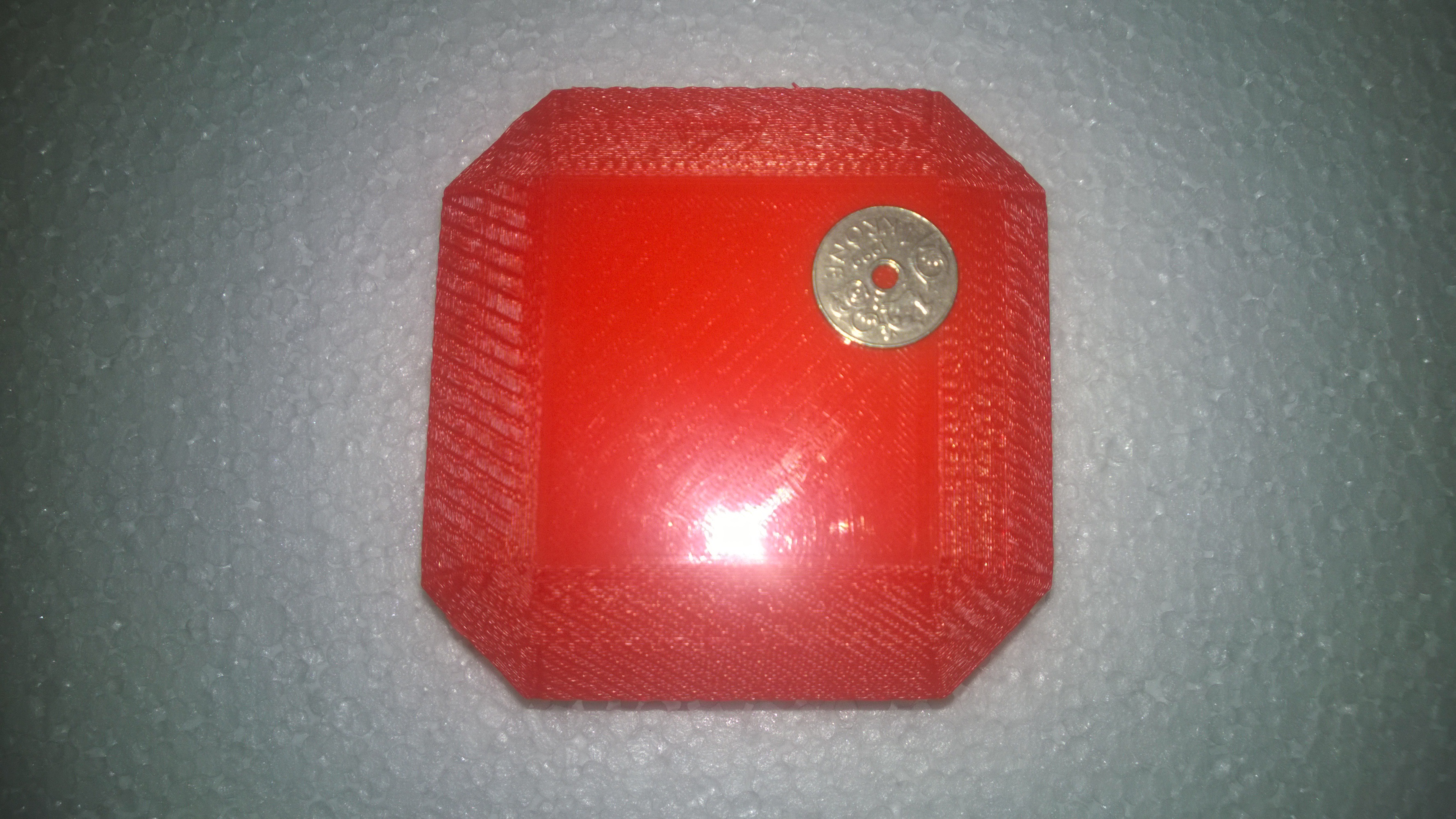

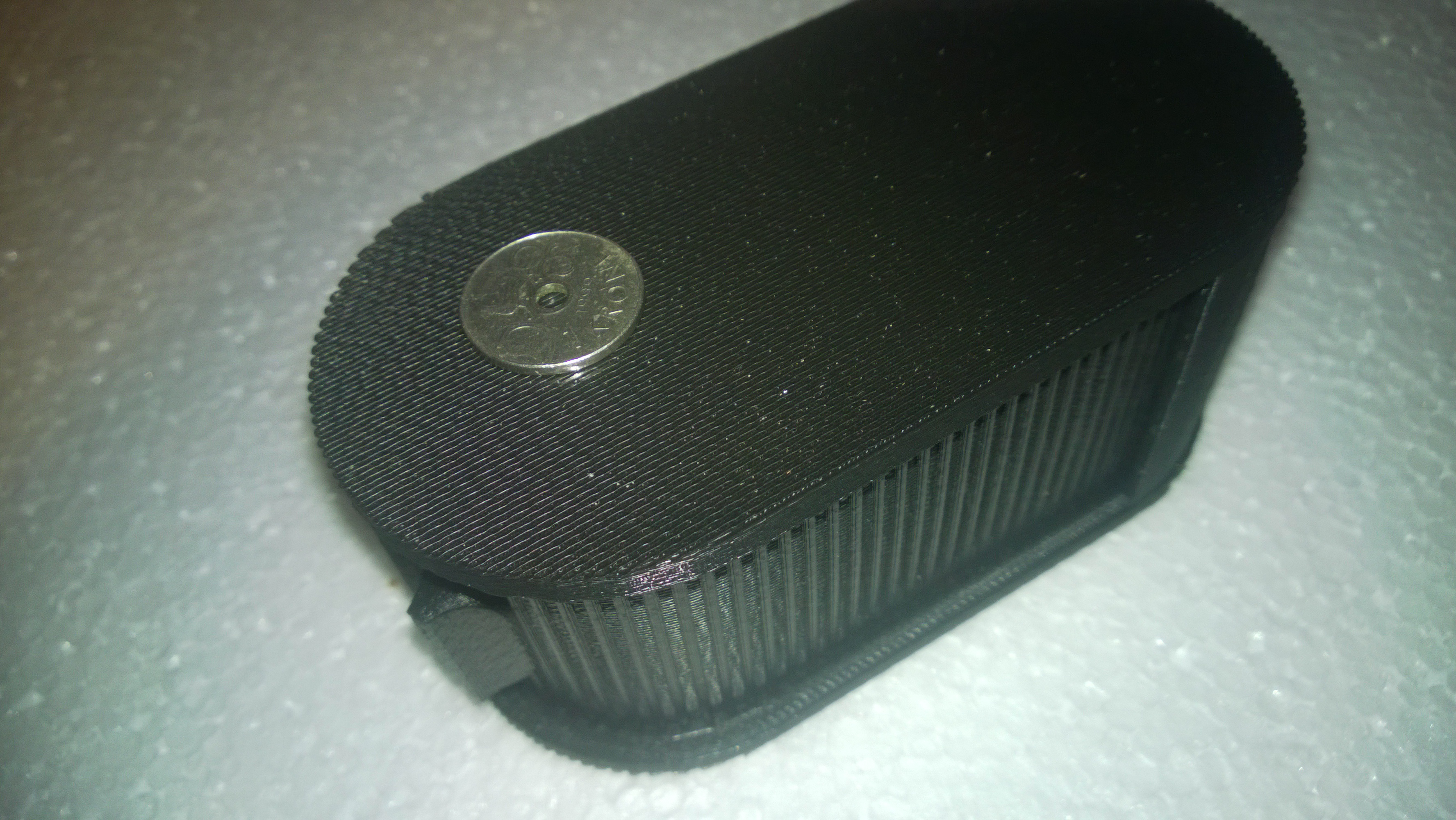

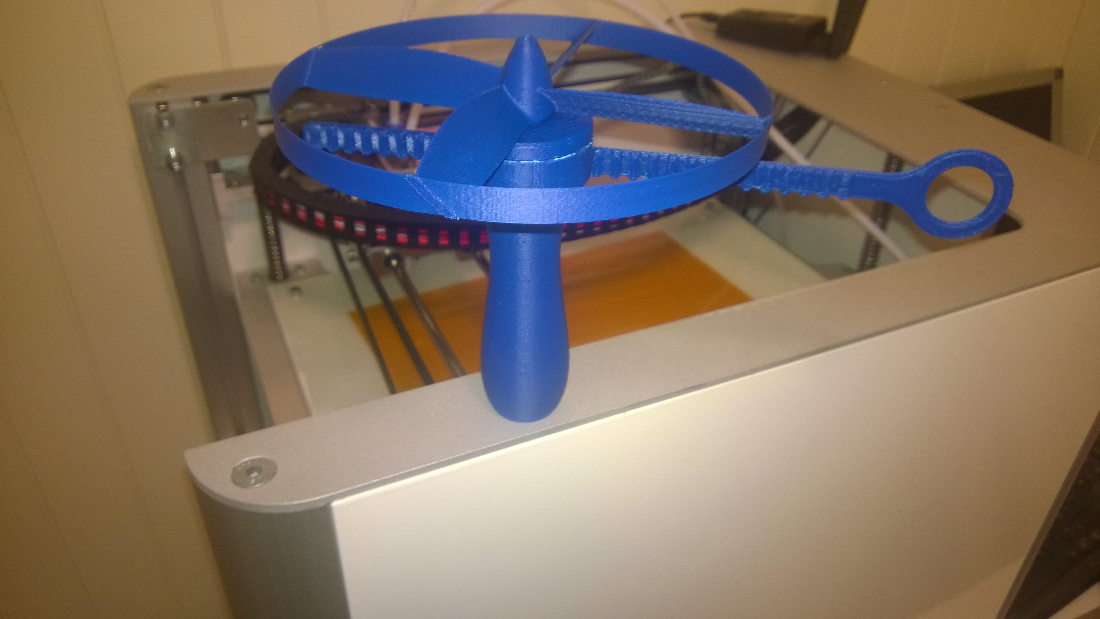

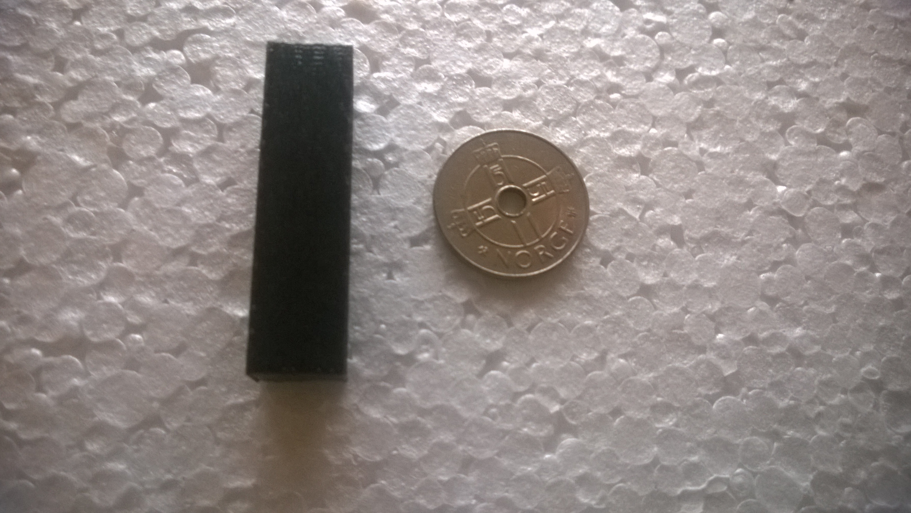

Prøvde å ta noen bilder av forskjellige prints. Om jeg husker riktig, så er alle printet ut med nøyaktighet på 0,2 mm. Må bare beklage at mine *kremt* ferdigheter som fotograf kan få printene til å se både bedre og dårligere ut enn i virkeligheten. :blush:
Bilde 1: Ikke så mye å si om dette. Viser bare overflaten på forskjellige prints. For meg ser det iallfall helt greit ut.
Bilde 2: Printet ligger på siden slik at bunnen er mot venstre på bildet.
Bilde 3: Testprint av en halvkule.
Bilde 4: Her ser en tydelig at det som blir kalt "skirt" er mer unøyaktig enn resten av printet. Personlig har jeg alltid antatt at dette er normalt, men aner egentlig ikke om det skal være slik.
Bilde 5 og 6: Printet ut dette i går. Førte delen av DETTE prosjektet. :)
Takk for et utfyllende svar og bilder! hjelper virkelig til
Jeg syns de ser veldig bra ut! Eineste er kanskje den røde printen som kunne kanskje blitt bedre med litt saktere hastighet og litt aina layer-height for å få gradering litt pene på sidene.

Bruker fremdeles bare Slic3r. Har hørt at Simplify 3D skal gjøre printene både bedre og raskere, men har ikke prøvd den selv.
Når det gjelder det røde printet så glemte jeg å fortelle at den er printet med støtte. Det er vanskelig å se av bildet, men det meste av de stygge stripene kommer fra rester av støttematerialet.
Endelig ferdig med en lang (men morsom) print. Må nok fram med kniven for å fjerne litt overflødig plast enkelte steder, men har allerede fått den til å fly 5-6 meter opp i lufta. :D
For å få litt større marginer jukset jeg litt og skrev ut alt i 130% original størrelse. Som en bonus gjorde dette også at den passet mye bedre i hånden. Iallfall veldig moro å se at det er mulig å printe ut noe som faktisk fungerer. :)
