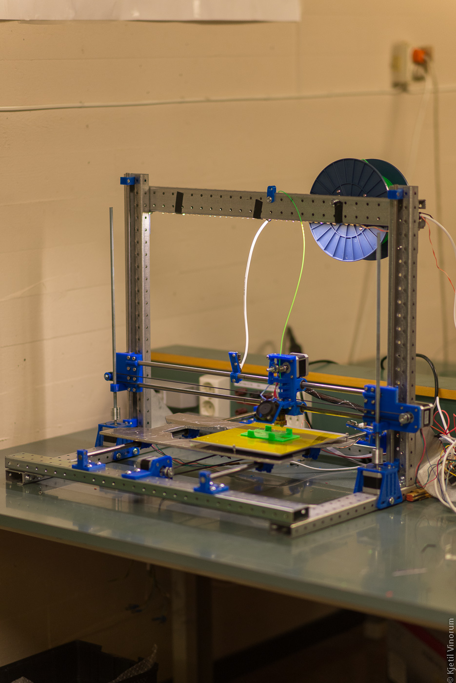

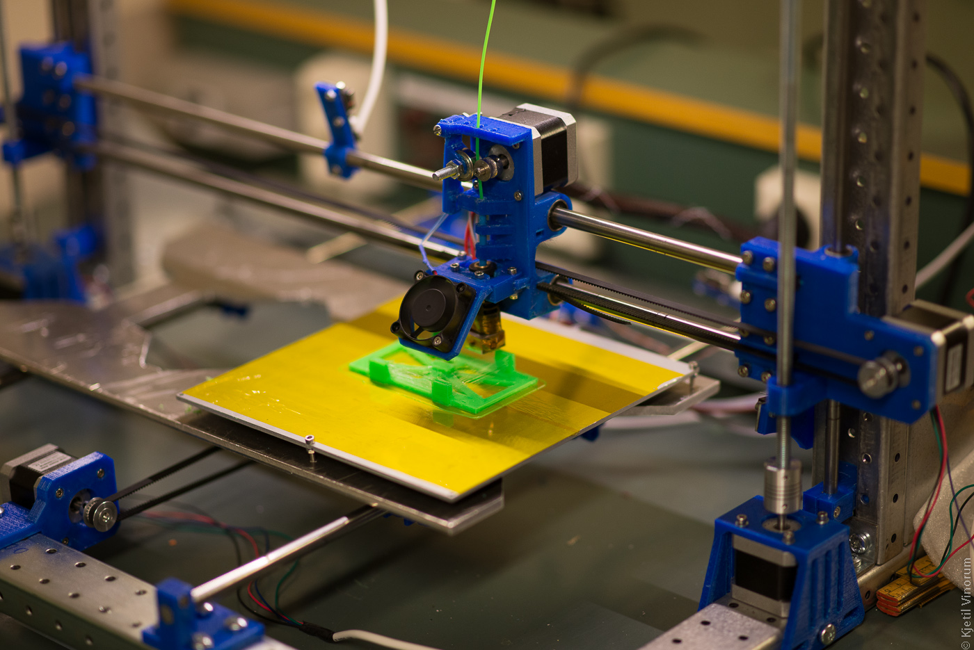

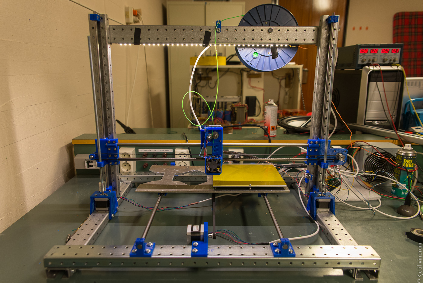

Her er noen flere bilder og et videoklipp av den nye printeren. Jeg har fortsatt bare ett heatbed og en extruder på den, det kommer en til av hver når jeg har tid :dremel:
Detaljnivået virker rimelig greit, jeg prøvde meg på 0.1mm laghøyde i går, og det gikk uten problemer. Stålramma gir mye stabilitet, så det er ingen problem å kjøre raskt på printene.
Forfra:
Fra siden:
Extruder:
Supernice!
Enkel men god nok!
Lurer på hve du har inni plasten til justering av z akse?
Hvorfor bruker du "hop" ?
Supernice!
Enkel men god nok!
Takker:)
Det er en M8-mutter i hver av Z-aksecarriagene som står for drifta der. De er presspassa inn, så de faller ikke ut med det første.
Med "hop" tenker du da at den går opp for hver move? Det er en innstilling jeg har måttet bruke en del på printrbot'en for å unngå at den drar over toppene, men det tror jeg var fordi z-aksa var innstillt med feil steps/mm. Har bare ikke endra det i innstillingene jeg kopierte.
